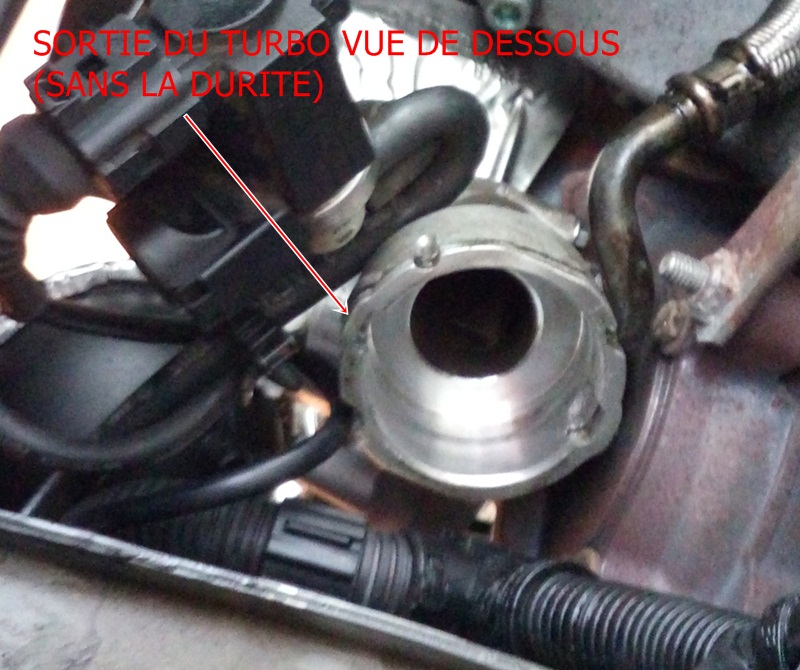

problème A4 B7 perte de puissance + voyant préchauffage clignotant
c'est la grosse durite qui est au dessus? l'autre côté (qui n'est pas sur la photo) est juste emmenché sur un coude?
Car je l'ai regardé hier mais autour, j'ai un filet de protection donc je n'ai pas voulu l'enlevé. Ca se trouve, elle est coupé sous le filet!!
J'ai vérifié la durite elle est nickel. Donc je pense que c'est la pièce qui commande le turbo que vous appelez???
Est-ce qu'il y a un moyen de la vérifier cette pièce ?
C'est la grosse durite qui se trouve sous le turbo, tu la verras en regardant sous la voiture:
Bravo et merci à toi ptit lolo
effectivement durite percée à la sortie du turbo
durite commandée et remplacée et tout est rentré dans l'ordre.

Je n'avais pas vu que tu avais une 2L 140 julofa41!! J'ai regardé sous le turbo et pas de durite de turbo mis à part 2 durites de chauffage apparemment. Je sens que c'est l'actuateur mais comment en être sur....
le nom de la pièce que je cherchais c'est actuateur c'est ça?
Désolé mon pauvre on t'avais zappé !
Le nom c'est bien l'actuateur oui ! Ou unité de commande du turbo ou encore servomoteur de turbo...
Et les symptômes décrits peuvent tout à fait s'apparenter à un problème venant de cette pièce.
Craig, il faudrait que tu passes un coup de VCDS pour voir les défauts qui remontent. Sans ça, ça va être dur de t'aiguiller. Et c'est quoi aussi ta motorisation?
la VCDS c'est la valise? Je l'avais emmené chez Audi mais ces cons ne mettent pas le défaut sur la facture, c'est juste marqué " géométrie grippée"!! et le devis à 1926 euros pour le turbo et 455 euros pour la main d'oeuvre!!
Donc je leur avait dit un gros NON!
C'est une A4 3L TDI quattro de 2005 en 204 cv mais elle est reprogrammée et elle sort 506 Nm et 265 cv. Elle a 211 000 km.
C'est super chiant car elle marchait super bien depuis Dimanche et elle a redéconné hier et aujourd'hui!!! Ca me soul quand elle passe en mode dégradé et que je me fait doubler par des Dacia!!!!! lol
ça dépend, des fois c'est dès le démarrage, des fois en roulant. Hier elle me l'a fait dès le démarrage et au bout de 800m le défaut part et elle roule nickel.
Cet été en partant en Espagne, je me suis arrêté 3 fois sur l'autoroute. Les 3 fois en reprenant l'autoroute elle a déconné. Il a fallu que je m'arrête les 2 premières fois, couper le contact et repartir et le défaut était parti. La 3e fois, j'ai roulé avec le défaut pendant 10km et il est parti en roulant. C'est vraiment aléatoire, ce n'est pas possible de définir de manière précise quand elle déconne.
