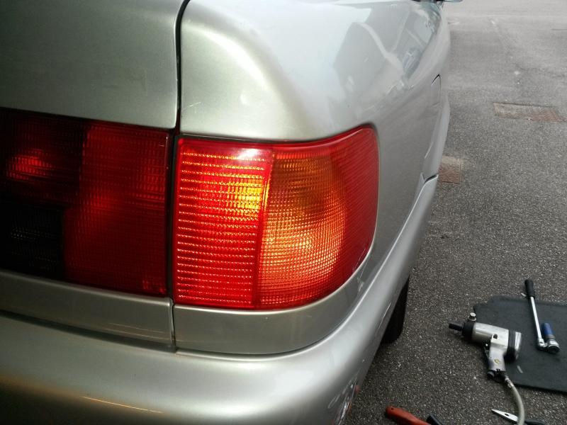

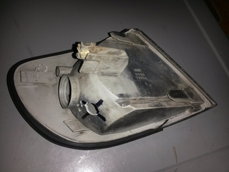

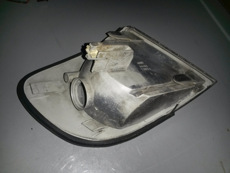

Une deuxieme ampoule dans le clignotant brancher sur les veilleuses.
Je mets la modif en photo pour ceux que sa interesse.

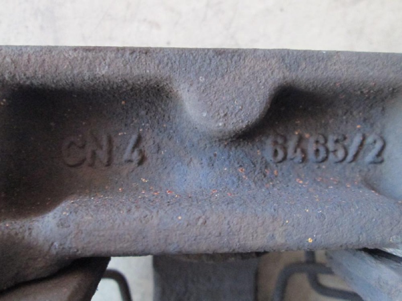

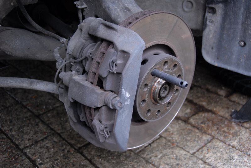

je viens de récupérez des étriers audi,mais je sait de quel modèle,quelqu'un pourrez m'aider?
et si sa peut se monter sur ma voiture?
les photos sont de la donneuse?
vu la jambe de force, on dirait des etriers type HP2 de S6 (type C4)
laisse tomber le montage : les vis de fixations sont en M14 au lieu de M12 sur une A6 "normal"
il te faudrait changer la jambe de force avec pour les monter...
des etriers similaires ont été montés sur A8/S8 et sur S4 B5 ainsi que A6 C5.. et certainement d'autres modeles..
faudrait que tu sois sur de la provenance.
Apres, si tu as l'etrier dans les mains, tu ^peux essayer de faire un montage a blanc pour voir comment ca "tombe"
