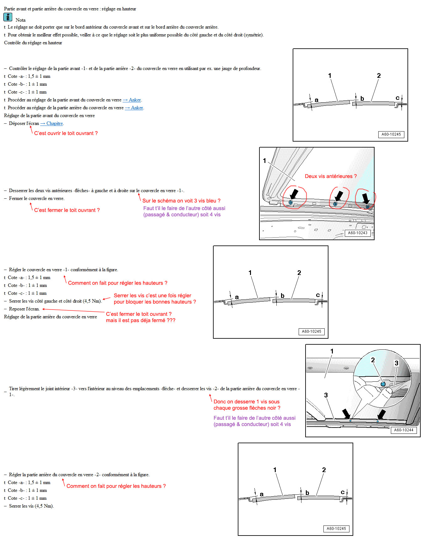

Je déterre mais j'ai enfin réussi à régler mon toit ouvrant suite à l'installation d'Elsawin sur mon PC.
J'ai suivi la procédure ci-dessous et tout est rentré dans l'ordre.
Mon toit était trop bas surement à cause de l'affaicement au cours du temps du joint.
Ci-dessous la procédure suivie :

J'essai de te traduire la manière dont je m'étais pris sur mon ex Q5 qui avait le même problème :
1: ouvrir le toit ouvrant
2: déposer les caches plastiques de chaque coté ce qui donne accès aux 2 fois 3 vis ( attention pattes très fragiles ! )
3: desserrer légèrement les 3 vis de chaque coté du toit de manière à garder suffisamment de résistance pour appuyer ou pousser sur le toit avec la main pour régler les jeux
4: fermer le toit ( avec les vis légèrement desserrées -> point 3 )
5: régler les cotes indiquées en tapotant sur l'avant ou l'arrière du toit au poing et en mesurant à l'aide d'un petit réglet ( c'est pas au mm je peu te l'assurer ... )
6 : le réglage étant fait, serrer les vis accessibles
7: ouvrir le toit et bien bloquer l'ensemble
8: verifier en refermant que rien n'a bougé
9: enjoy :icon_wink:
--> il faut dévisser les 3 vis , la vis centrale sert de pivot pour agir sur le réglage des cotes avant / arrières

Alors il faut commencer par
- ouvrir le toit en position 1
- tirer légèrement le début de la baguette plastique (quand on est dans la voiture)
- sortir à l'extérieur est poussé dans les ergots en tapotant. (Ça marche mieux que de tirer en fait)
Et voilà pas de morceaux cassés

Suite à de gros craquements en roulant, au niveau du toit ouvrant, je sors de chez Audi, démontage et mise en place de feutrines à plusieurs endroits, le bruit a complètement disparu, cest passé en garantie.

Oui, je viens d’avoir le cas, ton véhicule est garantie ils doivent intervenir, pose de feutrines, ils ont une note interne Audi avec photos pour la mise en place, je les ai vu.

C'était aligné (a 1mm près).
J'ai suivi les instructions mais...rien.
Je ne suis pas sur que cette procédure règle (tout) les problèmes de toit ouvrant.
