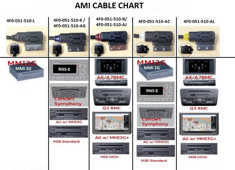

Info prises chez le CC à l'instant:
Il existe deux version pour le lightning:
-4F0 051 510 AC avec bague blanche
-4F0 051 510 AL avec bague jaune
46€ TTC pièce
D’après mon CC, ses clients lui rapportent systématiquement le jaune en disant que ca ne fonctionne pas, il donnent le blanc et fin du problème..
Mon cher magasinier pense que le jaune sert uniquement pour la charge du téléphone, (mais là je n'en vois pas l’intérêt... du coup je doute, et je vais pas tenter le coup/coût à 46€)

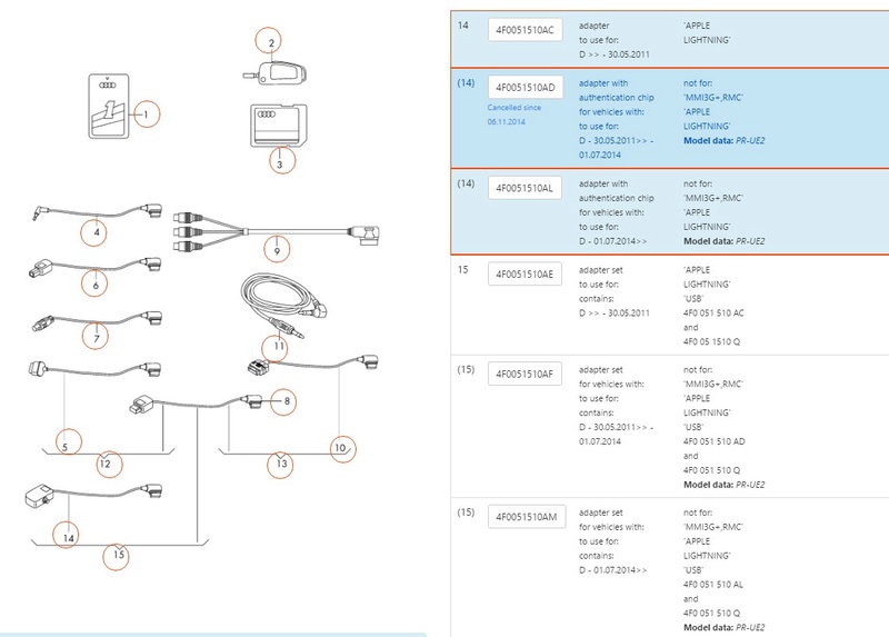

2- Tandis que sur ETKA j'ai vu çà:
j'en déduis donc d’après ETKA que:
-le 4F0 051 510 AC (blanc) est pour les autos avant le 30/05/2011...
-le 4F0 051 510 AD (vert) n'est plus disponible
-le 4F0 051 510 AL (jaune) est pour les autos après le 01/07/2014 et n'est pas compatible avec MMi 3G+ et RMC :mur:
Mon A1 étant de Novembre 2013..... je suis dans la m**** :pleure2:
3- Et ensuite je suis tombé là dessus:
Ce qui voudrais dire que pour le RMC de l'A1 il faudrait le 4F0 051 510-AL (jaune)
Je vais essayer de faire un saut chez le concessionnaire pour tester le "jaune" ( ref : 4F0 051 510 AL ) qu'il avait en vitrine....
Je confirme la théorie par la pratique !
Le cable Lightning pour AMI (jaune) 4F0 051 510 AL est 100% compatible avec le RMC !
