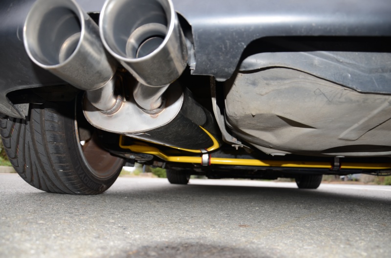

Ayé demi ligne milltek montée!!!!
J'aurai mis un peu plus de temps à cause du raccord d'origine qui ne voulait partir.
Je suis donc passé chez nototo ce matin à la première heure pour qu'il me dessert ça.
Et donc ce soir, j'ai tout démonté l'ancienne pour la nouvelle. j'ai un peu galéré vu que je faisais ça sur chandelles.
Je vous ferez des photos demain parce que je dois encore découper la jupe arrière.
Alors voilà le raccord et les vis qui ont m'ont bloqué samedi

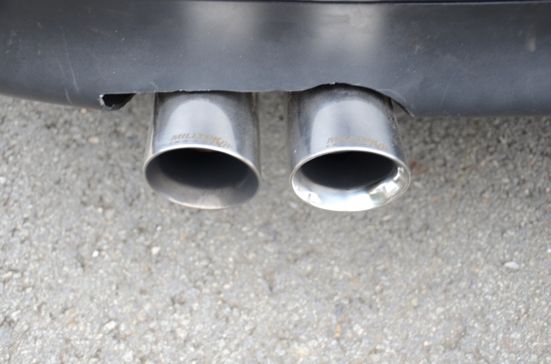

La c'est où j'ai coupé l'ancienne ligne. La flèche rouge c'est à mon avis là où il vaut mieux couper en réalité pour sortir facilement le silencieux. (j'ai un peu galéré mais je l'ai eu ^^).

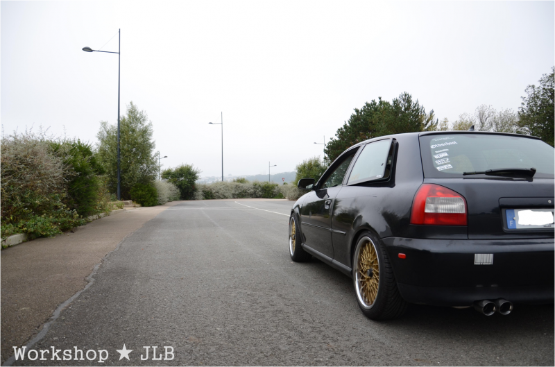

Et donc voilà les sorties d'échappement une fois tout remonté.
Pour le moment je n'ai ressenti aucun changement mais je n'ai pas encore beaucoup roulé avec.
J'ai juste le silencieux arrière et le "tube afrique". pas d'inter.

Bon petit test de comportement de la voiture depuis le changement de ligne.
Niveau bruit je ne sens pas trop la différence ce qui est un bon point vu que je ne voulais pas avoir un bruit de tracteur trop prononcé.
Sinon je trouve que la montée en régime se fait plus facilement. et les reprises à bas régime plus rapide et peut être un peu plus linéaire.
Après de là à affirmer que c'est la ligne qui fait tout ça...
En tout cas trop content de l'investissement, peut être passage en décata milltek un jour (dans quelques années) !! :D

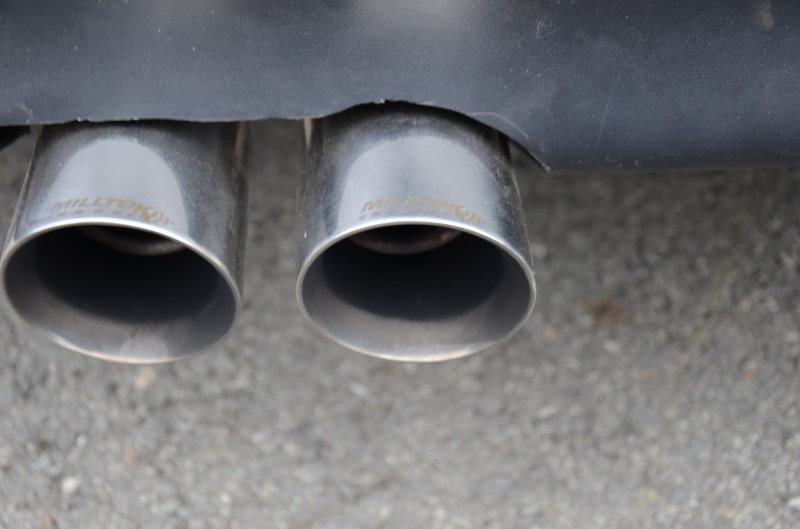

Alors pour la sortie d'échappement j'ai limé un peu, donc ça ne touche plus du tout la jupe. mais je n'ai finalement pas eu le temps d'acheter le joint de porte...
Ceci dit je commence à regarder tranquillement mais surement pour mettre soit un pc arrière de S3 8l soit une jupe arrière d'A3/S3 8P.

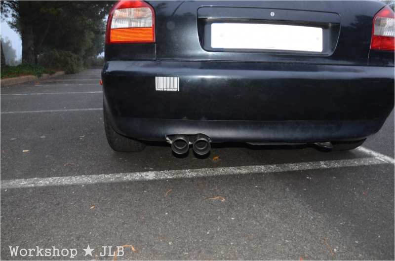

et pour ce qui est de l'échappement matt
Bouuuuuhhh c'est caca je sais mais en fait c'est pas grave avec la fumée du tdi ça ne se voit pas quand on roule lol et puis comme dit plus haut je pense passer plus tard en par choc de S3 donc ce sera plus propre.
Et là pour le coup la sortie est très proche de la fixation inférieure de la jupe arrière. j'ai d'abord cru que je ne pourrais pas la refixer mais si
Modifié par superjoss
Je dirait pas que je ne suis pas fan de la sortie mais je trouve que sa ne correspond pas au style de la voiture :)

oui si je dois la rentrée. il y a une partie qui ne doit pas être entrée à fond du coup les sorties sortent trop d'1/2cm et la partie coudée qui doit passée au dessus du train arrière ....est "posée" sur le train arrière. j'ai remarqué ça aujourd'hui.
mais comme je n'ai pas roulé bcp bcp ce n'est pas abimé.
par contre je vais devoir acheter du produit pour lustrer les sorties parce qu'elles sont déjà crades et ça ne fait qu'une semaine !! lol
