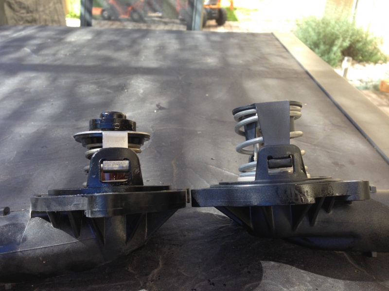

Des news, encore un thermostat HS !! celui-là a tenu 30 000 km ... C'est juste le 4è en moins de 45 000km ...
Toujours aucune piste pour un autre soucis, donc comme j'en ai marre de la changer je suis allé chez audi. Certes je l'ai payé 2xplus chère sur os...o, mais il est visuellement différent (à gauche le vieux et à droite le nouveau audi). J'espère que ce n'est que ça :mur:
  • Réponses 225
C'est clair !!
En fait à chaque fois sur les thermostats type celui de gauche, la pièce en métal qui fait support du ressort se déforme et relache un peu la pression du ressort.
Un peu de news, thermostat remplacé depuis quelques temps, mais la voiture a toujours du mal à monter aux 90° réglementaires ! C'est le casse tête.
La température monte bien jusqu'à 70, et après ça stagne si je conduit normalement, ça monte si je sollicite un peu plus le moteur ou en ville, mais ça redescend si je roule calme sur route nationale.
Je suis preneur de tout idée de cause de ce problème parce que là je sèche !

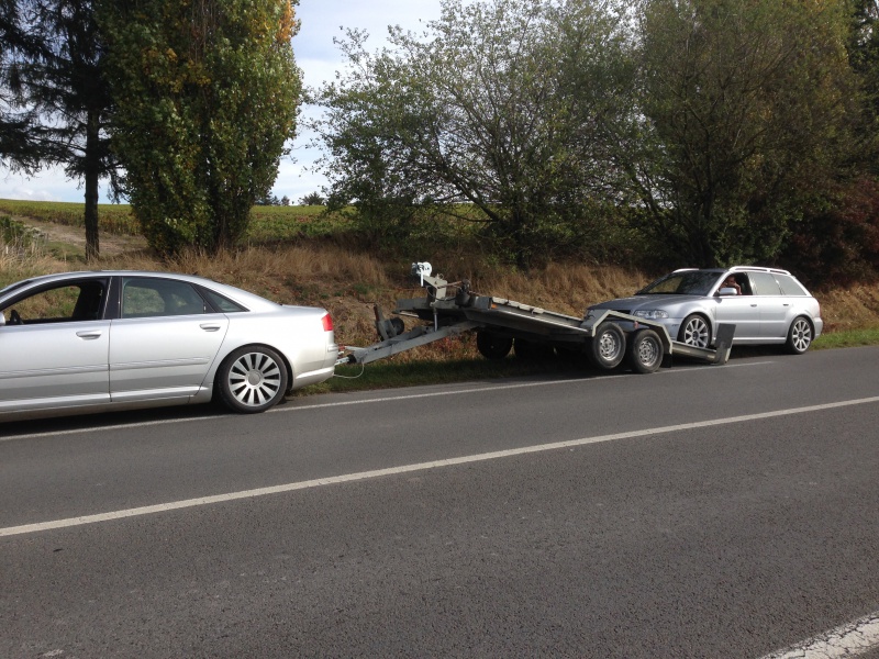

Sinon petite photo d'hier avec le dépannage d'un ami, la vieille A8 s'est montrée très volontaire malgré la charge (d'ailleurs elle est bien montée à 90° là lol).

Lclerc69audia8 et oui une rs4 en panne, un cardan qui se fait la malle, du coup ça marche moins bien lol !

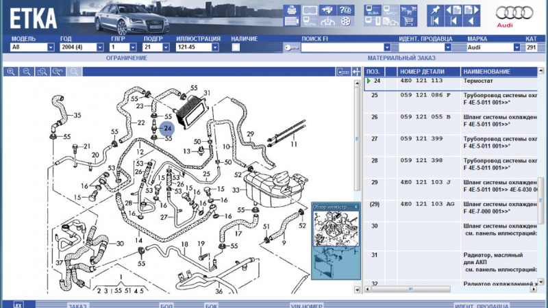

En cherchant je me suis aperçu que certains parlent d un 2e thermostat
Mais c est bizarre je ne le retrouve pas dans ma version d Elsa ? Ceux qui ont Elsa pourraient y jeter un il ? A8 2004 3.0tdi (moteur asb)
Merci
Après recherche je n'ai rien trouvé concernant un deuxième thermostat, ça ressemble plus à un régulateur de pression
pour le chauffage additionnel, je ne sais pas trop... :nixweiss:

Pour infos le deuxième thermostat n°24 plus haut est un thermostat qui régule le refroidissement vers l'huile de bva. Je ne vois pas comment il pourrait influer sur mon problème : si c'était lui le coupable le changement de thermostat ne résoudrait pas le problème.

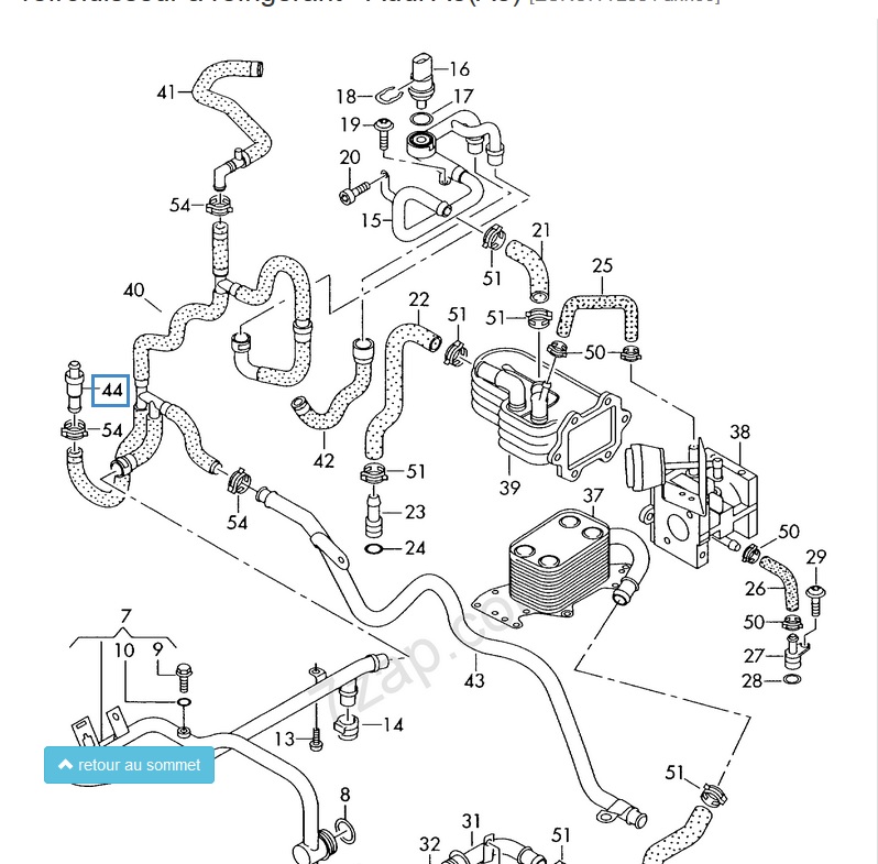

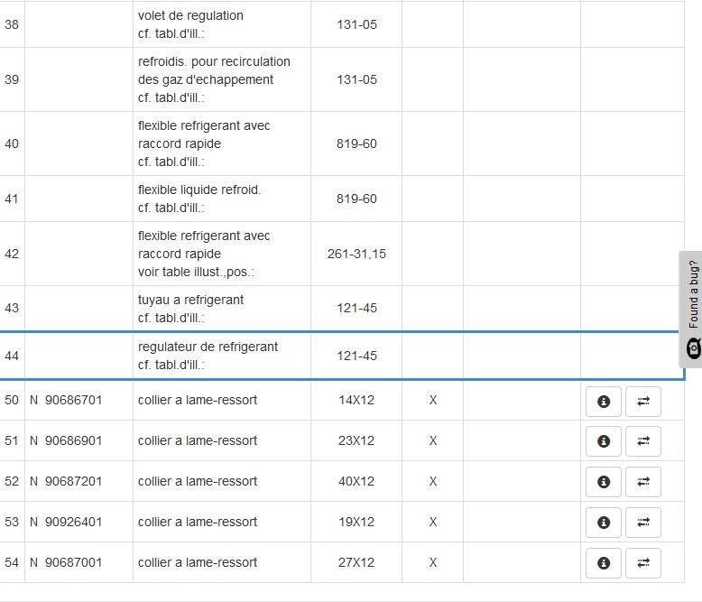

Pour l'avoir vu récemment sur un 3.0 TDi, problème identique au tien il s'agissait du thermostat situé au niveau du refroidisseur de l'EGR
problème résolu après son remplacement !
Non malheureusement je n'ai pas de réf pour cette pièce, mais avec le schéma ça doit facilement se trouver
au comptoir des pièces détachées, idem pour la localisation, la forme et le coudage des durites sont quelque peu
représentative en espérant que se soit visible dans le compartiment moteur sans en démonter la moitié , si tu ne la vois
pas je regarderais sur la mienne ce week-end et je ferais une photo.
Ce thermostat est commun à tout les blocs asb, il y a déjà plusieurs cas sur le forum il me semble au moins 2 dans la section A5.
