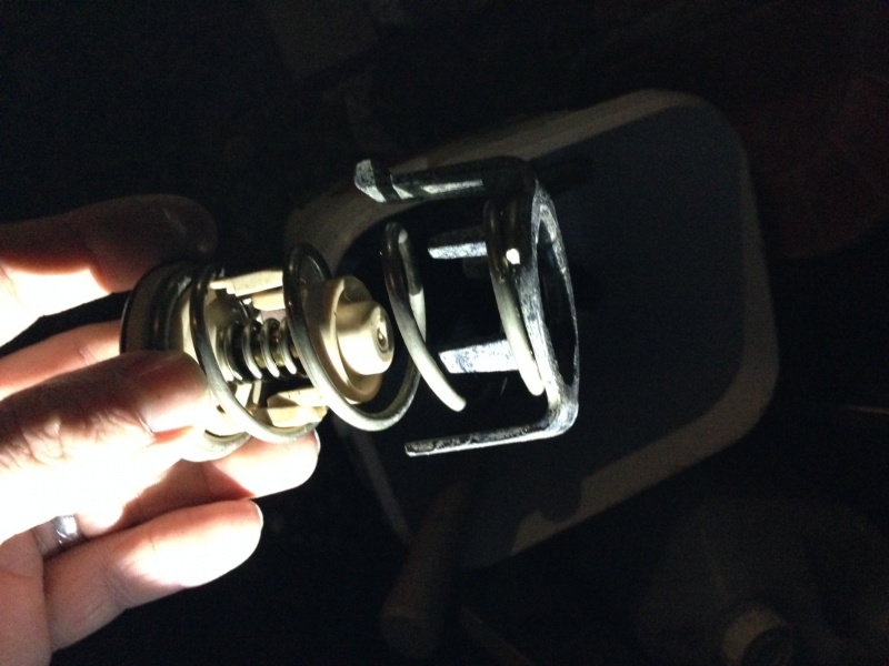

Par contre j'ai remarqué dernièrement que l'aiguille de température varie entre 80 et 90° en fonction de la route/conduite. Il me semble pourtant qu'avant, une fois chaud elle restait bien sur 90°... serait-ce un début de thermostat qui fatigue.
Comme la distribution de ce moteur est à chaine, je me demande où se trouve ce thermostat. J'espère qu'il n'est pas avec la distibution entre le moteur et la caisse, sinon ça veut dire dépose du moteur. Est ce que quelqu'un pourrait me renseigner à ce sujet ?

Le thermostat en principe il est juste devant le moteur, c'est plus l'accès qui est difficile faut peut être tombé la façade avant
J'espère que c'est bien devant. Si je pouvoir avoir une belle vue éclatée comme sait les trouver Vertick
Merci Rentahero et merci Vertick !
J'ai tout ce qu'il faut. Donc ça va ça a l'air relativement accessible. Je vais voir si ce problème se confirme et certainement prévoir un remplacement du thermostat, s'il est d'origine ça ne lui fera pas de mal.

Thermostat 40€, je l'ai commandé, pour le prix je vais le faire. J'en aurais pour aussi chère de LDR en fait.
Thermostat changé !

L ancien thermostat avait le support qui retient le gros ressort qui était cassé d un côté.
Cette pièce etait en plastique sur l ancien et en métal sur le nouveau. Je prendrai une photo de l ancienne pièce avant de la jeter.

Comme promis voici les photos du 1er thermostat de la tdi qui est "fatigué"
Modifié par Jerem-16
il y en a qui ne sont pas encore en vacance, j ai du mal à voir ou va la premiere photo par rapport à la deuxieme, mais c'est pas grave

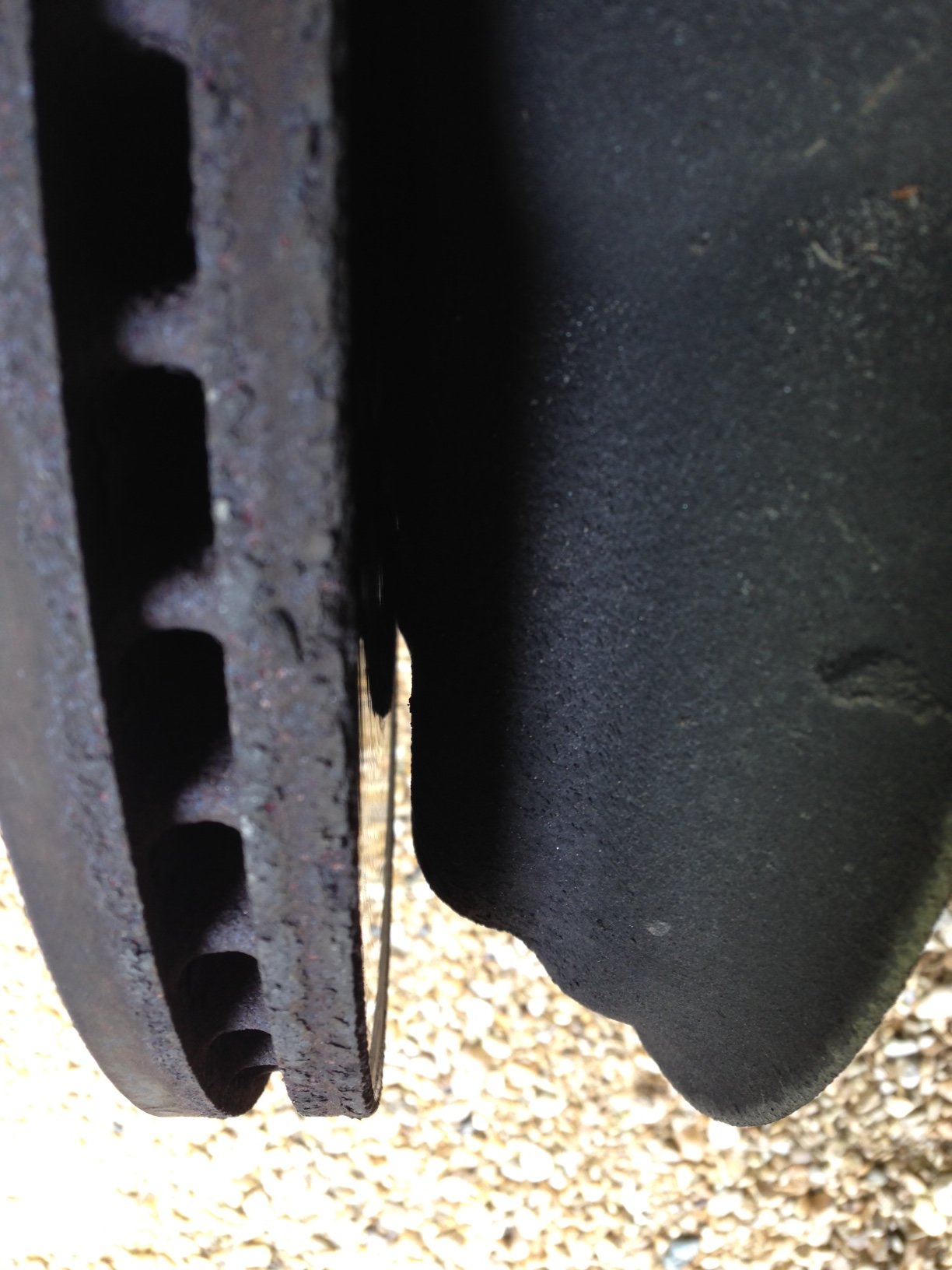

Je voudrai avoir vos avis, dernièrement voyant plaquettes de freins à changer, plaquettes et disques ont environ 40 000km (plaquettes et disques Bosch).
Je me suis pas posé de question, plaquettes brembo commandées.
Sauf qu au moment de les poser je me rends compte que les disques sont bon à changer alors que les plaquettes sont à moitiées !
Le disques s est tellement usé que le rebord intérieur à usé le bord de la plaquette jusqu au capteur du temoin.
Vous avez déjà vu ça ?
J'ai fait quelques photos mais seulement du disque et pas des plaquettes ... mais on voit pas grand chose.
En gros le disqe est usé d'environ 2mm ...
Ce qui me surprend c'est qu'un disque tienne le temps d'un seul jeu de plaquettes ... et 40 000km. Mais bon je pense que la qualité devait pas être top.
Si j'avais un soucis de plaquettes qui reste "collée" ou autre chose du genre, les plaquettes se seraient usées vite mais les disques devraient tenir un peu plus quand même.
Ouaip, c'est ce que j'ai commandé.
J'avais mis ça sur ma première A8 est j'avais pas rencontré ce genre de problème.
Sur ta photo ont vois pas très bien mais ils ont pas l'air non plus encore hs
J'ai installés une fois des Brembo et il avais des témoins d'usures et a cause de ça, ça fesais du bruit comme un cailloux dans un pneus!
J'ai mis un moment avant de trouvé que ça venais des disques!!! Alors méfie toi s'ils ont des témoins!
Tu me mets le doute JJA8, l'épaisseur indiquée comme "épaisseur minimale" est bien la côte d'usure maximum ? Sur les disques BOSCH, l'épaisseur du disque neuf est de 30mm, l'épaisseur minimale indiquée est de 28 mm, les miens sont entre 27 et 28.
Pour les brembo et le témoin d'usure, bah j'ai pas vraiment regardé avant de commandé, j'espère que j'aurai pas ce problème ! Tu mets quoi comme marque sur ton A8 ?
J'avais toujours mis de l'origine, après j'ai essayé les brembo que j'ai jeté direct après avoir trouvé le problème et les derniers ce sont des Lucas/TRW
Après oui c'est bien l'épaisseur minimale par contre je suis étonné qu'il donne si peut d'usure!
D'après ce que je vois moi j'aurai mis un nouveau jeu de plaquettes, pour ma part quand je les changent l'arête est bien plus importante et jamais eu de soucis il y a encore de la matière lol
