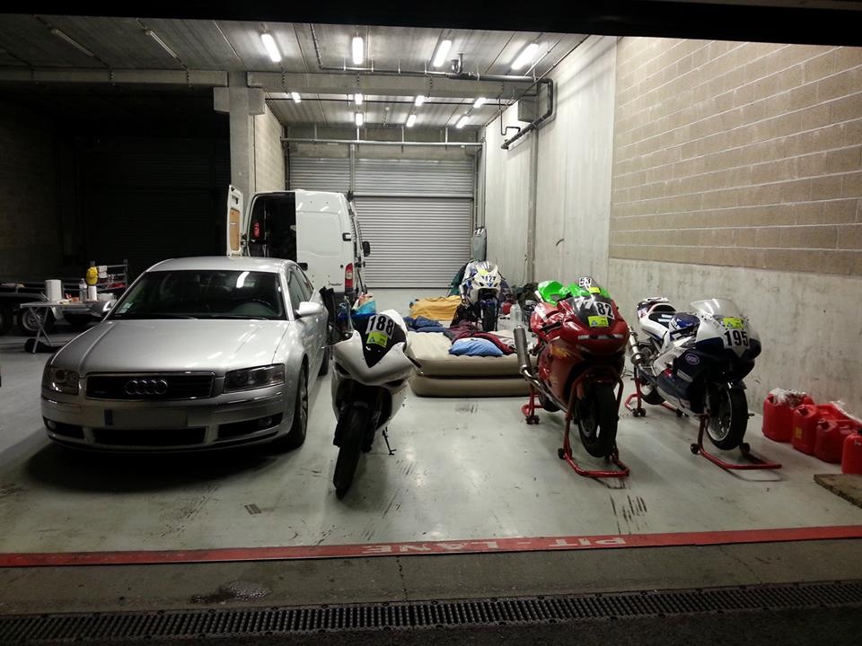

Et puis pour ceux qui aiment la moto (uniquement sur circuit pour moi) : petite devinette photo prise dans les stands de quel circuit :icon_razz:

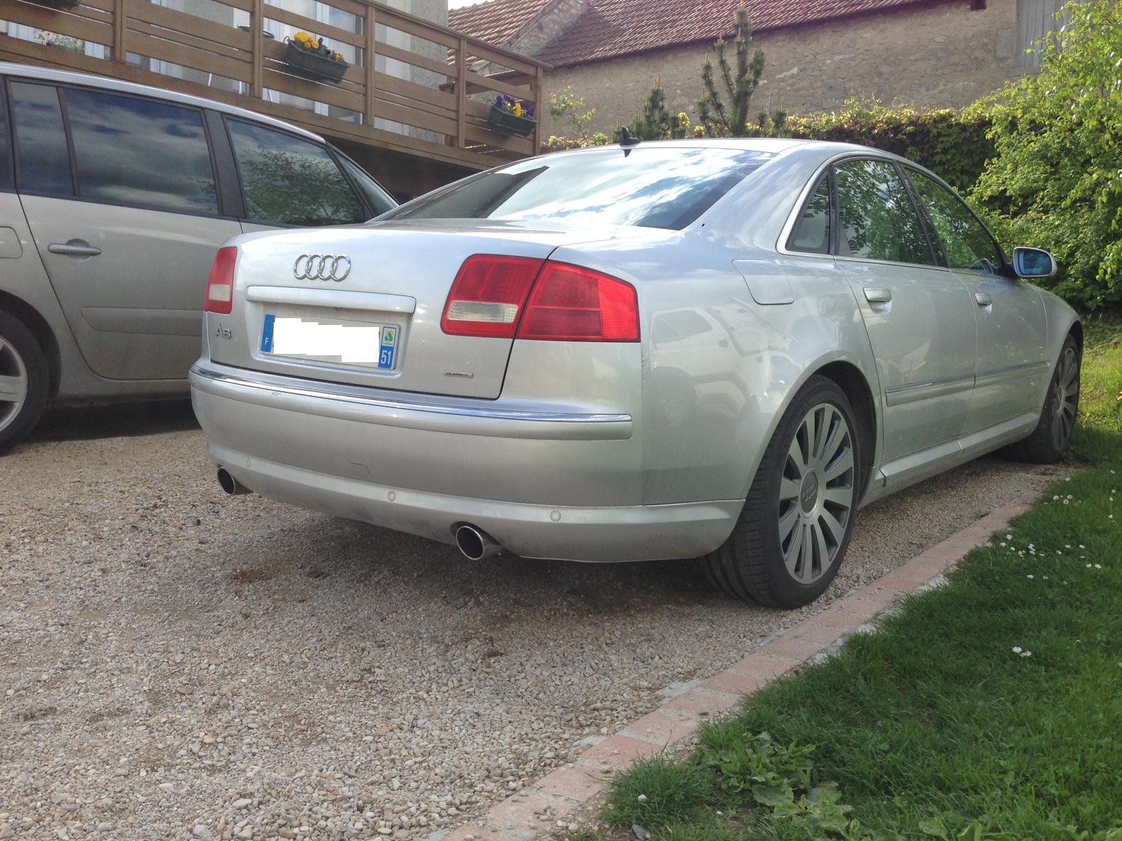

(toute) petite modif dernièrement sur l'A8 :
c'est pour te donné l'impression d'avoir un 4.2 essence :bigsmile:
La descente dont tu parles est côté stands d'endurance juste avant le raidillon, là ce sont les stands F1, à coté de la igne de départ des F1 (avant le virage de la source).
Mais je confirme la descente des stands d'endurance se prend à plus de 240 en longeant le mur (la chaussée va jusqu'au mur) avant de prendre le raidillon qui se termine pas un virage en aveugle en sommet de côte où tu sors à plus de 190 avant d'attaquer la plus grande ligne droite du circuit :lover:. Faut avoir un gros coeur
C'est pas pour rien que ce circuit est un préféré des pilotes et reste au calendrier de la F1 malgré un environnement du circuit très loin des paillette de Doubaï !

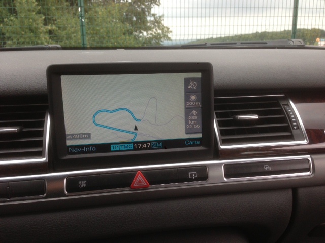

Il est fou ce GPS ... Je suis dans l'enseinte du circuit de Dijon Prenois et pour repartir il m'indique ... de prendre le circuit :race: et à contre sens en plus :petard:
Je vous rassure je ne l'ai pas écouté :ripeer: j'avais déjà pris une pelle le matin en 2 roues ça m'a suffit pour la journée.
