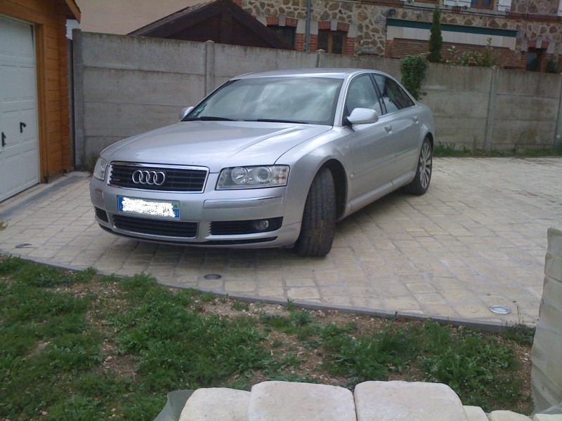

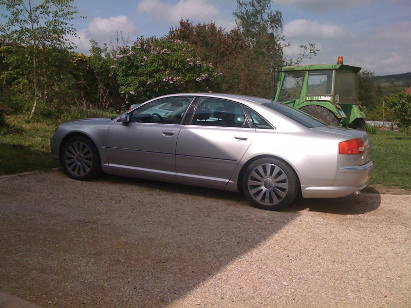

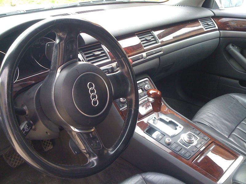

Suite à la demande de certains voici la présentation de ma seconde A8.
C’est une petite 3.0 TDI de 2004 totalisant pas moins de 315 000km (rodage à peine fini). Les seules options sont : téléphone audi, jantes 19 et attelage, autant dire pas grand-chose (et je peux vous dire que chez audi ils sont radin de ce côté).
Je l’ai racheté à un ami qui m’avait déjà vendue la première (ne me demandez pas le prix, je ne le dirais pas, rapport à l’ancien propriétaire). C’était une première main entretenue chez audi depuis l’achat.
J’ai eu quelques frais à faire dessus :
  • les 6 injecteurs,
  • le turbo
  • les tubulures d’admission (merci la vanne egr)
J’ai fait un bon gros nettoyage dedans en démontant tous les sièges, et avec un engin génial pour laver les moquettes (merci David ;) ) et je l'ai abaissé de 2cm.
Mais comme rien n’est jamais parfait je galère avec un problème d’abs et esp (voir mon topic à ce sujet) et j’ai encore à résoudre un problème de clocloc dans le train avant sur route déformée de campagne et ce maudit grincement par temps froid si courant sur nos chère A8.
J’ai aussi un problème aléatoire avec la fermeture du coffre, le petit moteur qui est censé bien fermé/écrasé le coffre ne s’active pas toujours. Je pense qu’un réglage de l’ensemble est peut-être nécessaire puisque que quand je ferme le « crochet » sur le coffre avec un axe simulant la fermeture, le moteur fonctionne à tous les coups.
Voici quelques photos (avant nettoyage).

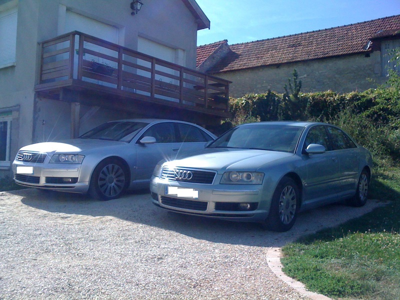

Et une photo de famille avant que je ne vende la précédente.
