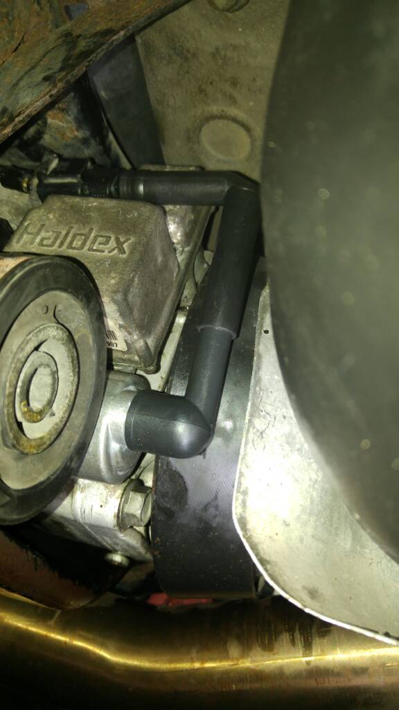

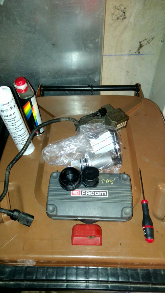

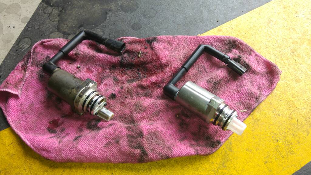

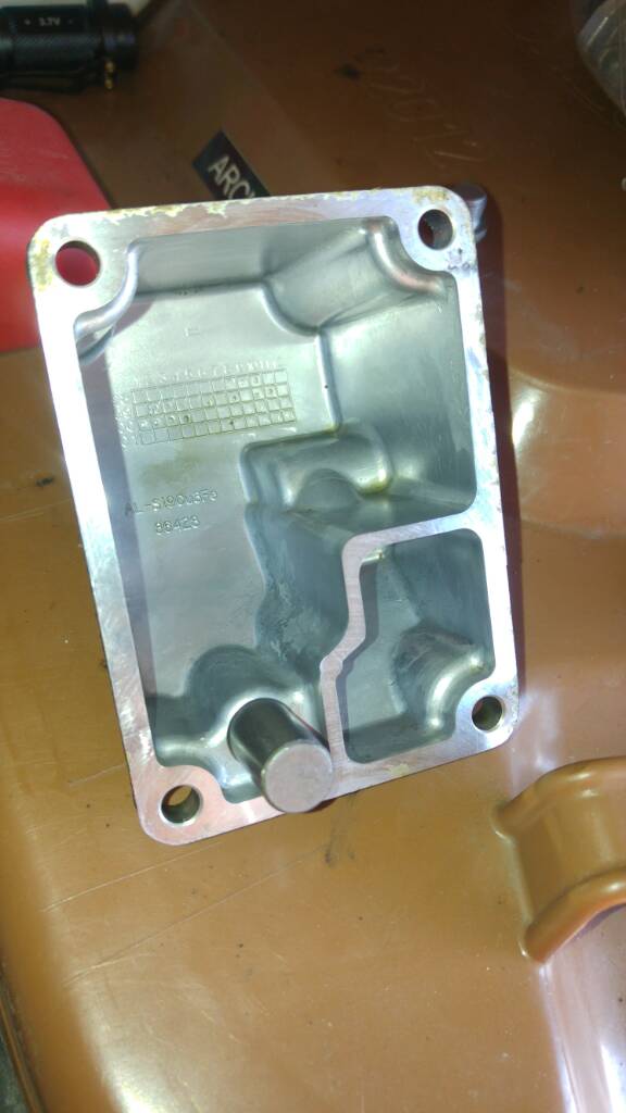

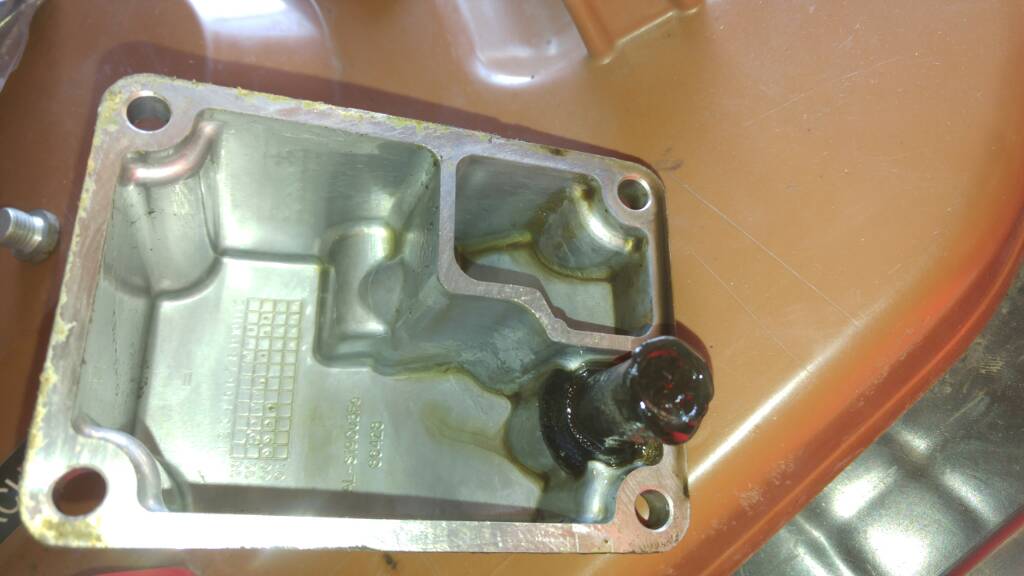

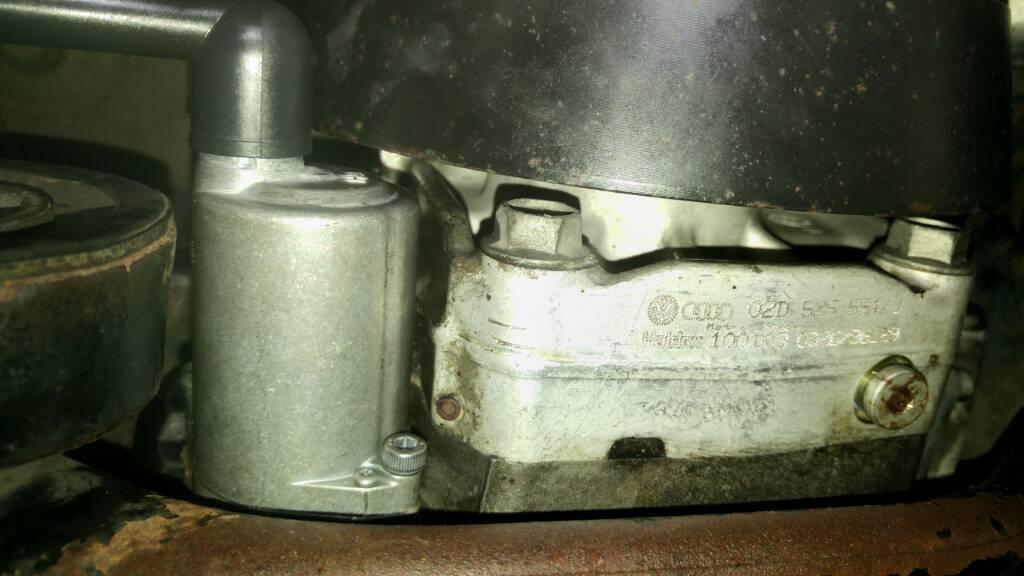

Bon, bon, bon.
Pompe changée, vidange faite, filtre neuf.
Sauf que le nouveau calculo remonte le même code erreur... Soit les deux sont effectivement hs, soit le souci vient de plus haut.
J'ai laissé l'ancien du coup, l'autre tronera sur une étagère en attendant d'en faire qqchose. Ou pas.
Nettoyage du fameux aimant, pour quasiment 210mkm il était très propre.
En tout cas la nouvelle pompe s'entend bien, c'est que ca fonctionne :)
2f9536f99244f65f74e7c82452d716fc.jpgbcd49f965211b7d6880c2ef988a9cab0.jpg27aa6aa2071742f518bc9fcab2a0524d.jpg23a0cd912971ffa97607ffae2a796f10.jpgd49a19d7633e51ee966ea2f1c5ca5cd6.jpg93e76a457bfba9aa8df6b8f2e967780d.jpg
Faudra voir ca oui, honnêtement ca me gonfle que ca ne fonctionne pas correctement.

Oui tout est clean, pas de trace de corrosion ou autres, pas de fil abîmé

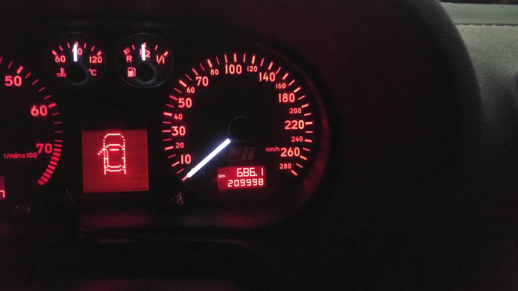

Petite mise à jour, je viens de passer les 211mkm ce matin, j'en ai profité pour aller faire le plein, puisque jusque Mercredi je suis chez mes parents. Ca veut dire premier gros trajet depuis un an, donc j'ai pu voir si y'avait moyen de descendre sous les 8L malgré que ce ne soit pas le même bloc qu'avant...
Eh bien oui, je suis parti réservoir plein de chez plein, donc 62L incluant la réserve, et 705 km (620km d'autoroute, le reste de nationale et agglo) plus loin j'ai remis 54L (la réserve ne s'était pas encore allumée).
L'ODB annonce 7.1, et après calcul je suis plus proche des 7.6L/100KM.
Je n'ai pas spécialement eu le pied lourd, sauf aux péages et sorties d'aire de repos, autrement c'était du 120-125 au régulateur, clim allumée tout le long du trajet.
Ca me va bien comme ca, je suis toujours content de ce bloc, après y'a des petits rossignols un peu partout dans l'habitacle, mais elle a 17 ans maintenant ! :p

Toujours des soucis de Haldex, puisque le calculo est HS, on reste comme ca le temps de trouver la pièce qui va bien.

Quand je décrivais les symptomes avant, c'est à dire que le régime augmentait comme si j'avais une boite auto avec kick down lorsque je mettais le pied au fond, c'est exactement ca. C'est pas un patinage d'embrayage, puisque j'ai essayé en 2RM, et aucun patinage (à part les roues avant) comme quand un embrayage fatigue (encore une bonne épaisseur niveau garniture d'ailleurs). J'ai juste réussi à le décrire un peu mieux avec le temps.
Elle m'a toujours donné un léger accoup venant de l'arrière au moment de la charge turbo, pied au plancher, signe que le haldex prenait une partie du couple moteur afin d'éviter au mieux les remontées de couple à l'accélération.
Maintenant, elle charge toujours autant (les logs ne changent pas), le régime augmente légèrement et se fige sur l'espace d'une petite seconde (entre 300 et 400trs/min) au moment du spool, en 4-5 ou 6 (en 2nde et 3e c'est de la remontée de couple dans le volant à foison en sortie de virage ou rond point), et le régime augmente normalement ensuite, comme si le Haldex n'avait pas les infos nécessaires pour prendre en charge le surplus de couple en sortie de boite/différentiel, donc laisse le train avant se démerder. De fait pas d'accoup, mais une sensation de patinage/flottement à l'arrière avant que l'avant reprenne la totalité du couple, comme une boite auto avec kickdown.
Ce phénomène ne se produit pas en 2RM (fusible retiré), elle charge tout à fait normalement, et les roues AV patinent à tout va lorsque l'ESP est désactivé.
Rien à voir avec une N75 qui déconne, ca arrivait avec la F en place, deux F neuves, et une K restant du bloc RS2.
Pour moi, le calculo Haldex fonctionne par intermittence (impossible de dialoguer avec via VCDS par ailleurs), car l'accoup décrit est ressenti de temps à autres (ca fonctionne surtout par temps chaud et sec, cet été pas de problème alors que depuis un mois ca recommence de plus belle, il fait un peu plus frais et humide), sachant que j'accélère quasiment toujours de la même manière en sortie de rond point, c'est à dire jusqu'à 5-5500 en 3, histoire de stabiliser rapidement à 90.
Pour avoir démonté mon haldex entièrement, pas de problème d'usure, la pompe de précharge a moins d'un an et surtout neuve; l'arbre est nickel, n'a pas de jeu ou déformation, et la partie flector est impec.
Je n'ai pas de haldex en stock, sinon le souci aurait été réglé depuis longtemps, les tarifs en neufs sont prohibitifs, et en occasion on ne sait jamais sur quoi on peut tomber (notamment un calculo révision B ou D, perso je cherche un B, avec les joints toriques et non la plaque qui est censée faire joint comme sur les D).
demande a géo qu'il te prête celui qu'il a en stock pour test mais en effet ça doit être le calculateur ou la connexion, y'a des composants qui chauffe trop et des soudures qui cassent dedans
Oui c'est pas éternel ces trucs là. J'en ai un que je devais monter y'a quelques mois, mais pas la bonne révision, puisque c'est un D, et malgré la plaque neuve, du coup ca fuit à la mise du contact. J'aurais un second B, même HS, j'aurais déja échangé les internes histoire d'avoir un truc compatible, mais là encore si c'est pour claquer 150 balles dans un truc HS, autant prendre directement un boitier fonctionnel.
J'aimerais pouvoir le changer avant l'hiver, histoire de pouvoir m'amuser lorsqu'il neige ou gèle. Je me suis bien régalé cet hiver déjà, des travers de porc à basse vitesse c'est toujours marrant :)
