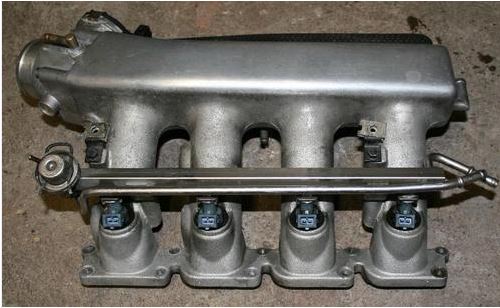

Et voilà, j'ai craqué, nouveau collecteur d'admission OEM acheté :) Je voulais changer mon collecteur d'admission à la base parce que j'ai cassé une vis de support pour le cache plastique 5V Turbo, et cela ne me plaisait pas.
Enfin nouveau, ca reste de l'occasion, mais c'est surtout pour me faire des pièces de rechange, car l'enchère portait sur le collecteur, le papillon d'admission, la rampe d'injecteurs, régulateur de pression et les quatre injecteurs... pour 131€ fdpin ! Y'a plus qu'à mettre les 4 gros injecteurs que j'ai choppé l'autre jour, et à monter tout ça!
Modifié par Das'
Merci :) Disons que je me débrouille pour trouver ces pièces là, et je croise les doigts très fort pour les avoir aux enchères, pour le moment je m'en sors bien !
Comme quoi, Google et Ebay bien utilisés, c'est vraiment redoutable :)
