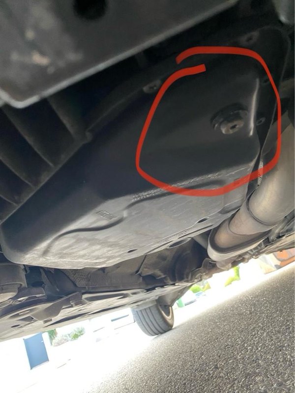

Salut à tous,
Ayant fait déjà de nombreuses vidanges dans ma vie, j’ai attaqué ma vidange sans trop me renseigner ! Erreur !
J’ai démonté la vis de vidange et laissé coulé. J’ai remis mon huile et à 3l, j’en avais trop dans le moteur.
J’ai donc fait des recherches et apriori je comprend qu’il y a deux vis de vidanges.
Pourriez vous m’éclairer ?
4d5a71fa7c03cbb6f78887373870b2aa.jpg&key=8e793432a5dece78bb5e814b8776775e8525649d1fe37b7d26b23d481c2c8ef5
Apriori j’ai pas vidangé la bonne chose xD. Mais qu’est ce que j’ai vidangé alors ?
