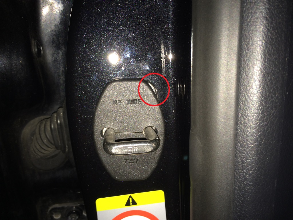

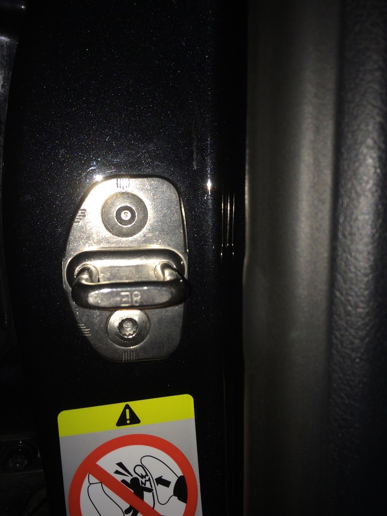

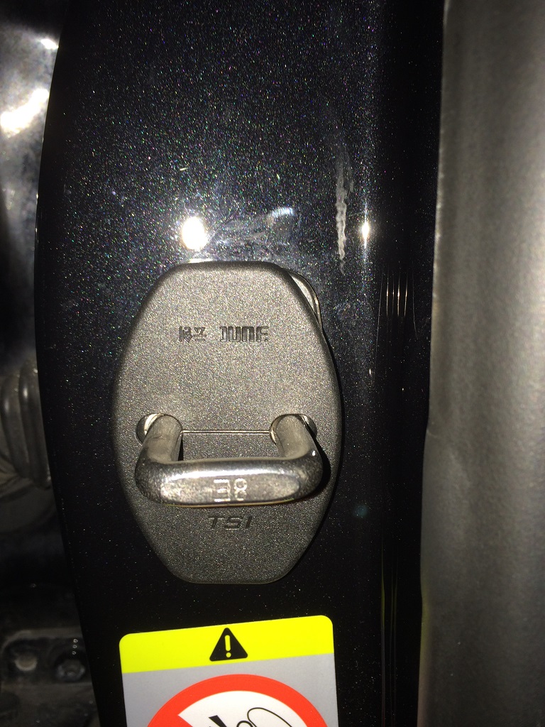

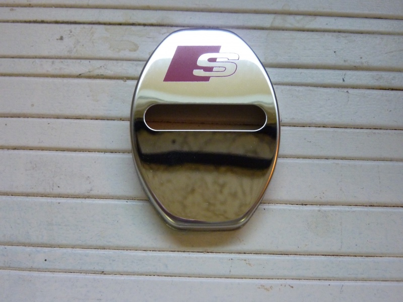

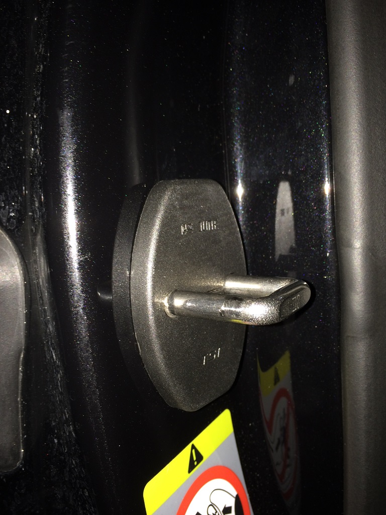

Bon, pour les caches c'est reglé: ca va pas. Reste a voir si je leur trouve une petite bidouille, ou je les chauffe pour voir si elles rentreront...
Je sais Alain, tu me l'avais dis... mais c'etait deja commandé. Mais t'inquiet pas, je vais trouver un solution pour le mettre... :secret:
Tony, ca ne frotte pas, ca ne gene pas.
Je ne voulais pas de Sline moi, ni brillantes, je voulais simple, discret et... "utile?" LOL

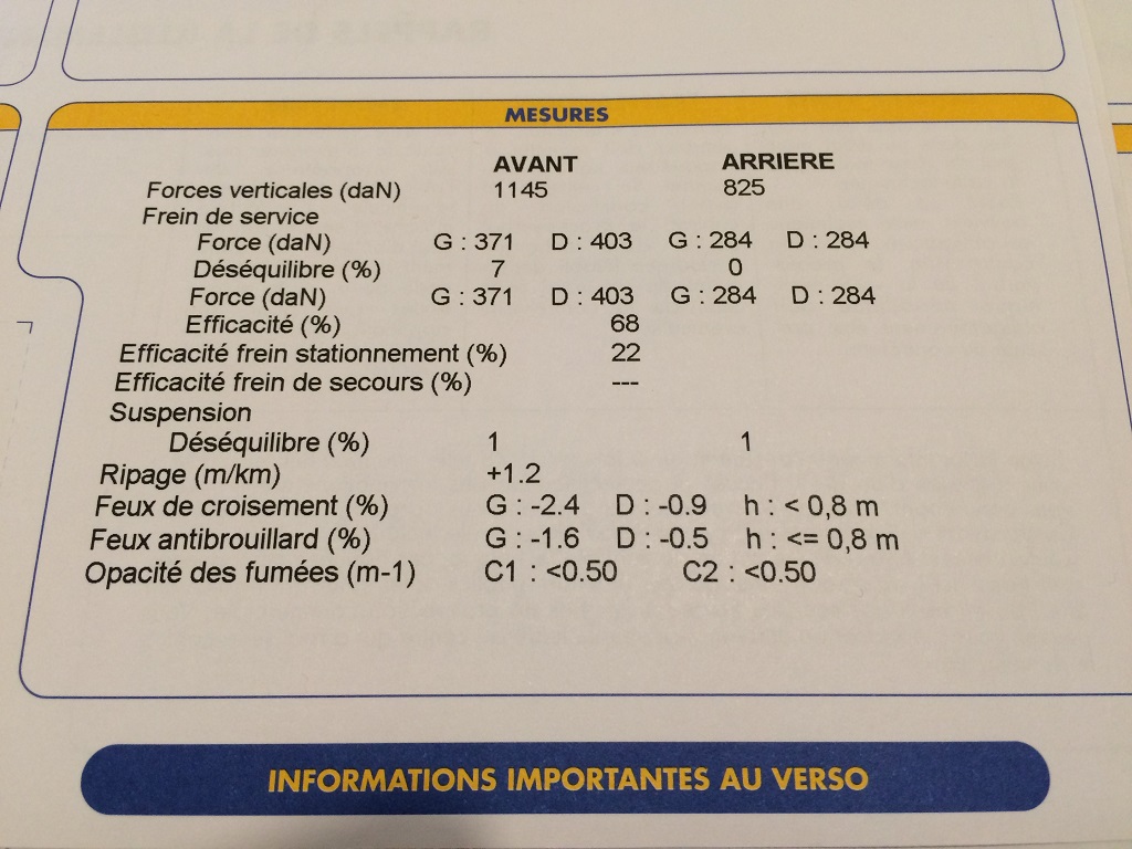

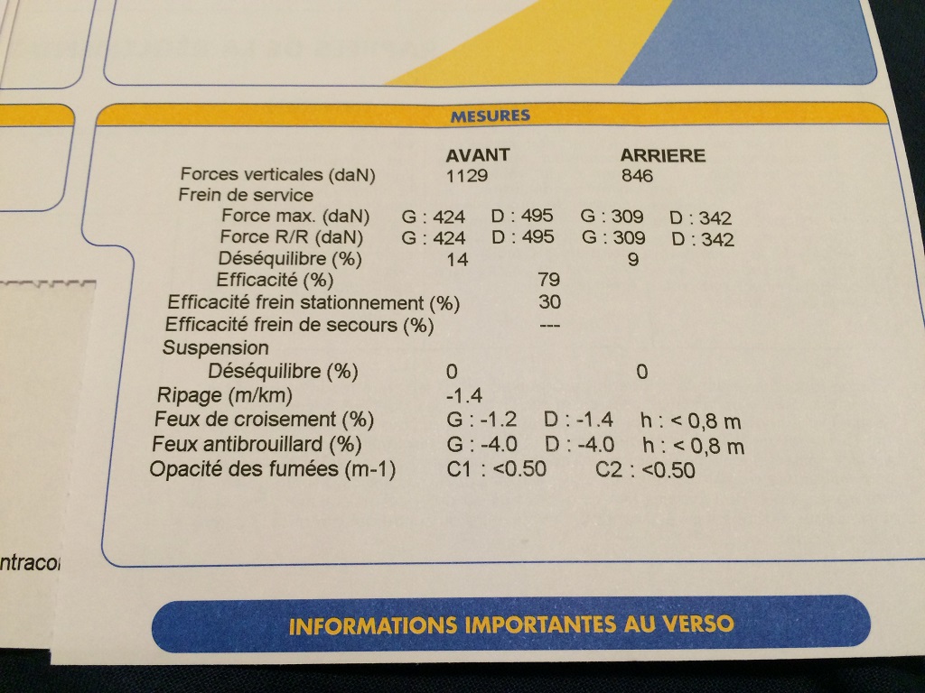

Ma voiture a passé avec brio le CT aujourd'hui. Mais, un grand mais... j'etait impatient de faire le CT pour apprendre les nouveaux valeurs du freinage avant, par contre ma surprise etait assez grande que je suis encore sur le c*l.
Je vous laisse regarder les differences entre le CT 2014 et 2016.
CT 02.2014 freins 347x30mm et 330x22mm
CT 02.2016 freins 385x36mm et 330x22mm
Alors, je me demande, le gars du control technique a bien fait son boulot ou pas? Il les a sorti de son ventre les valeurs? Parceque entre le freinage d'avant et celui que j'ai en ce moment il y a pas photo... Mais sur le papier c'est le monde a l'envers.
Vous en pensez quoi?

Le température ? La pluie ? Les mêmes pneus ? Mêmes pressions ? Précision et âge du banc ? Toujours un important (mais dans les tolérances) déséquilibre gauche/droite alors que disques et plaquettes sont neufs...
Temperature, je pense la meme car meme periode de l'année, a 2 jours pres.
La pluie? Oui, aujourd'hui il pleuvait lorsque ma voiture est passé au garage, donc pneus umides.
Les memes pneus, oui, pneus hiver. Memes pressions? Je ne sais pas.
Precision et l'age du banc, je ne sais pas, mais 2 ans de plus que la derniere fois en 2014. :)
Le garage ou j'ai fait le CT est le meme qu'en 2014.
Franchement tu sais qu'elle freine mieux.
Soit tu t'en fous, perso ces chiffres ne font que valider un CT et rien d'autre pour moi...
Soit ça te prend vraiment la tête et tu peux payer juste le passage au banc de freinage d'un autre CT pour comparer.
