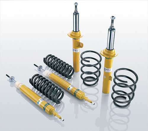

Non, je vais les laisser jaunes, ils se verront pas.
Oui, ceux que j'ai actuellement sont d'origine. 265000km, ils sont fatigues je trouve.

Oui, c'est clair que ca va changer, mais je ne sais pas si le chassis sport sera meilleur que celui que j'ai actuelement. Du coup, je suis en phase de test avec cette suspension.
Evidement, le rabaissement je le voulais depuis longtemps, et je vous dis que cela fait 5 ans que je l'ai cette berline. J'ai jamais aimé la grosse distance entre les roues et les ailes, mais je me suis habitué avec.
Tout le train avant va descendre maintenant, pour mettre la suspension et les silent blocs.

J'ai acheté aussi toutes les accessoires pour la suspension il ne me reste plus qu'a les monter une fois que l'ensemble sera en ma possession.
