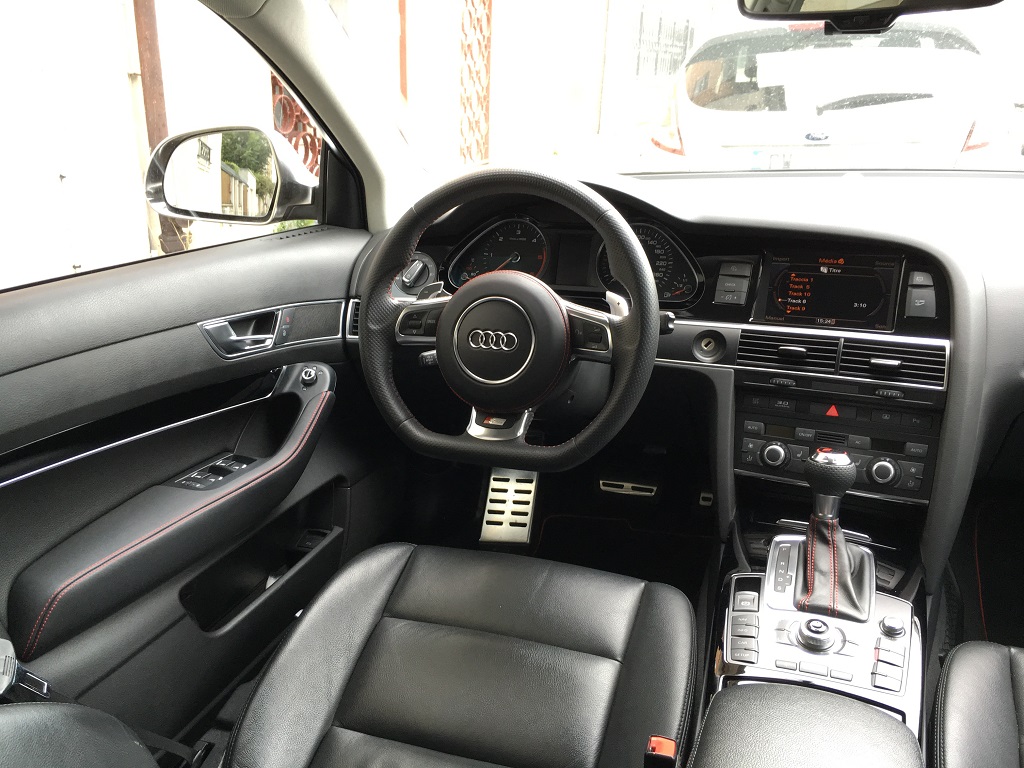

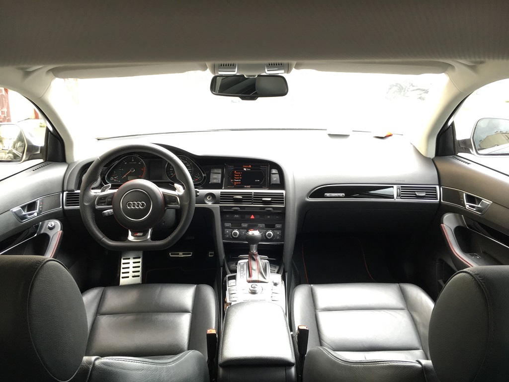

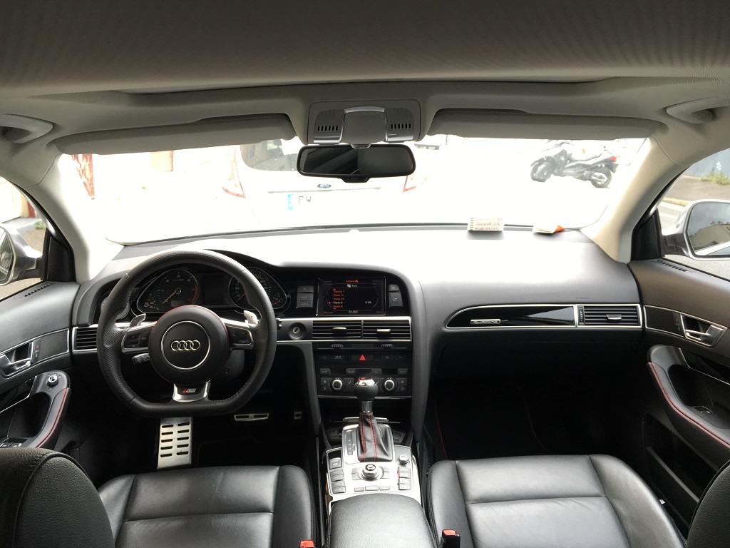

Magnifique,ça va vraiment bien avec tes inserts et bandeau compteur.Tu peux faire une photo du cokpit?

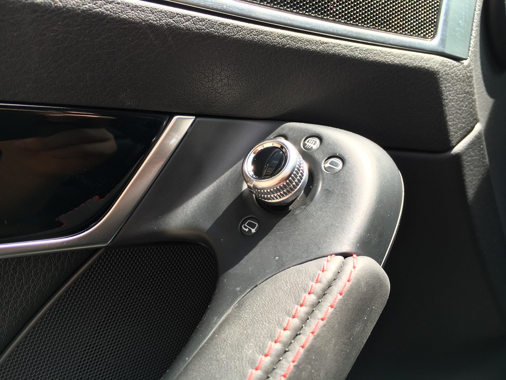

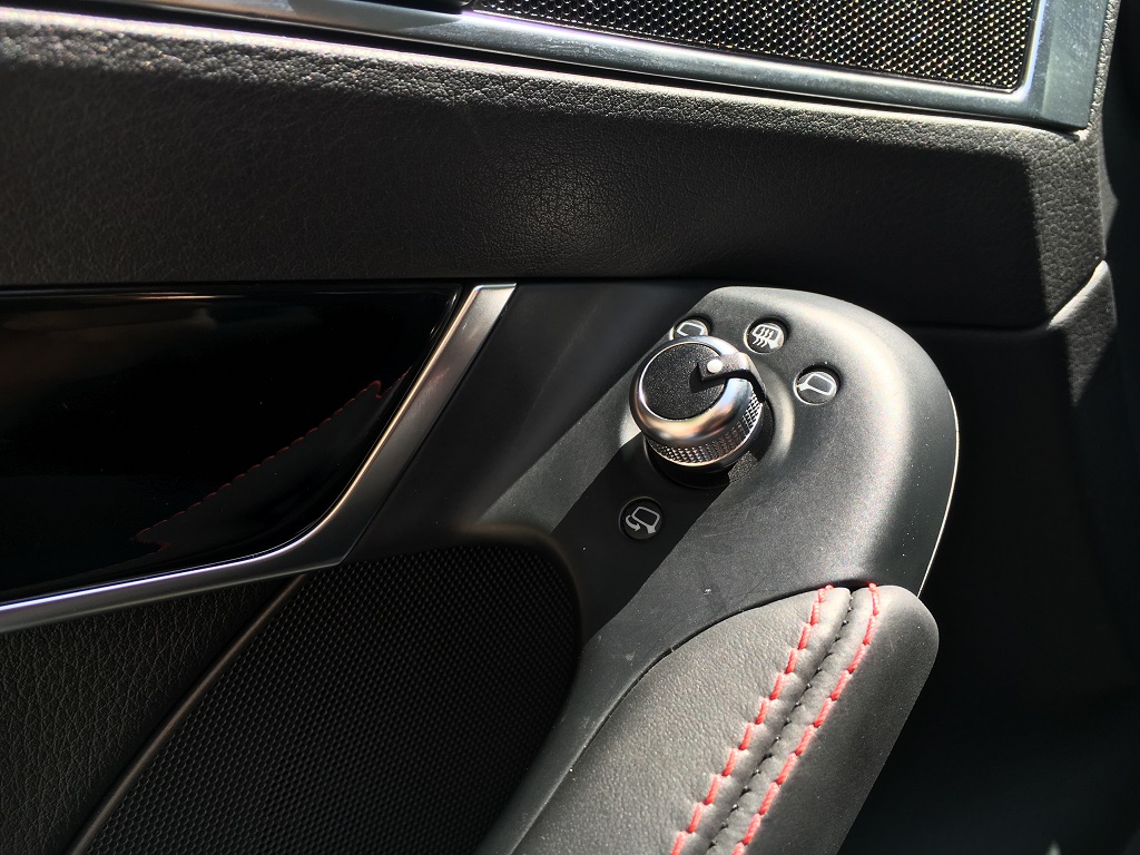

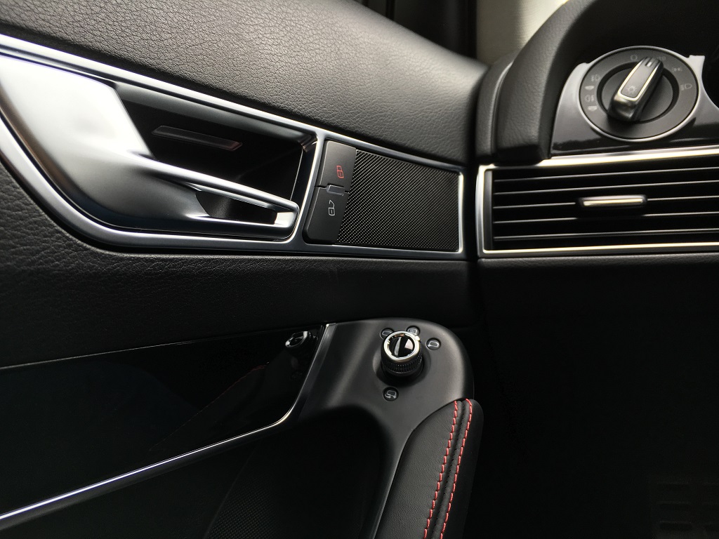

En fait c'est bien plus simple que ca en a l'aire. Il faut juste tirer dessus pour le sortir. Mais pas avec les doigts, avec une pince multi prise. J'ai enroulé le bouton dans un chiffon microfibré et ensuite j'ai tiré dessus avec la pince multiprise, et il est sorti sans souci. J'ai deja fait ca sur 3 voitures, toutes A6 4F. Apres j'ai enfoncé le nouveau... en toute simplicité.
Voici le lien. http://fr.aliexpress.com/item/Car-Stying-Chrome-Side-mirror-switch-Master-window-switch-Trunk-Switch-for-Audi-Q5-B8-A4L/32278518160.html?spm=2114.13010608.0.75.D7iLjG Moi j'avais acheté le tout car j'avais besoin de faire sur une autre voiture, et le petit bouton pour les retros je l'ai pris pour moi.
Sinon il y a le bouton tout seul. http://fr.aliexpress.com/item/OEM-original-Rear-view-mirror-switch-Adjust-knob-BUTTON-With-folding-FOR-AUDI-A4-B8-B9/32586206826.html?spm=2114.06010108.3.42.vq0e63&ws_ab_test=searchweb201556_7,searchweb201602_4_10037_10017_405_507_10033_10032,searchweb201603_3&btsid=5307cc91-1f9d-4893-bd87-36f1d398e240
Ce que j'essaie de dire c'est que si vous voulez changer cette piece il faut juste sortir "la boule" chromée pour la mettre sur le support de celui d'origine.
Oui, je ferai plus tard une photo du cockpit... :secret:
Merci staphidoo56.
Alors je dois preciser que apres avoir comparé les deux boules cote a cote elles ne sont pas pareils a l'interieur. Donc pour l'ajuster parfaitement de chez superbien, il faut couper 2mm du support oem qui tient la boule. Mais uniquement pour celuici, type A4 B8.
Pour ceux qui sont comme celui que j'ai demonté, chromé sans noir laqué, il ne faut rien couper, les remplacer simplement fera l'affaire.

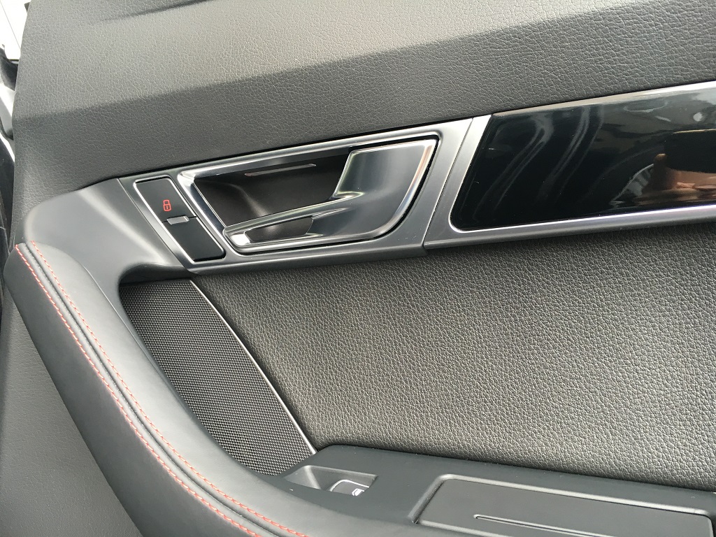

Ayant le bouton arrière gauche de casser, c'est l'occasion de remplacer le tout par un kit chromé. Est-ce que ce kit convient a mon A6 4F de 2004, car je ne vois pas ou ce met le bouton séparé d'ouverture du coffre.
J'imagine que je vais trouver la procédure des démontages de garniture de porte en cherchant un peux sur ton topic?
Merci pour ton aide.
Romain312, ce kit est pour les A4 B8, A5, A6 4G, A7, A8, mais il peut etre monté sur nos A6 4F. Moi, AL 49, 113 et encore 1 ou 2 on la fait.
Mais pour cela il faut demonter les 4 panneaux de porte et modifier un peu les boutons. Voici l'exemple ici: http://forums.audipassion.com/topic/142508-megatron-ma-voiture-mon-reve-a6-quattro-2010/?p=3084417
Pour les panneaux de portes, j'ai pas de tuto dans mon topic car il y en a sur le forum deja. Le bouton pour l'ouverture de coffre sera inutilisable dans ce packet de boutons.
Peut etre ca a l'aire super compliqué, mais ca ne l'est pas. La derniere fois je l'ai fait sur la voiture du voisin, ca m'a pris moins de 4h pour faire le tout.

Y a un peux de boulot oui pour ceux de 4G, je pense que je vais mettre des 4f chromé ce sera plus simple.
Julien merci. Mais honnetement ne cherche pas a epater, mais plutot a partager. :secret:
Romain312, ok. C'est plus facile et plus simple effectivement. C'est juste que ca devient un peu plus cher, car ces boutons pour l'A6 tu ne les trouveras qu'en concession Audi, et le bouton des retros n'est pas donné avec. Ca va te couter un peu plus de 100€ je pense, sans le bouton des retros.
Victor, je n' avais pas remarqué que le bouton était en noir piano :oops:
Je l' avais vu tout chromé la première fois (il faut vraiment que je me calme sur l' apéro)....
Donc du coup, super modif qui va motiver certain forumistes ....
Effectivement je viens de finir de vérifier toute les pièces sur le site sans succès.
Du coup je vais commander ceux que tu as et les raboter.
Une dernière question après je te laisse tranquille promis.
En rabotant les boutons on ne casse pas les ergots de fixation, où ils sont rentré en force?
Non, tu ne les casse pas. Vraiment facile a faire, meme sans Dremel. Et je dis ca car sur la voiture d'un ami je les ai fait en utilisant du papier de verre de 120. Mais j'ai du poncer un peu... :MdrDevil: Donc je te conseille de preparer du papier de verre 100 et 360 ou 400, celle de 400 a l'utiliser pour la finition. Et suis bien les indications d'ici.

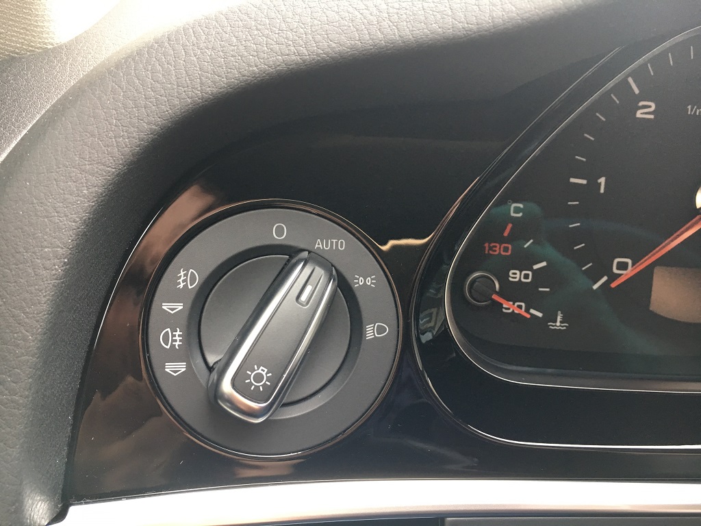

Merci pour les liens, c'est commandé ainsi que le contrôleur de phares pour que le tout soit assorti.

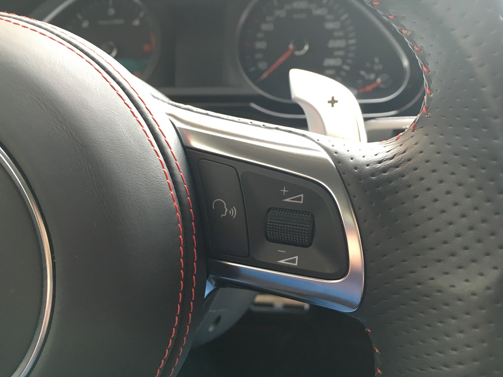

Sinon, voici le petit cadeau recu aujourd'hui d'un possesseur de R8, qui etait tres content du boulot que j'ai fait sur son bolide. :roi:
Justement, pas grand chose à faire avec l' alcantara (matière synthétique).
Joli porte clés à surpiqûre rouge ( bien sûr ). :race:
