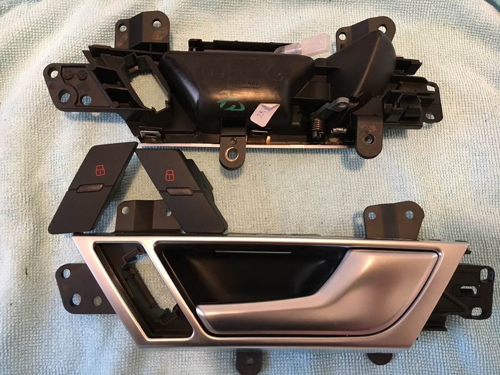

Pour ceux qui veulent acheter ces poignées RS6 voila comment faire des economies, une petite astuce...
Les codes et les prix des pieces:
4F0 837 019 F - porte avant gauche 64€
4F0 837 020 G - porte avant passager 64€ (avec lettre G, preparé pour le bouton de fermeture a droite)
4F0 839 019 H - porte arriere gauche 99€
4F0 839 020 H - porte arriere droite 99€.
Donc moi en premier j'ai acheter les deux poignées avant RS6, droit et gauche. Avec la remise que j'ai eu j'ai touche la poignée a 55€. Apres, j'ai testé si les poignées, mais seulement les poignée sans cadres plastique peuvent etre mises dans les cadres des nos A6 normales.
Apres essaye, j'ai constaté qu'a l'avant ainsi que a l'arriere les poignées sont les memes, exactement les memes. Attention, les cadres arriere sont differentes de cadres avant, mais les poignées sont les memes. Cela veut dire que dans les cadres plastique des poignées arriere on peut mettres les poignées RS6 sans payer 99€ piece, mais en achetant la poignée avant qui coute 64€ et en la montant sur le cadre arriere.
Alors moi j'ai acheté encore une fois les deux poignées avant, droite et gauche, et je les ai mis a l'arriere.
Resultat avec remise: 55€ x 4 = 220€
Resultat sans remise: 64€ x 4 = 256€
Au lieu de 2x99+2x64=326€, si j'aurais achete les poignées RS6 avant et arriere.
Peut etre ca donnera envie a certains de passer a l'acte vue l'economie faite. :secret:

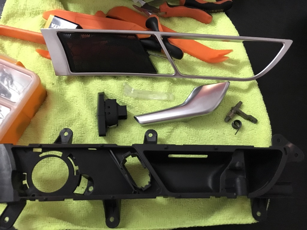

J'avais deja posté un photo avec une poignée demontée de partout, je la remet ici, pour voir de quoi ca a l'aire. C'est une poignée normale, pas RS, mais l'histoire est la meme.
