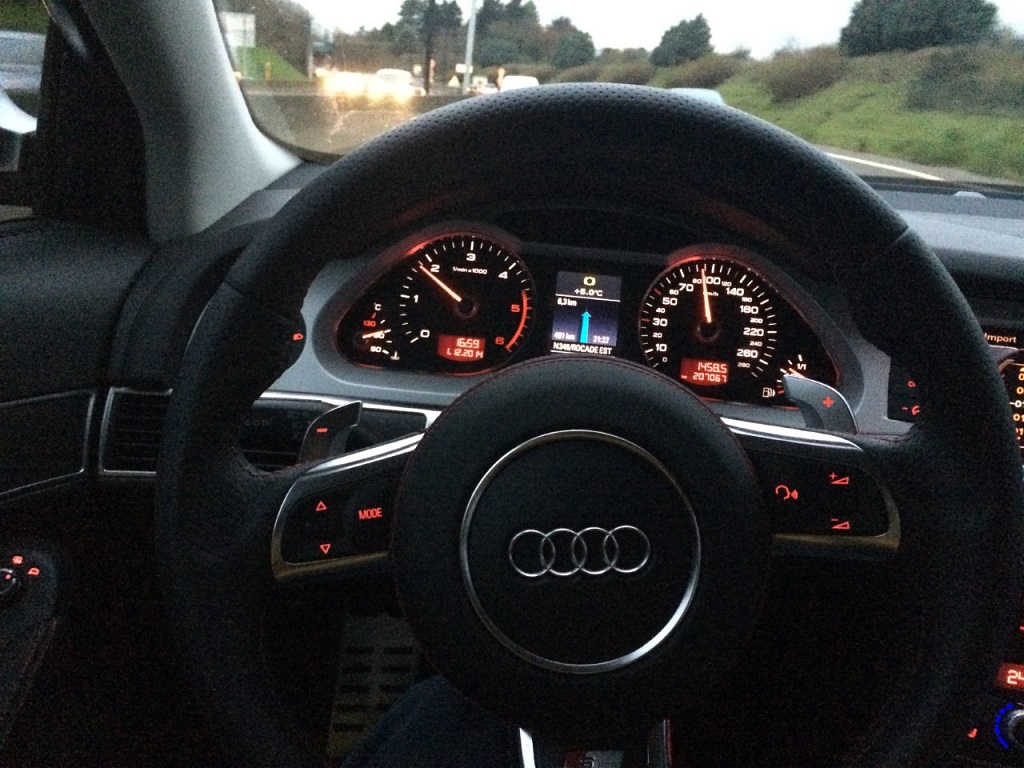

Et voila... 205.000km depassé... toujours pas de souci. Ca pousse fort, je suis content, il y a deux semaines j'ai depassé les 260km/h en Allemagne sur l'autoban. J'etais seul dans la bagnole, mais le coffre etais plein.

C'est ca... la barre ne m'aurait pas embeter, un peu plus de stabilité n'aurait pas fait de mal, meme si je ne me suis pas senti en danger a ce moment. Ca doit etre limité car c'etait pas possible de depasser les 260...
Excellent Victor !!! trop fort !
ta reprog ne supprime pas le limiteur à 250 chrono / 260 compteur ?
je pense déjà depuis un bout de temps à faire un stage en Allemagne...
Je ne crois pas quelle soit debridée Julien, car ca ne voulais pas monter plus, alors que jusqu'à 260 elle ne se fait pas trop ch__r a monter. En tout cas on ne m'a pas parlé du debridage quand on a fait la reprog, donc je ne pense pas.
