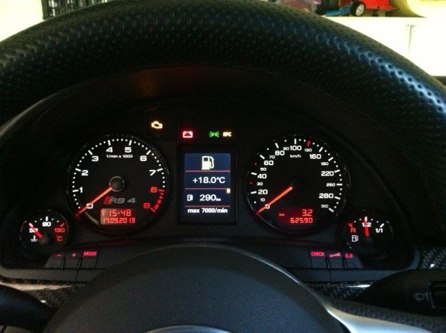

La jauge fonctionnait plutôt bien, il manquait 2 millimètre pour qu'elle indique le plein, j'avais déjà essayé de les régler au vas5054 mais 2 jours après cela détonnait a nouveau.
Maintenant elle est comme sur l'image, le plein est fait et elle indique moitié avec la réserve allumée.
Oui ce soir j'avais une erreur avec le vcds cela disait transmetteur de carburant signal non plausible.
Je vais tout te démonter quand j'aurais consomé l'essence car .
Si je démonte maintenant ça va déborder parce qu'il est plein
