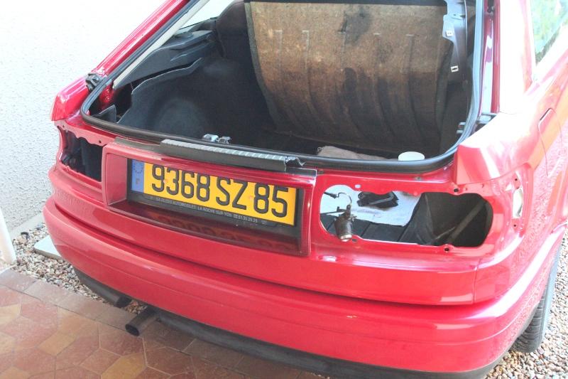

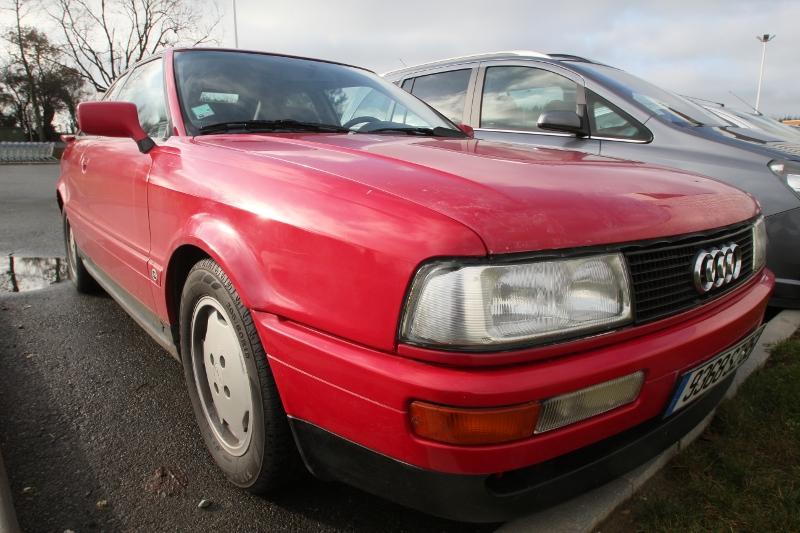

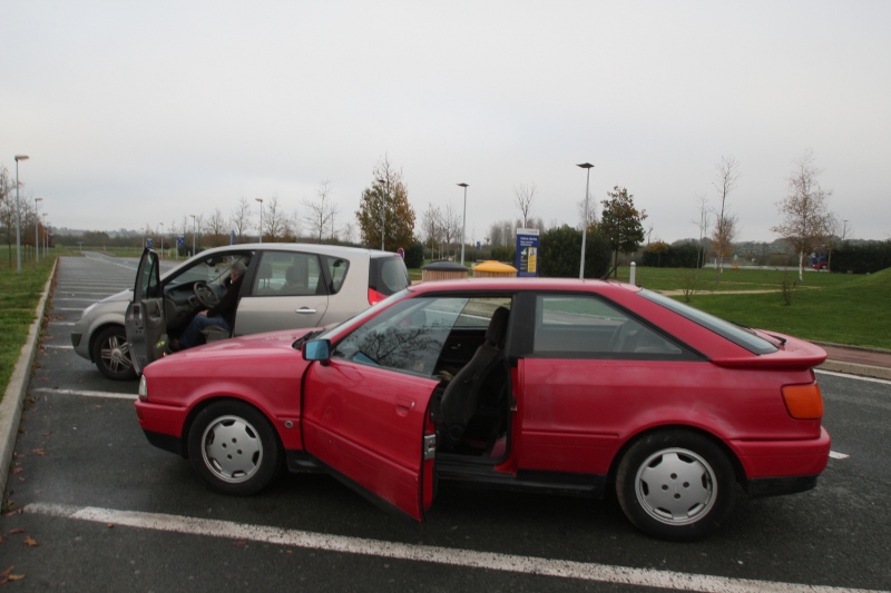

bon aller place aux photos Image IPB

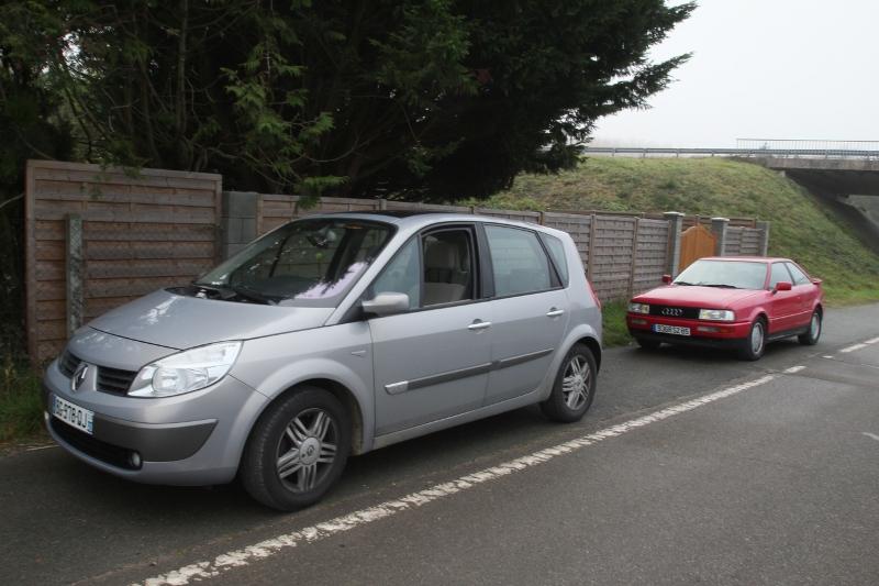

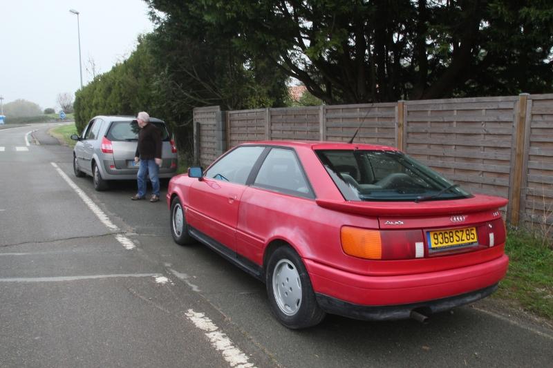

le pere avec le scenic II essence et l'audi que nous sommes alles recuperer
Image IPB

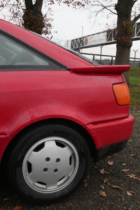

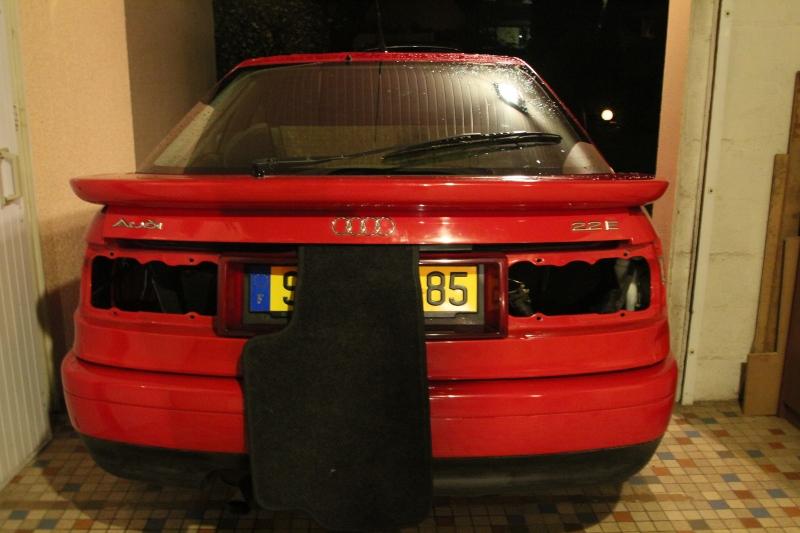

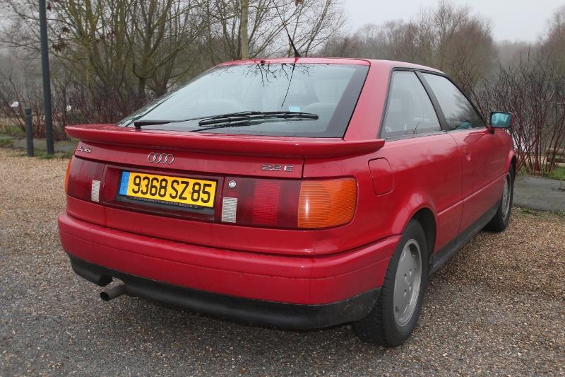

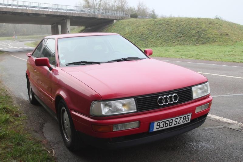

la vue du cul de la beaute (un petit gnon sur le cote a droite) Image IPB
Image IPB

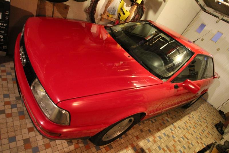

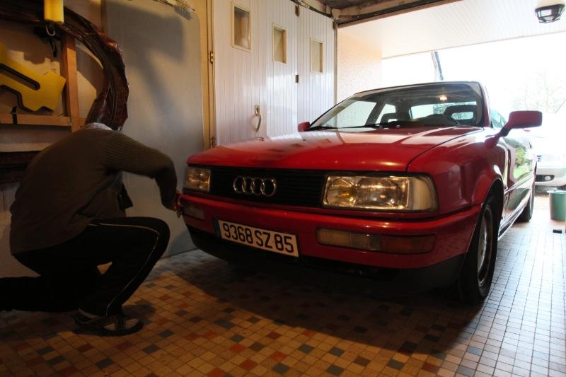

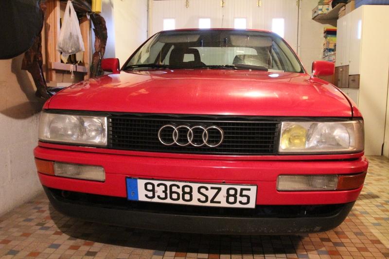

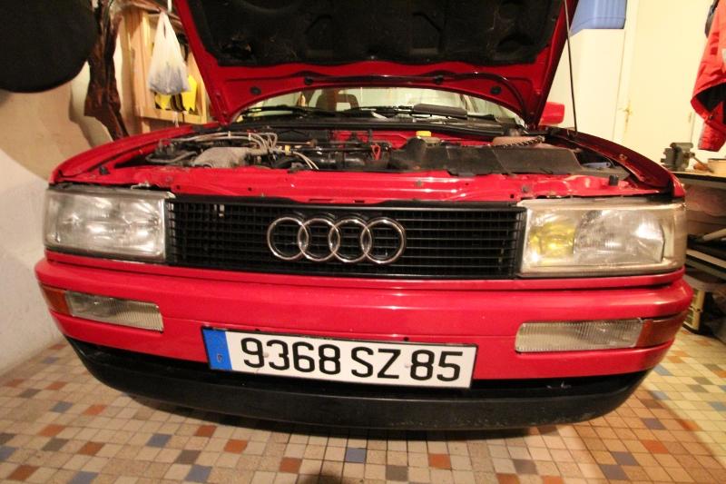

une vue de l'avant, je l'aime bien celle la j'en ferai de plus net demain mais la j'etais un peu stresse de la ramener a la maison j'avais peur
qu'elle me lache sur la route car je ne sais rien sur l'audi tout ce que je sais c'est que le proprio la possede depuis 2004...
Image IPB
elle fait petite l'audi derriere le gros scenic devant
Image IPB

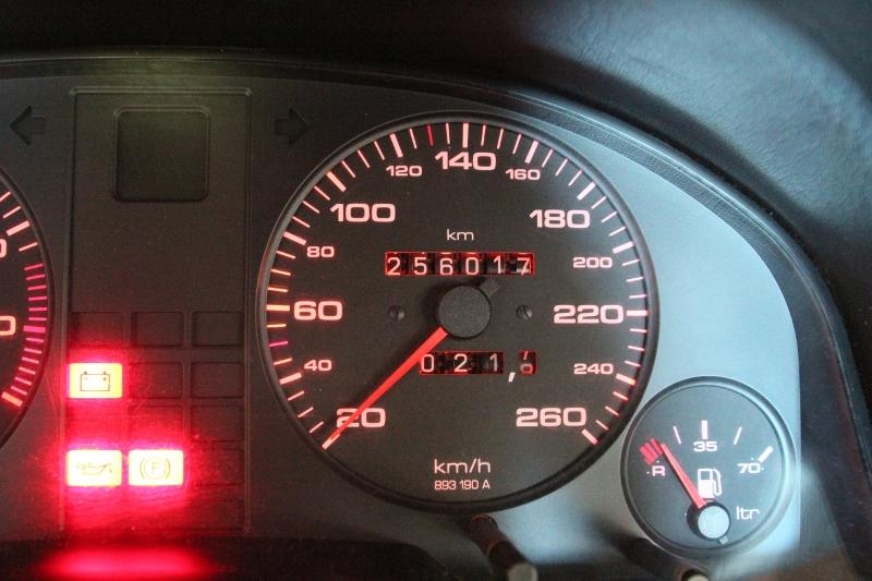

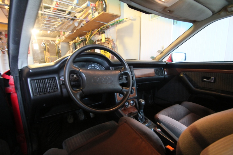

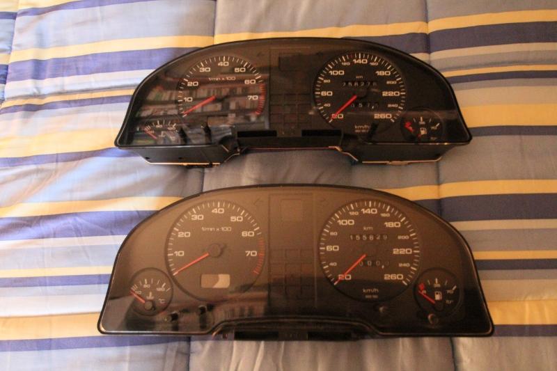

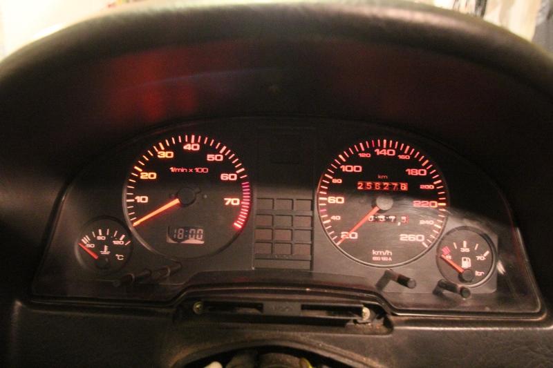

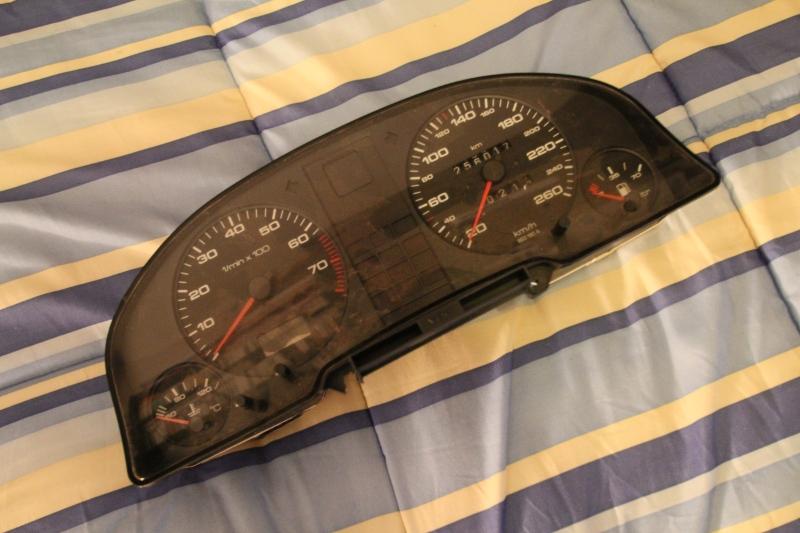

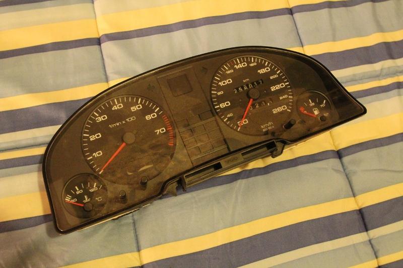

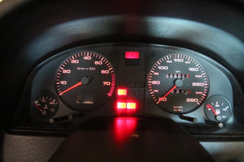

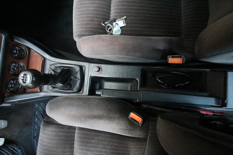

une petite vue du bloc compteur et du kilometrage de l'audi
Image IPB
Image IPB

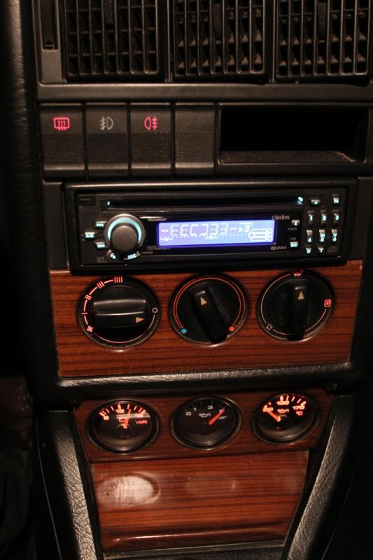

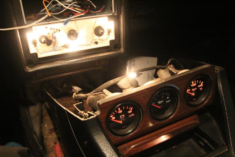

et la console "va falloir rajouter un autoradio quand j'aurai le temps"

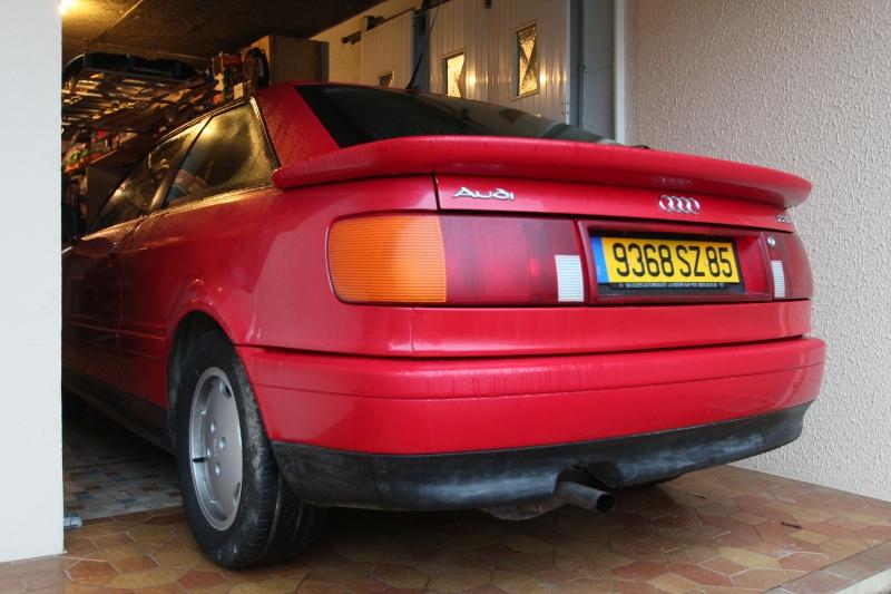

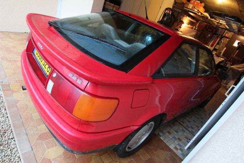

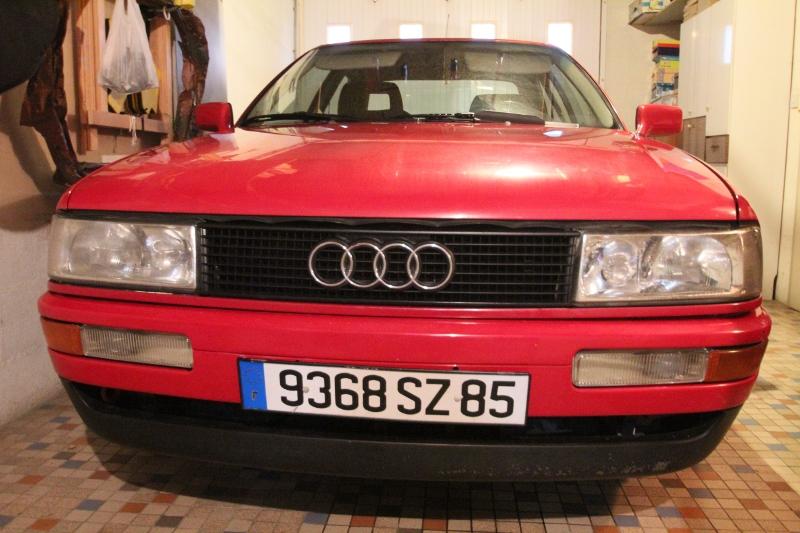

bon voici quelques photos de la matinee en seance decouverte et nettoyage
on a position l'audi un peu a l'abris
Image IPB
Image IPB

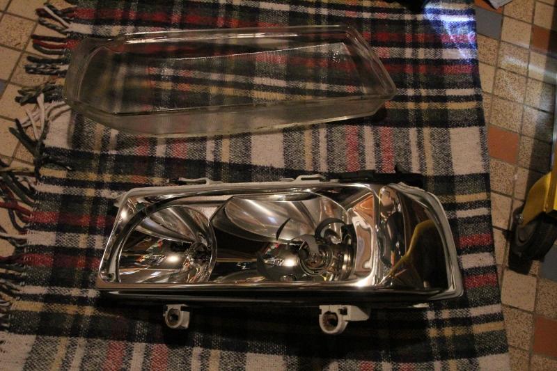

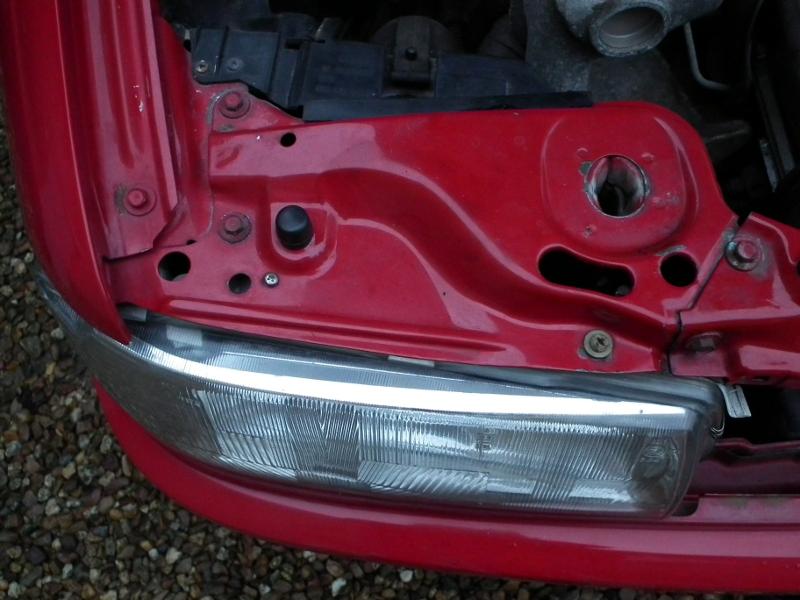

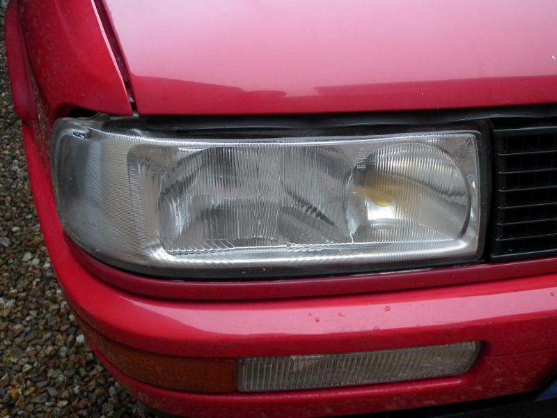

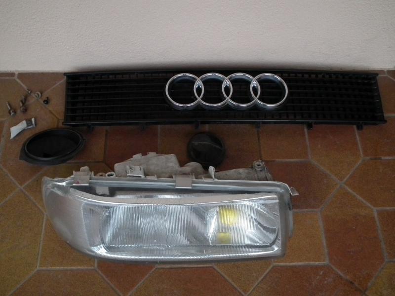

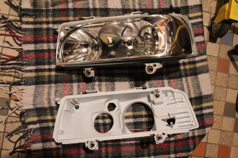

une optique a changer pour le controle technique
Image IPB

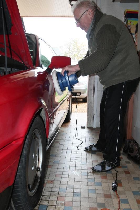

voici le pere en pleine seance de nettoyage autant dire qu'il etait plus que motive il a sorti le matos, ses produits, ses chiffons et son jouet
Image IPB

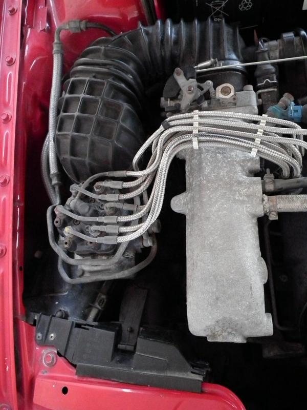

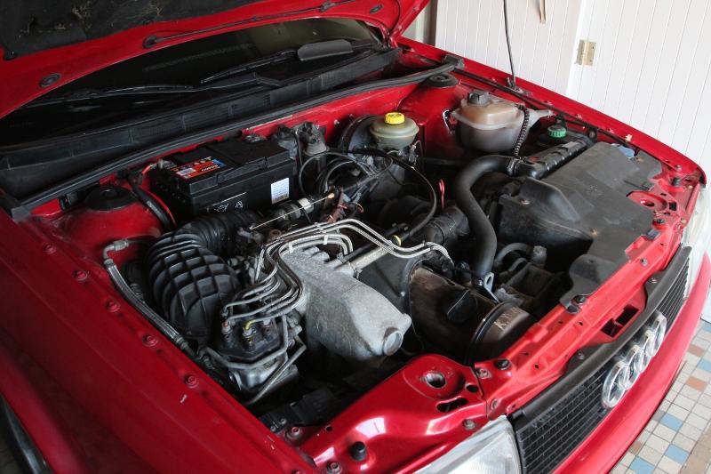

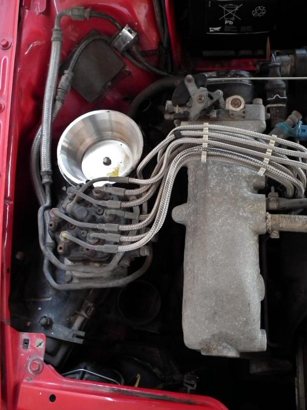

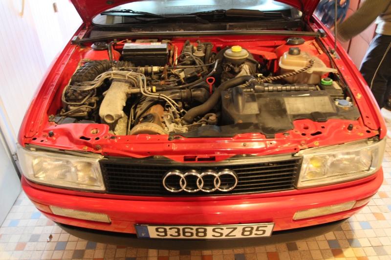

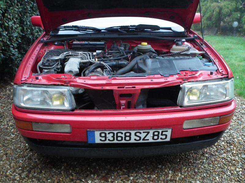

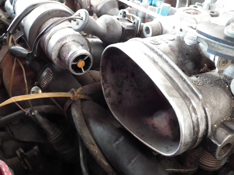

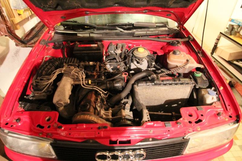

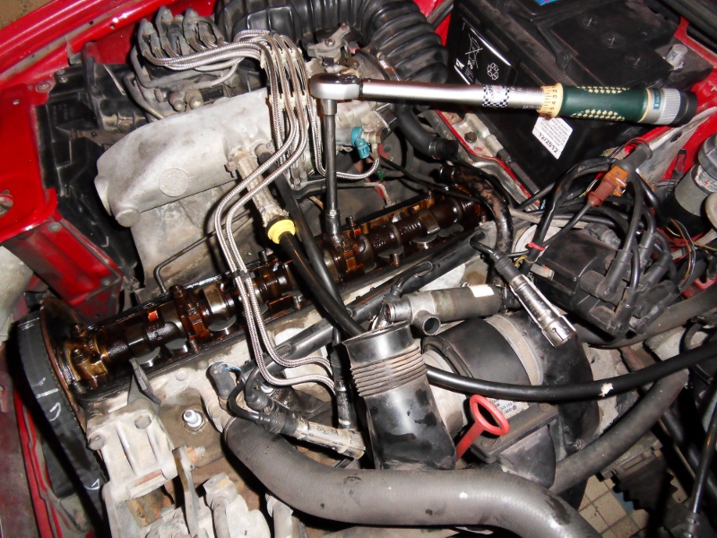

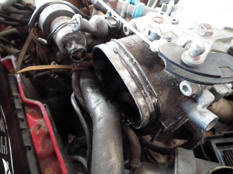

et voici la bete enfin le moulin 5 cylindres en ligne que j'espere costaud
Image IPB
Image IPB

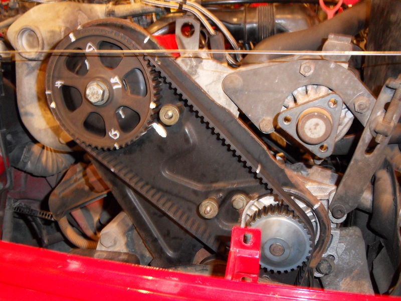

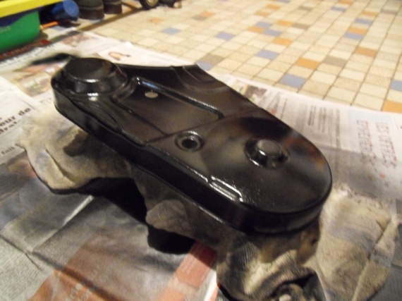

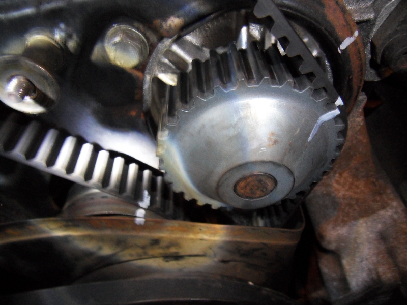

le kilometrage de la distri la derniere fois que cela a ete fait 141700 kms mais quelle annee mystere
Image IPB
les parties sales ont ete faite

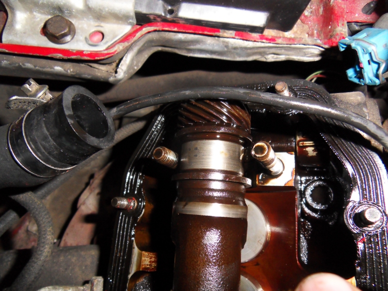

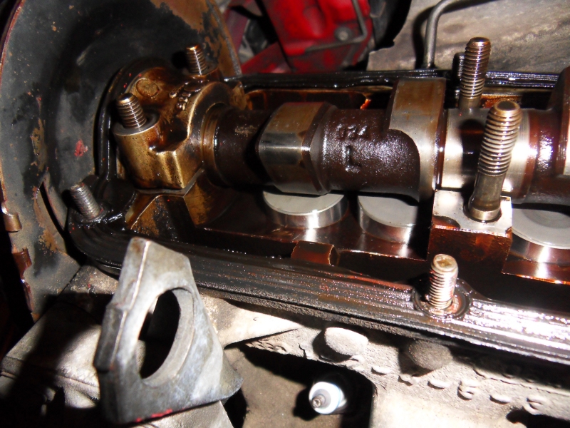

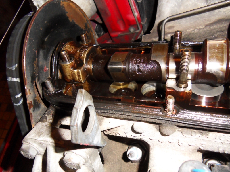

petite question d'ordre mecanique pour les bons car la j'ai un doute voila j'explique le soucis
hier le proprio me demarre l'audi et j'entends comme un claquement regulier sur le haut du moteur j'ai mis sur le compte de la voiture qui a ete immobilise pendant un bon moment
je sais aussi qu'il faut faire la distribution, vous en pensez quoi sachant que j'ai ramene l'audi sans encombre de vendee environ 190 kms hier et aucun voyant d'alerte ne s'est allume
sur la route et que le ralenti etait bon bizarre je vois pas, soit un reglage des culbuteurs ou la distribution qui deconne ou huile trop vieille qui ne fait plus son travail vous en pensez quoi

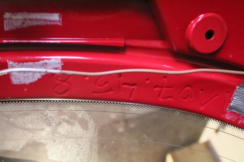

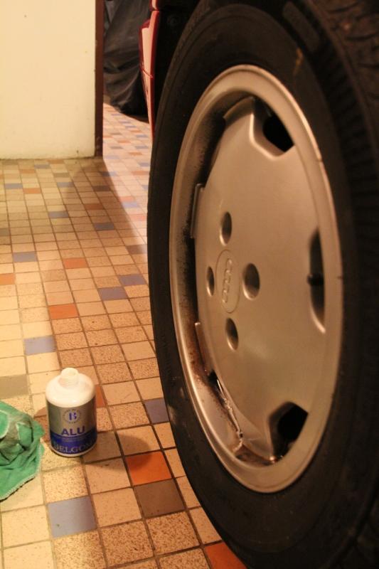

donc hier je me suis attaque aux jantes pour voir si on pouvait recuperer la salete, alors j'ai fait un essai avec du belgum alu (pouvant servir aussi pour les jantes et d'ailleurs tres efficace)
donc un petit essai pour voir
Image IPB
Image IPB
donc dans un premier temps j'ai degrossi je continuerai aujourd'hui si je trouve le temps

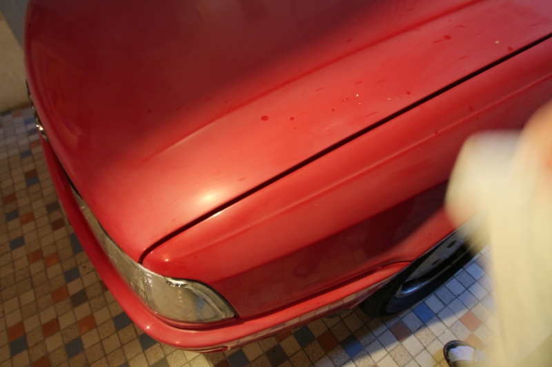

le pere pendant ce temps la a continuer a me briquer la carrosserie mais va falloir faire une deuxieme passe car par moment on voit encore que
la peinture rouge est passee (la maladie des peinture vernis c'est beau quand c'est neuf apres c'est un peu de la merde Image IPB )
Image IPB
Image IPB
Image IPB
Image IPB
Image IPB

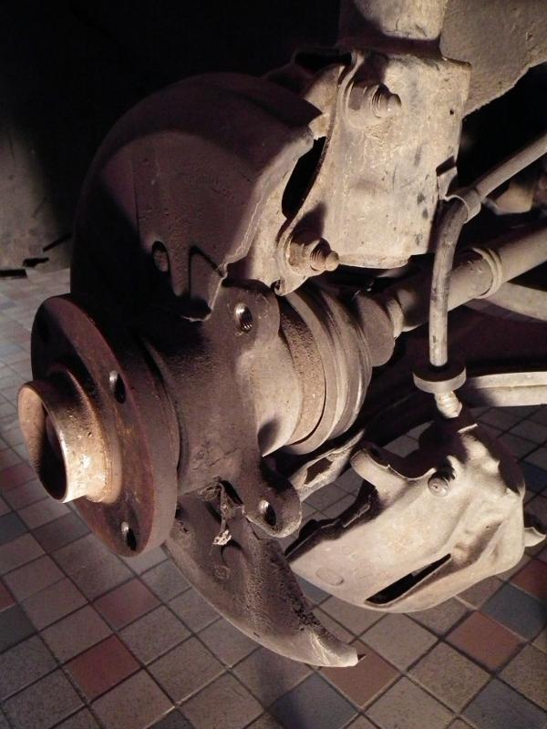

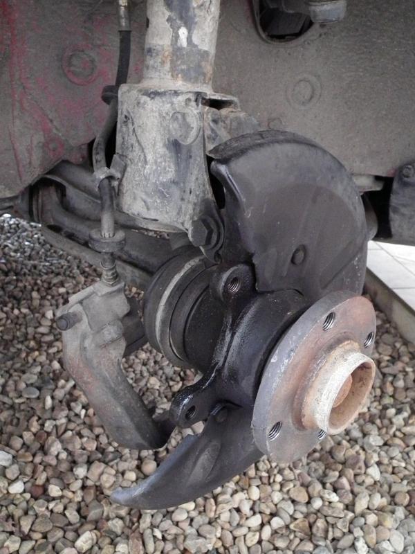

hier au centre auto ou je suis alle faire la vidange et changement des pneus on a enleve cette piece qui maintenait (enfin qui devait) le tube de silencieux et qui se baladait et qui
me provoquait un bruit de taule qui vibre en roulant bien chiant d'ailleurs, donc decide de l'enlever en attendant cela fera moins desordre lors du controle technique
je verrai plus tard pour resoudre le probleme
Image IPB
Image IPB

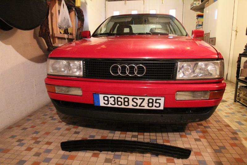

bon les photos de la journee

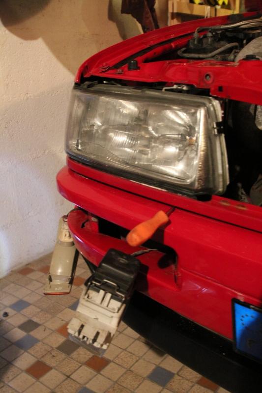

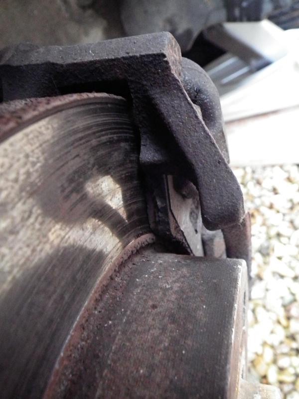

comme je n'ai pas recu toutes les pieces et commandees et qu'elle part au garage jeudi apres midi il me restera plus que le weeck end pour monter les verrins pour le hayon et les plaquettes de freins av.

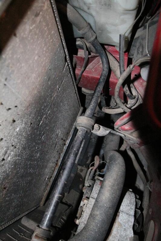

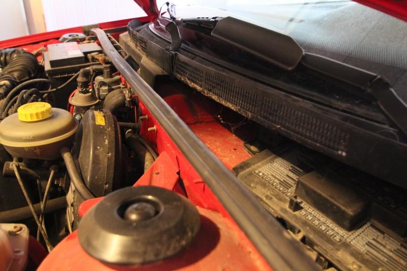

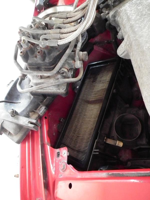

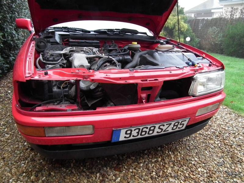

on commence par enlever le morceau de plastique devant le radiateur pour pouvoir acceder au klaxon tout en bas a droite sur la photo
Image IPB

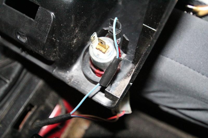

sur la photo les deux klaxons se au milieu sur la photo
donc j'ai verifie les connectiques tout etait nickel, j'ai verifie le faisceau pareil, les fusibles aussi (d'ailleurs y a des trucs bizarres au niveau de l'amperage cela correspond pas
toujours au bonne valeur)
Image IPB

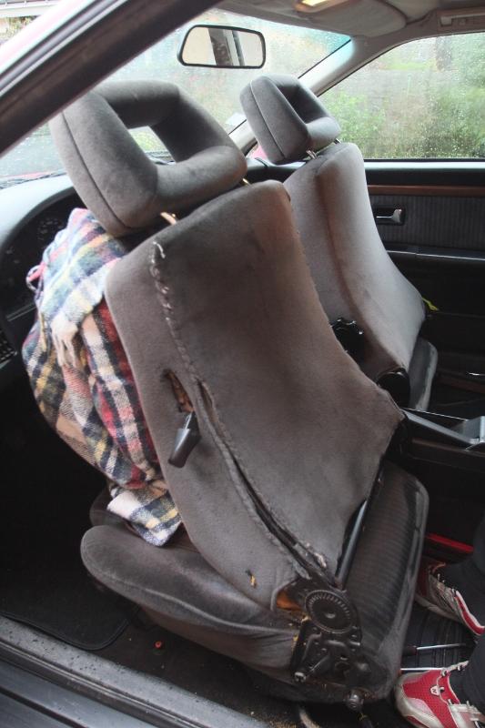

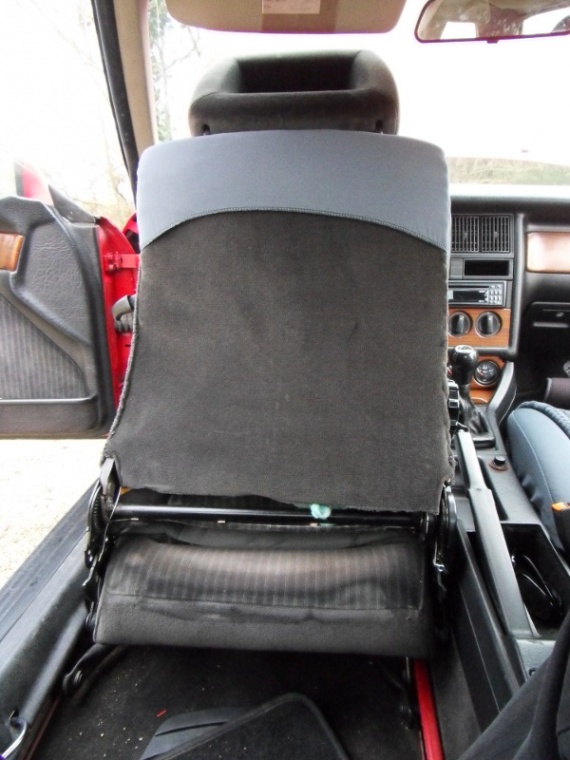

apres j'ai voulu comprendre pourquoi le siege ne basculait pas
en plus d'avoir le siege legerement deporte vers la console celui ci ne bascule pas
dans l'immediat simplement remettre un autre cable quand la concession audi aura recu le cable commande
et plus tard au beau temps carrement demonter le siege pour comprendre pourquoi il ne glisse pas correctement
Image IPB
et le fautif
Image IPB
apres avoir enfin compris pour le siege je suis passe au niveau du volant pour le klaxon
j'ai enleve l'habillage au dessus et verifier les connectiques tout etait bon de ce cote
Image IPB
ensuite j'ai tire sur l'habillage du volant (il faut tirer assez fort pour l'enlever de son logement et la miracle cable pas brancher, donc apres avoir
remis celui la le klaxon chantait a nouveau)
Image IPB

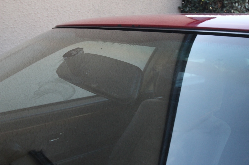

apres nettoyage du retro en attendant que celui ci reprenne sa place sur le pare brise (qui d'ailleurs pas sure que le pare brise passe le controle technique il est bizarre)
Image IPB
a l'interieur pas top pour conduire sans retro quand on est habitue a les utiliser

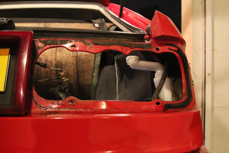

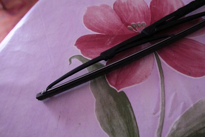

apres changement de la lamelle caoutchouc de l'essuie glace qui etait h.s
Image IPB
Image IPB

bon alors pour le siege qui coulisse cela force un peu mais on arrive a le faire coulisser vous verrez sur les photos il est bizarre par rapport a celui du passager
en sachant que le siege pour moi il est mort il est completement avachi sur les cotes

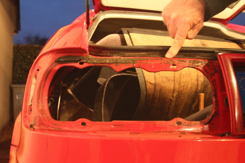

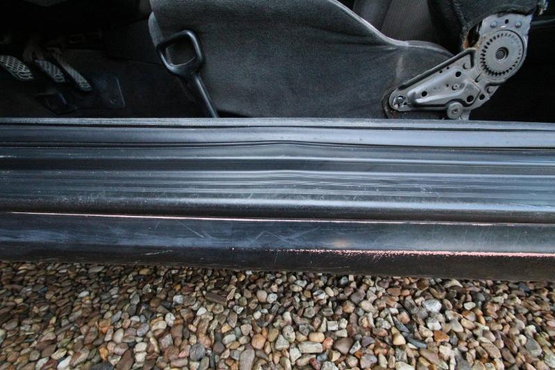

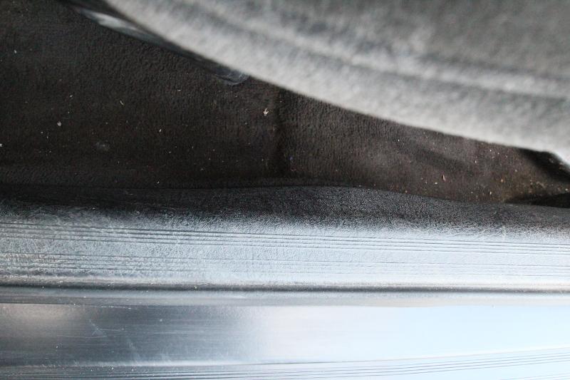

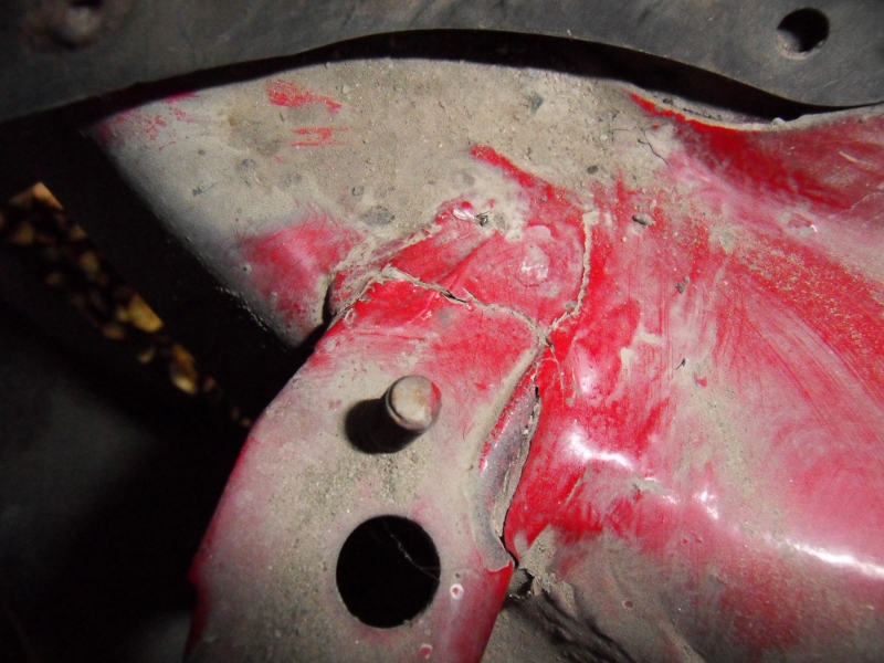

par contre au niveau de la carrosserie pas top quand on ferme la porte cela ne se voit pas y a pas de difference
y a que quand on ouvre la porte si on prete attention que l'on voit le defaut si le centre de controle technique n'est pas trop eclaire cela devrait aller car moi dans le garage je n'ai pas vue le defaut...
le dessous du bas de caisse cote conducteur
Image IPB
une vue du dessus
Image IPB
une vue plus proche
Image IPB
avec le reflet comment on se positionne on voit le defaut
Image IPB

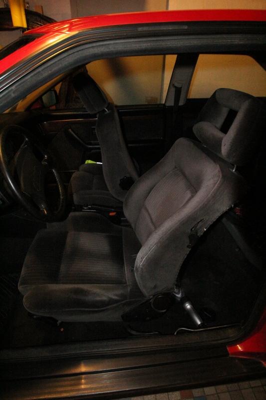

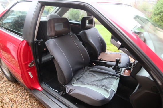

l'etat du siege cote conducteur
Image IPB

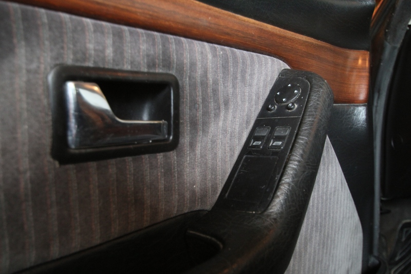

de l'interieur au niveau de l'habillage deforme
Image IPB

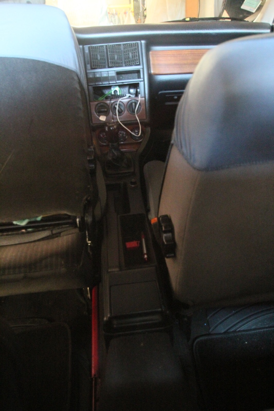

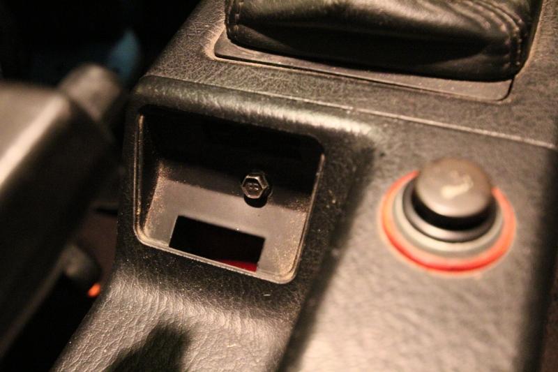

le siege entre le frein a main bizarre n'est ce pas y a comme un probleme
Image IPB

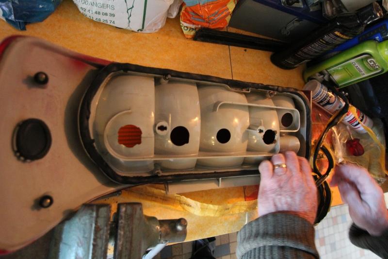

l'etat du plafonnier qui sera bon a refaire
Image IPB

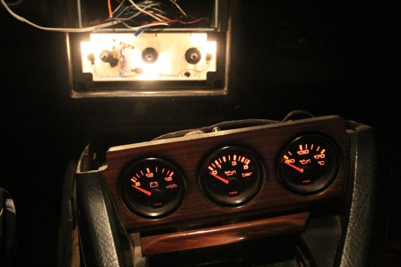

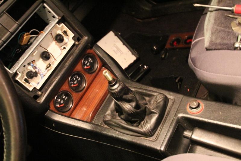

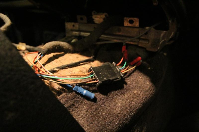

l'etat des branchements pour l'autoradio un peu du n'importe quoi
Image IPB
alors vous en pensez quoi risque de refus ou pas sachant que la caisse sur la route il n'y a pas de probleme de comportement
y a que quand on est sur le siege que l'on est legerement decale mais cela ne gene pas plus que ca...

- deformation soubassement cela ne sera pas soumis a refus
- pare brise avec bulle ne sera pas soumis a refus
- optique avant avec patte casse mais bien en place et bien regle (a voir selon le reglage des optiques)
- cable de siege a reparer de preference avant de l'emmener...

bon petits achats de la matinee : essuie glace avant, tapis de sol, triangle pour le
controle technique, coffret ampoule h4...
bon tout est installe tapis de sol, les balaie d'essuie glaces (plus long que ceux qu'il y avait d'origine pas plus mal d'ailleurs)

centre de controle techique

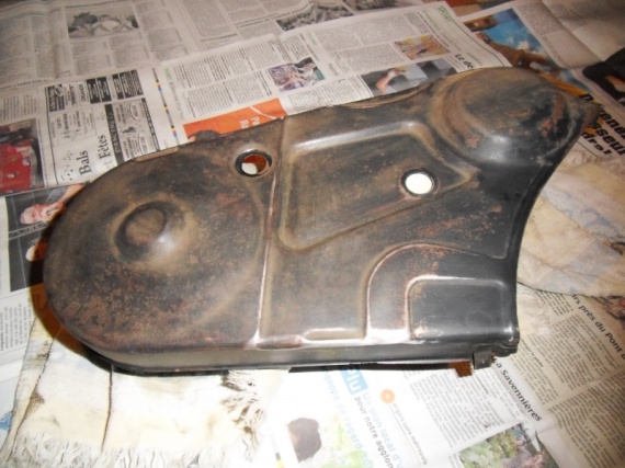

- remettre correctement en place le protege carter en dessous car il a ete mal remis et quand je braque les roues j'entends un bruit et je n'ai pas pu rentrer en marche avant cela touchait.

le protege carter remis en place

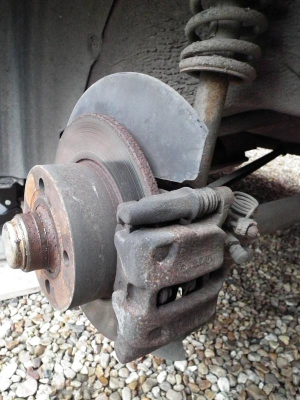

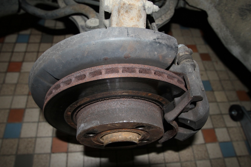

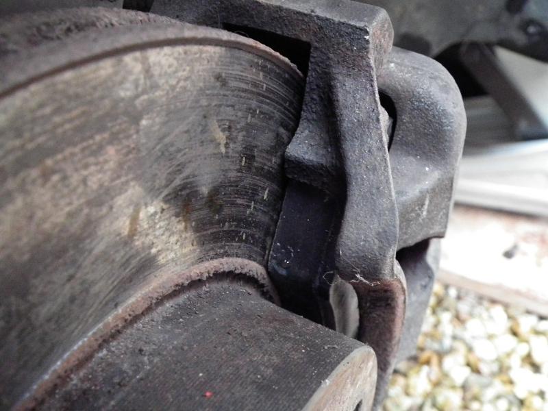

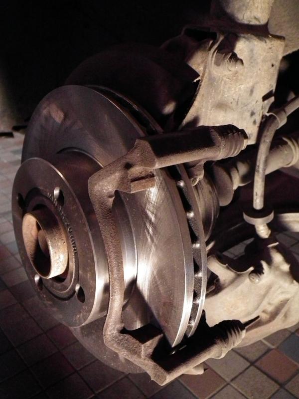

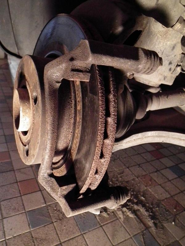

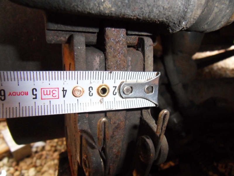

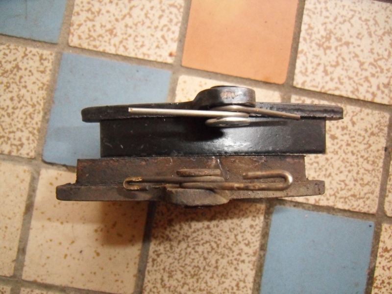

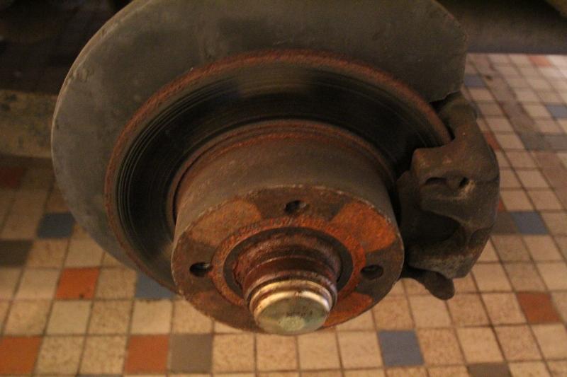

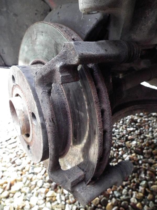

avant le changement de plaquettes de freins avant
Image IPB

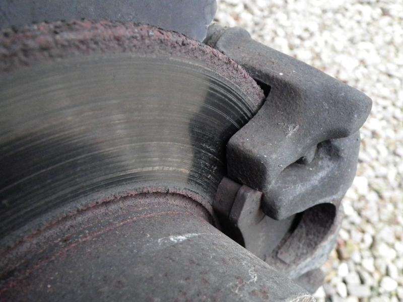

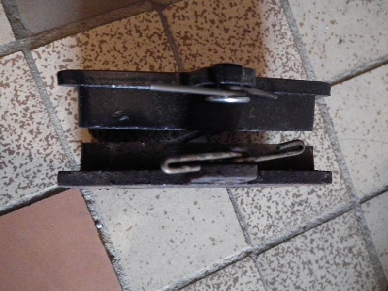

la difference entre les anciennes et les nouvelles il etait temps n'est ce pas
Image IPB
pendant la phase demontage (cle plate ou douille de 13 et de 15 pour le contre ecrou a l'interieur de l'etrier) et cela vient tout seul ne pas oublier ne pousser pour remettre le piston
dans son logement
Image IPB
une fois les nouvelles plaquettes misent en place plus securisant n'est ce pas Image IPB
Image IPB

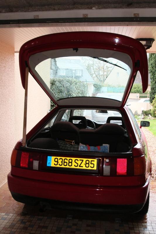

systeme D de maintien de hayon cela ne vas pas durer on va lui regler son cas en 5 minutes photos comprisent
donc avant
Image IPB
et apres la pause des deux verrins beaucoup plus pratique et moins dangereux
Image IPB

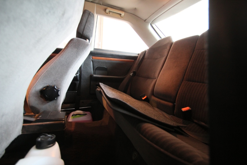

ensuite place au cable du siege avant le pere a eu l'excellente idee de me dechirer carrement le velours du siege on verra ce qu'on va faire
avec le siege tout court, il faut qu'il passe le controle technique et apres il degage j'ai vu des trucs qui m'a un peu enerve d'ailleurs ils etaient deux a cote de moi
pour me demander de me calmer un peu car je commencais a prendre des tours... enfin bref le principal le cable a ete monte, bien chiant d'ailleurs demonte quatre
fois parce qu'il manquait un petit chouilla...
pendant les travaux
Image IPB
non vous ne revez pas, c'est ce qui m'a enerve toute l'apres midi quand j'ai vu l'etat du siege en bas
esperons que le controleur me depiaute pas le siege sinon pas bien
Image IPB
le passage du nouveau cable dans l'enrouleur et la patte en bas pour la fixation qui permet le basculement du siege
Image IPB
siege avant enfin repare et il se bascule normalement comme l'autre ouf, ca c'est fait on en parle plus

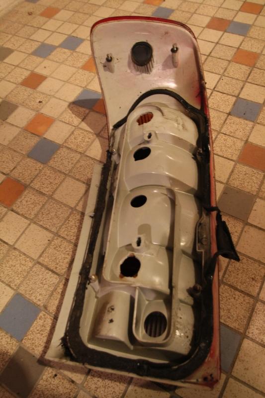

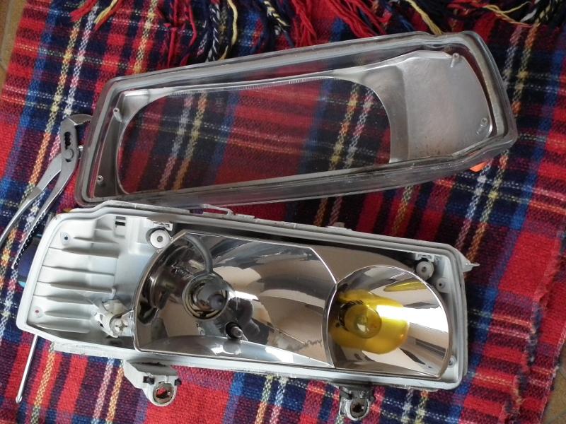

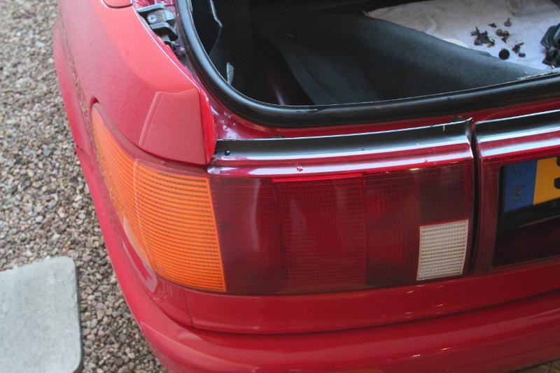

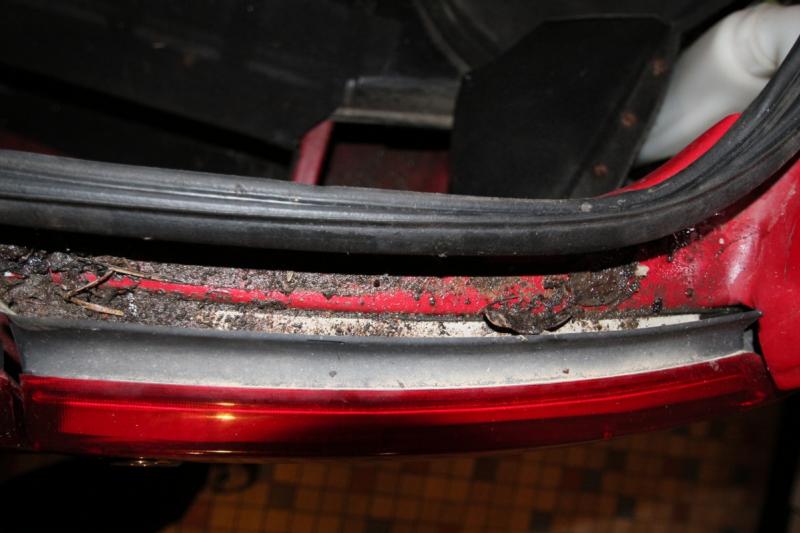

bon maintenant passons au chose qui fache infiltration d'eau d'ou platine feu un peu merdique
donc j'ai decide avec le pere de vider une grande partie du coffre pour nettoyer toute la merde au fond
et demonter les deux blocs optques ensuite et demain il me restera a enlever les joints autour des blocs optiques
et d'en trouver d'autre a casto lunid et remonter le tout dans l'audi dans la semaine apres le boulot et resoudre le probleme
de la platine qui fait guirlande de lumiere a gauche alors cas droite c'est nickel tout marche au poil

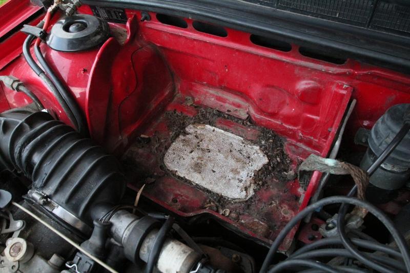

donc insperction des dessous de la demoiselle pas terrible au niveau terre et flotte par contre pas de rouille bonne nouvelle
Image IPB
le pere qui m'enleve mes tetes de vis au burin car le pas est bouffe par la rouille en surface donc plus d'empreinte
Image IPB

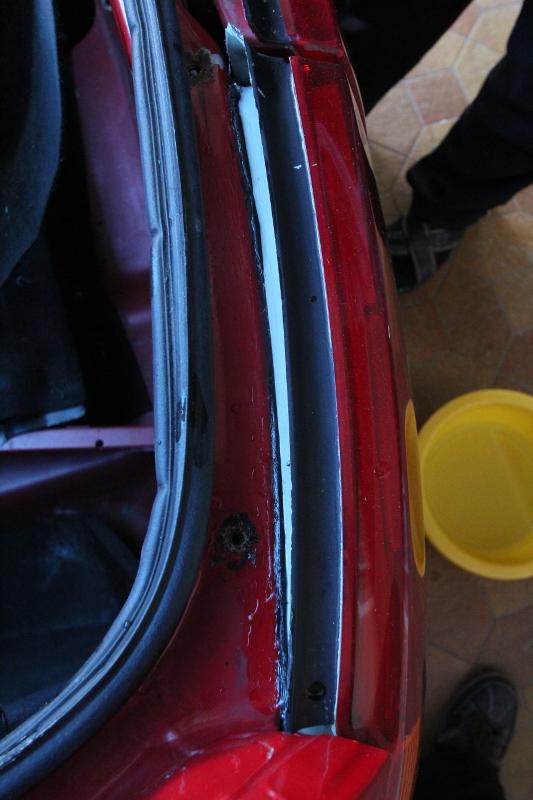

voila par ou l'eau s'infiltrait entre le joint des feux et coulait le long et atterrisait sur le plastoque et la platine des feux
Image IPB
Image IPB
voila la tete d'une optique une foix demontee le joint bien fatigue au bout de 22 ans de loyaux service qui sera change
mais avant enleve et bien nettoye. pour demonter le bloc optique il faut un cliquet avec douille de 8 ou cle plate
Image IPB
voila ou se trouvait une des infiltrations la meme chose en dessous et pour le bloc de droite
Image IPB
Image IPB
une fois nettoyee
Image IPB
on peut fermer le coffre et ranger les outils
Image IPB

on reprend le cul de l'Audi enfin ses beautes et on va tout remonter proprement comme d'habitude, donc l'entourage est nickel
Image IPB
les blocs optiques sont propres debarrasses de leur ancien joint et de la salete qu'il y avait autour
Image IPB
mise en place du nouveau joint achete chez audi "j'en ai pris 2 metres la peur de ne pas en avoir assez, en faite y en a largement trop, je me suis gourre"
Image IPB

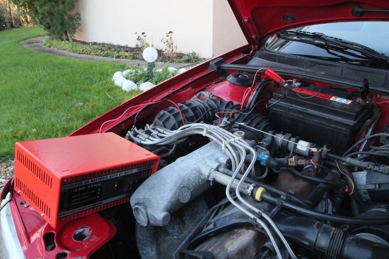

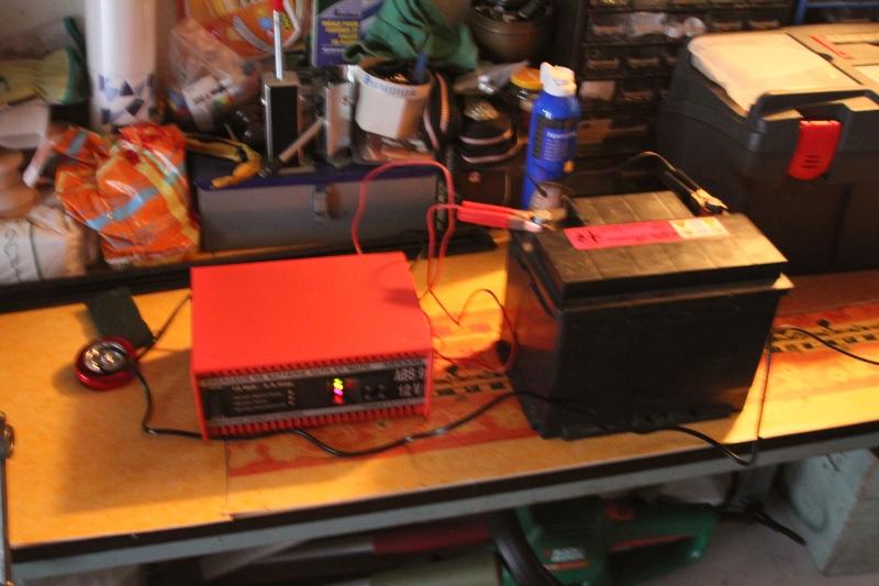

bon ce matin plus de batterie bon j'ai mis le chargeur en place
Image IPB
en attendant avec le pere on continue a s'occuper activement de l'arriere donc premier bloc en place et serre correctement
Image IPB
par dessus le pere m'a rajoute un joint silicone transparent quand je vous dis que l'eau ne passera plus par la
Image IPB

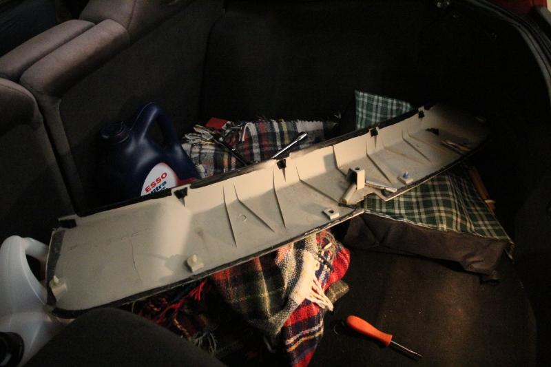

mise en place de l'habillage plastique et reparation
Image IPB
Image IPB

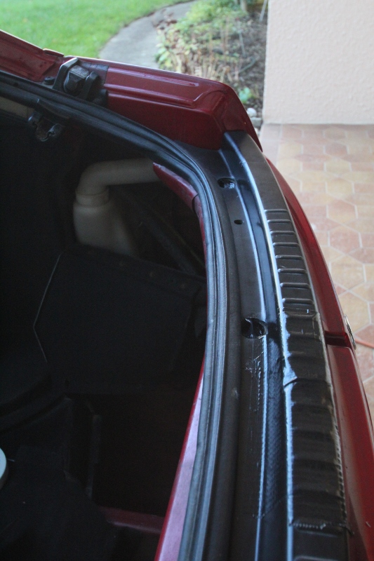

ensuite cela a ete nettoyage avec brosse et aspirateur de tout l'habillage du coffre et remis proprement
Image IPB
ensuite y a une heure test de l'eau pour voir si il y avait des infiltrations au niveau des optiques "yes mission accomplie plus d'infiltration, ouf sauve"
Image IPB
bon pour la nuit on a decide de recharger la batterie et tester demain si cela va bien "en gros je ne roule pas assez avec l'audi mais cela va se remedier des
qu'elle sera en regle"
Image IPB
batterie demontee du compartiment donc demain matin avant de remettre la batterie en place, aspirateur et nettoyage il va y avoir du "avant/apres"
Image IPB

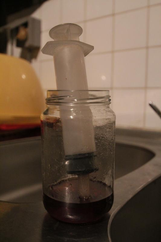

bon hier soir j'ai remarque que le liquide de freins debordait du vase un surplus du au changement de plaquettes de freins avant
donc ce matin avant d'aller au boulot j'ai rectifie le tir et mis au bon niveau et garder le suplus au cas ou.
maintenant niveau nivckel (c'est marrant sur mes bmw je n'ai jamais eu ce soucis !!!!)
Image IPB
voila la quantite enlevee (recommandation du mecano de chez audi pour remettre a niveau donc j'ai appliqe a la lettre)

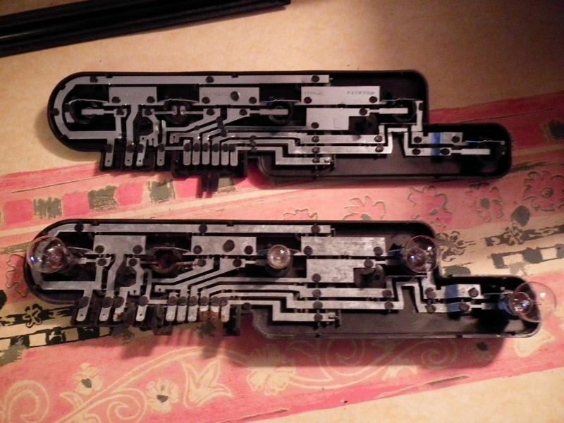

Bonsoir tout le monde
donc pour le controle technique j'ai encore resolu un probleme sur l'audi

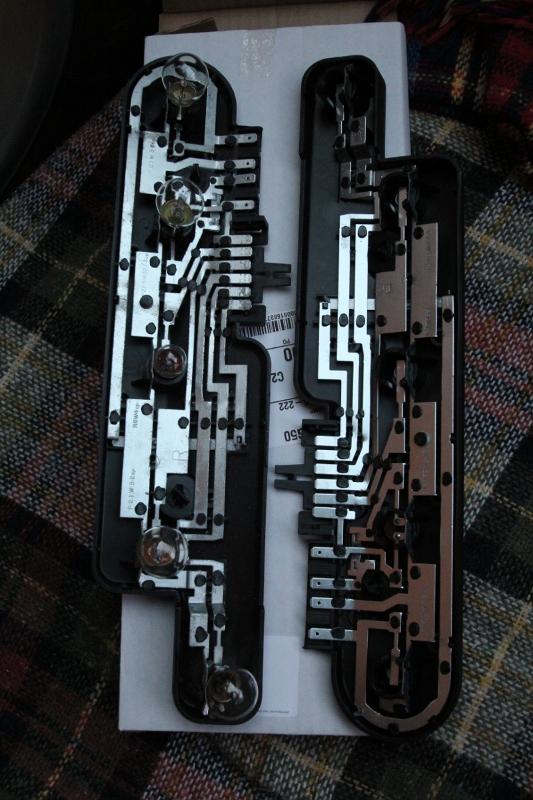

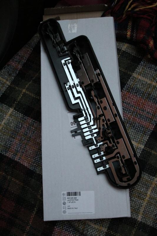

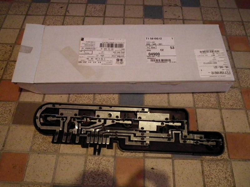

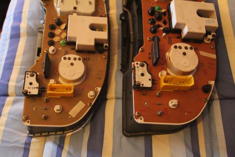

j'ai change ma platine de support d'ampoule du bloc optique arriere cote gauche, car le mien avaient des pattes de cassees et les connectiques etaient rouillees
et en faisant l'etat des lieux pendant le test je me suis rendu compte que j'avais une ampoule stop qui etait grillee cote droit
donc place aux photos et explications (au passage j'ai encore de l'eau dans le coffre a un autre endroit en fait j'ai mon coffre quand je le ferme y a du jeu et l'eau passe entre la carrosserie et le joint et coule a l'interieur).
donc voici ma platine fautif de mes problemes de lumiere ou plutot guirlande de noel Image IPB
Image IPB
la nouvelle piece commandee chez audi
Image IPB
place au demontage et on compare (la nouvelle en haut et l'ancienne en bas) vous pouvez juger de l'etat de la bete !!!! ca fait quand meme
des degats la flotte avec le temps surtout qu'elle etait stockee dehors je pense vu ce que j'ai vu sur le moteur la premiere fois...
Image IPB
une vue plus rapprochee, d'ailleur j'ai eu du mal a retirer le connecteur...
Image IPB
une fois la piece remontee un test des lumieres impeccables tout est ok, ouf
Image IPB

-support bloc optique avant cote passager casse (j'ai pu cas monter la piece est dans l'audi) qui fait guirlande de lumiere. je commanderai la piece en fin de semaine chez audi. ce mois ci l'audi aura son controle technique nickel.

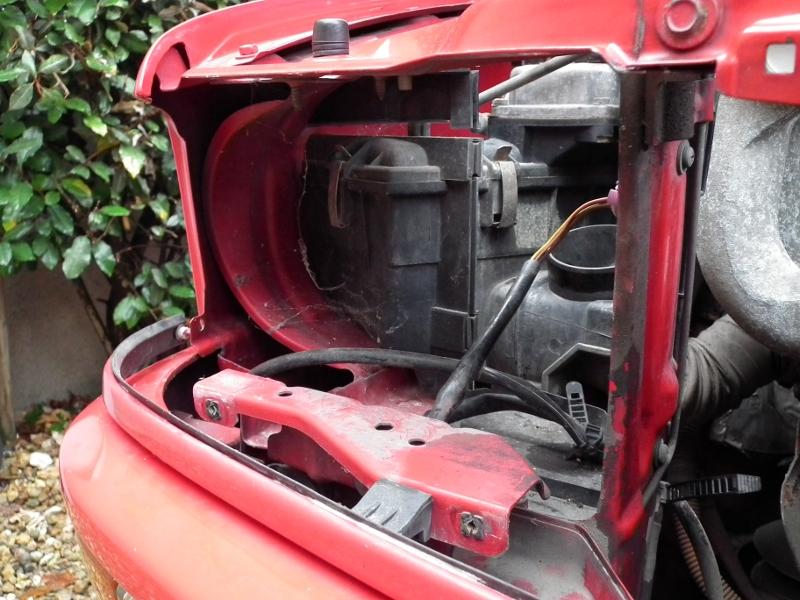

donc aujourd'hui je monte le bloc optique avant cote passager
il restera plus cas commander pour l'arriere (frustrant)

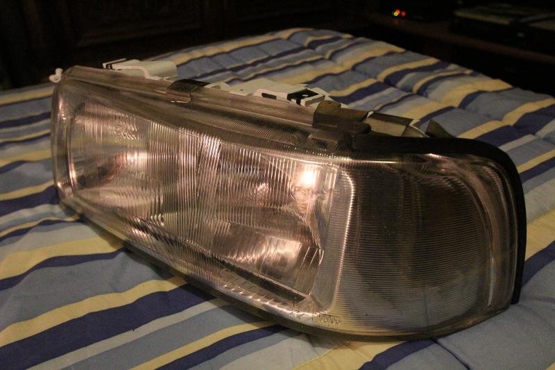

Bonjour tout le monde

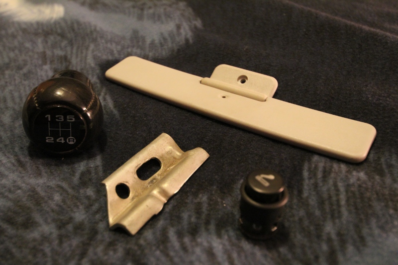

voici des photos des pieces trouvees a la casse anjour casse
et celle de la casse carambolage (optique avant)
donc liste des pieces trouvees :
- bloc optique avant gauche passager (provenant d'une audi 90 berline)
- pommeau de vitesse cuir
- pare soleil sous retro interieur
- allume cigare comme neuf
- patte de support de batterie il faut que je trouve une vis
- et pas mal de visserie au cas ou
- grille inferieur de pare choc provenant d'une audi 90.
sur l'audi 90 en question c'etait un 2.3 quattro le moteur avait 177.000 kms je voulais recuperer
le manchon caoutchouc mais il etait encore plus abime que le mien... dommage
d'ailleur le moteur etait nickel plus propre que le mien...
Image IPB
Image IPB

la je parts changer mes deux poussoirs restants
vous comprendrez quand j'aurai poste le reste des messages en retard...

Posté 02 September 2012 - 15:07 PM

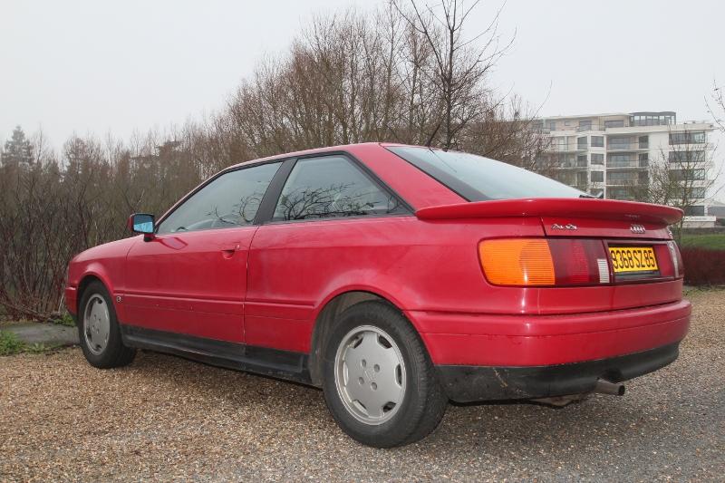

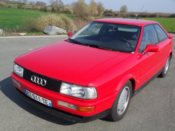

une petite photo prise ce matin en faisant mon petit essai (25 bornes, no soucis)
pour vous faire patienter pour la suite prochainement...

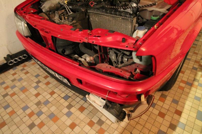

donc samedi matin je me decide a changer ou du moins reparer une piece de mon optique
donc demontage...
voila le bloc optique qui pose probleme au controle technique
Image IPB
on enleve la grille de calandre (2 vis cruciformes)
Image IPB
au dessus de l'optique y a deux vis en dessous pareil (on accede au vis dessous en passant le tournevis entre le pare choc et le bout de tole) si on veut pas deposer
le pare choc comme moi
Image IPB
pour debranche le faisceau a l'arriere enlever la plaque noire et le manchon caoutchouc derriere
Image IPB
voila la memere a poil Image IPB
Image IPB
une vue rapprochee de l'emplacement (avant de remonter j'ai nettoye c'est mieux)
Image IPB
voila les pieces a demonter
Image IPB
je me suis rendu compte que j'avais encore le globe jaune donc je l'ai enleve a gauche mais pas a droite j'espere qu'il vont pas m'ennuyer au
controle technique pour ca
Image IPB
probleme du jour je n'ai pas pu mettre ma piece neuve car j'ai l'impression que le responsable du magasin n'a pas du comprendre le cote que
je souhaitais en l'occurence c'est pas le bon Image IPB
Image IPB
donc on rhabille memere et l'apres midi ca ete la casse de carambolage et celle d'anjou casse (recuperation bloc optique et d'autres pieces "photo deja postee)
apres on l'a mis au garage en attendant que je puisse remonter le tout le dimanche matin tres tot
Image IPB
donc nous voila rendu au dimanche matin avant que je parte voir une journee open drift bmw sur le circuit du val de vienne (temps pourri d'ailleurs)
donc pour avoir un meilleur acces pour mettre l'optique j'ai depose le clignotant, antibrouillard et devisser les vis de l'aile et la tole du dessus ce qui
m'a permis d'avoir plus de jeux s'en tout casser
Image IPB
le nouveau bloc optique derriere et l'ancien au premier plan
Image IPB
au moment du remontage (bien galere d'ailleurs)
Image IPB
une fois le tout monte
Image IPB
Image IPB
ah oui j'ai oublie de preciser hier j'etais sur l'audi a 6h00 est fini a 7h30 et suis parti de chez moi a 8h00 apres direction la premiere
pompe essence avant d'attaquer l'autoroute et direction circuit du val de vienne
fermer les yeux les gars de chez audi il va y avoir de la bm (open day bmw drift)

- changer la platine bloc optique ar avec changement ampoule feu stop au cas ou
(platine changer et ampoule feu stop neuve : ok)
- voir bloc comtpeur audi 90 quattro pour le coupe (demander le prix a la casse)
- voir les branchements de l'autoradio, la c'est pas gagne...
voila pour la liste encore du boulot...
les photos de ce soir
la nouvelle platine toute neuve
Image IPB
on demonte la platine du bloc ar droit
Image IPB
un petit comparo (la nouvelle a droite et l'ancienne a gauche on peut voir des supports d'ampoule rouillee, le support du stop entre autre)
Image IPB
apres changement de la platine et de l'ampoule miracle tout est operationnel
il me reste plus cas deposer le pare choc avant demonter le bloc optique avant cote conducteur
enlever le globe jaune bien aligner les deux blocs optiques et reajuster le pare choc et la baguette de
calandre a gauche et apres direction roady pour le reglage des optiques et ensuite contre visite et hop
c'est reparti pour deux ans
Bon voila les photos du bricolage du debut du weeck end
pour commencer voila les photos du compteur que je suis alle recuperer a la casse de longue vite fait
apres le boulot jeudi soir (prix d'achat 70 euros avec facture)
je vais essayer de voir si je peux pas mettre le kilometrage de mon compteur exactement le meme avec le rajout du kilometrage
en plus effectue depuis a deux cents kilometres pres...
Image IPB
Image IPB
hier soir j'ai commence a demonter une partie de l'avant pour enlever le globe jaune et en demontant je me suis rendu compte qu'il y avait
aussi une patte de cassee, pas de bol pour moi (a croire que l'audi etait une epave)
avant modif et demontage
Image IPB
pendant le demontage hier soir
Image IPB
on commence a depiauter le bloc optique pour enlever le globe jaune
Image IPB
ensuite la nouvelle piece a adapter sur le bloc optique qui celle ci est neuve donc pas de risque de casser une piece au remontage
Image IPB
on separe les elements pour mettre sur le nouveau ensuite
Image IPB
Image IPB
une fois finie
Image IPB
on met le joint de cote
Image IPB
on remonte le bloc a son emplacement
Image IPB
une fois le tout remonte et bien ajuster cela fait plus moderne
Image IPB
bon apres nettoyage de la grille qui....
Image IPB
... ne va pas sur mon audi dommage.... je verrai au printemps pour racheter des pieces pour l'audi je prendrai mon temps mais celle la aussi sera propre
une fois passee par moi.
Image IPB
grille trop petite dans la longueur
bon ce matin j'ai fait de la reparation
donc le nouveau compteur que j'ai demonte et nettoye et voir comment le systeme fonctionnait au
niveau du kilometrage journalier (les roulettes)
dans l'etat recto petite precision le nouveau compteur a 99.000 kms de plus que celui que j'ai dans l'audi et qui est casse Image IPB
Image IPB
Image IPB

ensuite retour dans l'audi pour reparer l'allume cigare donc demontage de la console basse
Image IPB
2 vis en dessous du cendrier a deposer
Image IPB
une vis a enlever derriere le cache pour enlever l'habillage de freins a main
Image IPB
et voila l'etat de l'allume cigare, forcement il ne pouvait pas fonctionner s'il n'est pas branche
Image IPB
bon une fois l'avoir rebranche correctement et tout remise en place je me suis mis en tete de mettre le nouveau compteur provenant d'une
audi 90 berline 2.2E de 1988 qui a 256.017 kms alors que le mien avait 155629 kms en gros j'enleve 99.000 kms pour le calcul de mes prochains travaux
sur l'audi
donc phase demontage
Image IPB

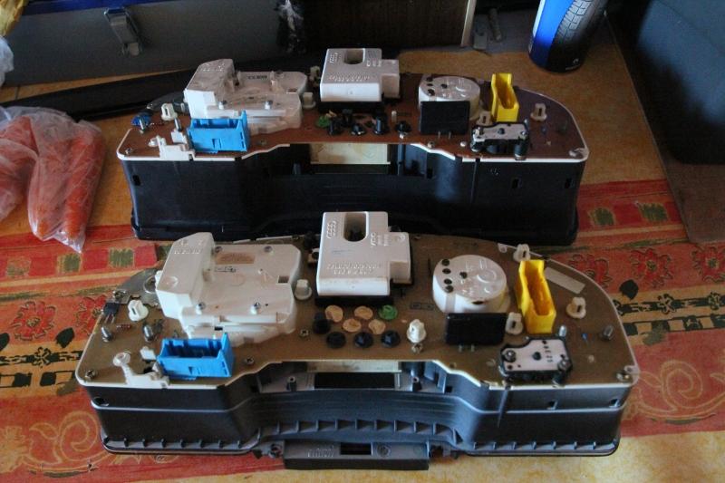

pour demonter le bloc compteur tres simple enlever l'habillage du dessus de la colonne de direction, ensuite enlever les deux vis qui
maintiennent le bloc compteur et avec une pointe de couteau passer derriere pour le decoller un peu et il vient tout seul
pour les deux grosses connectiques derriere tirer sur les languettes noires et ils s'en iront tout seul
Image IPB
le nouveau bloc compteur au dessus et celui d'origine en dessous (moins haut celui d'origine)
Image IPB
une fois mis en place on teste pour voir si tout parait operationnel
Image IPB
yes ca marche
Image IPB
une vue totale
Image IPB
sauf que j'ai l'audi qui fait des siennes, elle veut plus demarrer, la batterie affiche 12 volts sur le mano, les lumieres marchent mais elle ne se lance pas
et elle pue l'essence, donc je vais reeassyer cet apres midi mais je la sents pas cette tuile Image IPB
d'apres vous cela peut venir d'ou alternateur, demarreur ou pompe a essence mais comment je peux savoir pour le diagnostic !!!!

on m'avait aussi demande y a quelque temps des photos de l'interieur de l'audi bon a par le siege conducteur qui est mort le reste est bon "au plafonnier et tableau de bord pret" Image IPB
une vue de l'avant cote passager, a droite du tableau de bord au dessus il a deux grosses craquelures peut etre suite a un choc ou defaut de conception ce qui m'etonne un
peu
Image IPB
d'ailleurs en voyant la photo cela me fait penser qu'il va falloir tout redemonter pour tout remettre correctement quand le temps le permettra
une vue de l'arriere aussi en bon etat sauf le plafonnier biensur que je referai certainement en gris claire tissus ou velours on verra
Image IPB

ils ont meme ete jusqu'a me reparer ma baguette de calandre franchement tres content du boulot fait sur l'audi d'ailleurs je retourne les
voir premiere semaine de janvier pour l'echappement et resoudre une fuite dans le coffre au niveau du joint...
apres j'irai me renseigner pour faire debosseler la bosse a l'arriere droit et rectifier le bas de caisse cote exterieur conducteur "pour l'interieur a par
gagner au loto je ne le ferai pas"
Image IPB

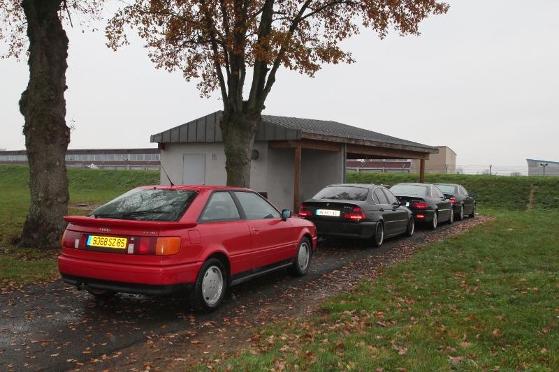

une derniere petite vue de la memere...
Image IPB

l'interieur
Image IPB
Image IPB

- changer les ampoules mortes au niveau des manettes de chauffage
- changer l'ampoule morte au niveau du manometre central en bas de la console
- changer les ampoules fatiguees au niveau du bloc compteur (mano temperature radiateur)
- recup de la partie manquante faisceau haut parleur
- verif diametre disque avant pour commande
- verif hauteur disque arriere pour commande

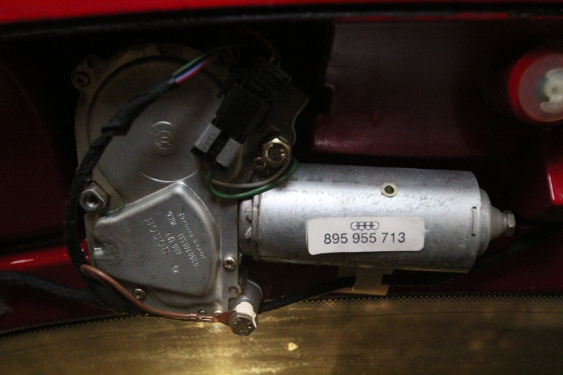

- demontage garniture moteur essuie glace arriere pour recuperer reference et voir ce que je peux faire dessus plus tard...
voila pour le programme de la matinee effectuee, maintenant place aux photos avec les explications...
mon bloc compteur avant reparation et changement des ampoules (a gauche on voit bien que cela eclaire moins bien)
Image IPB

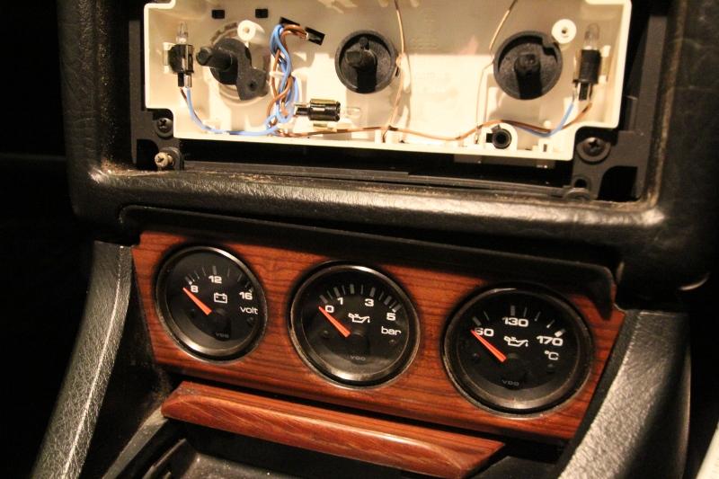

la console de tableau de bord avant demontage et changement des ampoules
Image IPB
pour verifier les ampoules des manettes de chauffage il faut enlever les manettes a l'aide d'un chiffon et d'une pince
multiprise et hop
Image IPB
ensuite devisser les deux vis qui maintiennent le placage bois (manette gauche et droite)
Image IPB
donc on mets les lumieres et on verifie celle qui ne s'allume pas
Image IPB
probleme trouve celle du milieu don on change l'ampoule (j'avais une reserve venant d'une de mes ex voitures)
yes cela fonctionne
Image IPB
comme je suis bien partie dans ma lancee je decide de continuer mon demontage j'enleve l'habillage de bas de console (freins a main)
deux vis noires a enlever (cle a pipe de 8 si je me trompe pas)
Image IPB
ensuite on enleve le pommeau de vitesse
il se devisse
Image IPB
apres on continue, on enleve le petit cache plastique devant le frein a main et devisser la vis noire
Image IPB
ensuite on peut enlever l'habillage du bas
Image IPB
ensuite pour enlever le soufflet de vitesse y a une vis a devisser (jaune et apres on tire sur le soufflet et c'est bon)
Image IPB
Image IPB
Image IPB
pour faire glisser vers l'avant le bas de la console il faut enlever la petite partie plastique noire qui maintient le glissement (devisser deux vis)
Image IPB
apres avoir fait toutes ses etapes on a enfin reussi notre challenge et on peut enfin tirer sur les manometres sans trop de risque
Image IPB
vue de l'arriere
Image IPB
pendant mon inspection je me suis rendu compte que le faisceau des haut parleurs trainaient en dessous donc je l'ai recupere et y aura plus
cas brancher les fils pour avoir les hp manquants...
Image IPB

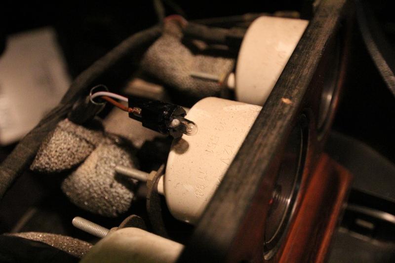

les manometres vue de l'arriere reperage des lumieres on tourne a l'aide d'une petite pince sans trop appuyer sur celle ci
donc la mienne etait morte
Image IPB
apres en avoir recuperer une dans mon stock je la monte et teste, et la victoire cela refonctionne...

place au bloc compteur
avant changement des ampoules
Image IPB
on va recuperer mon autre bloc compteur d'origine pour recuperer les ampoules et permuter
Image IPB
Image IPB
une fois les ampoules changees on remonte le bloc compteur et on teste pour voir
yes tout fonctione normalement
Image IPB
mes disques avant dont j'ai pris les mesures pour en commander de nouveau 256 mm ventile
Image IPB
les disques arriere plein hauteur 59,2 mm
Image IPB
j'ai aussi pris des mesures du filtre a essence (pas de photos pas assez d'eclairage dans le garage) environ 120-125 mm en longueur
attendez c'est pas encore finie ensuite j'ai demonter l'habillage du hayon ou se trouve le moteur d'essuie glace arriere pour avoir les references

sinon j'ai trouve ca sur le hayon cela correspond a quoi comme si cela avait ete grave a la main !!!!

J'ai le même genre de gravure sur le mien.
Un coupé qui revient de loin :bien:
salut
oui j'ai vu ca sur ton topic
ah oui pendant un moment au fure et a mesure que je posterai les photos vous verrez l'audi nickel
je me suis fait avoir par un garagiste verreux de ma commune et j'ai pu racheter l'audi coupe 1 mois et demi apres
l'avoir cede et vendu ma golf III que j'ai retape entre temps et qui m'a permis d'avoir les fonds pour le rachat....
enfin bref vous decrouvrirez la suite de l'aventure....

des photos des travaux d'hier sur l'audi dont les disques avant non finis
et divers photos sur rotule et autres pieces du train avant
alors pour enlever l'etrier on a besoin de deux cles plates une de 13 et l'autre de 15 pour le contre ecrou
pour enlever le support d'etrier on a besoin d'une douille ou cle plate de 17 et la masse voir une barre
pour avoir un meilleur appuie pour desserrer ses satanees vis Image IPB
bon bah comme on dit place aux photos... Image IPB
demonte la roue, normale
Image IPB
voila la chose a demonter et a changer (le disque)
Image IPB
l'etat de mes caoutchous uses avec le temps qui seront certainement changes
Image IPB
Image IPB
Image IPB
mes plaquettes qui sont neuves changees en decembre.
Image IPB
on demonte l'etrier pour pouvoir enlever les plaquettes de freins
Image IPB
on desserre deux vis (cle plate de 17) pour enlever le support d'etrier et enlever le disque sans difficulte
Image IPB
voila l'aspect du nouveau disque avant ventile de marque brembo avec l'ancien
Image IPB
Image IPB
on remonte le nouveau disque (un peu chiant d'ailleurs car il faut maintenir le disque et le support d'etrier en meme temps et trouver les trous
pour les vis en meme temps un peu chaud cette etape seule)
Image IPB
ensuite on pose les plaquettes de freins et etrier ensuite
Image IPB
on passe de l'autre cote et c'est la que mes histoires se compliquent impossible de desserrer les deux vis de support
d'etrier je verrai ce matin ce que cela donne, prions et croisons les doigts pour que le produit agisse...

place au moteur, voila mes nouvelles bougies de marque beru
Image IPB
Image IPB
voila la chose sous le capot moteur, Image IPB mon petit 2.2 5 cylindres en ligne
Image IPB

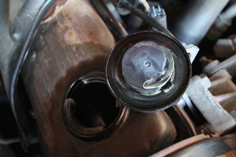

voila le bouchon d'huile moteur avec l'humidite ambiante en ce moment j'ai le droit a un peu de melange humidite et d'huile
je rassure tout le monde ce n'est pas un joint de culasse (l'eau radiateur ne bouge pas et n'a pas change de couleur, l'huile moteur pareil nickel)
Image IPB
bon voici le compte rendu du boulot fait sur l'audi hier matin
outillage necessaire tournevis plat et cruciforme plus cle a bougie et puis c'est tout Image IPB
bon je vous montre vite fait l'etapes des bougies
l'etat d'une de mes bougies
Image IPB

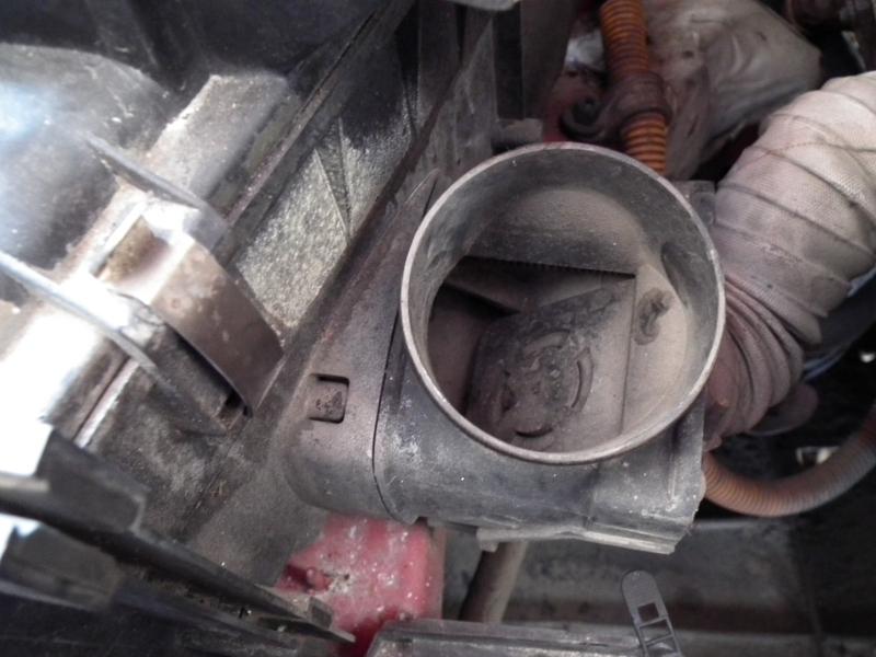

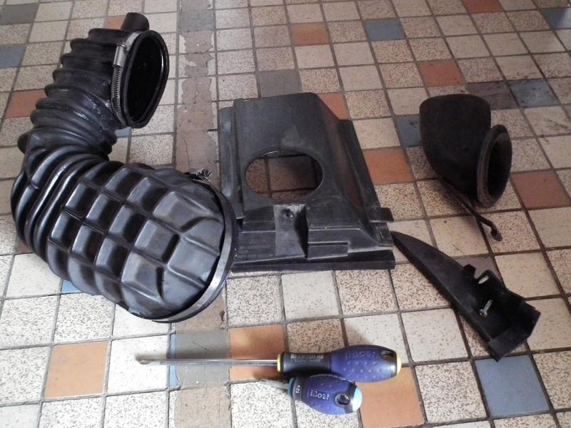

maintenant passons au chose serieuse changement du filtre a air et inspection du reste et nettoyage
donc avant demontage
Image IPB
voici tous les elements a demonter pour acceder au chose serieuse a savoir le filtre a air
Image IPB
ce qui reste apres avoir demonter les elements
Image IPB
etat de l'admition et du plateau qui seront nettoyes avant remontage par de l'essence et acethone
Image IPB
un peu sale n'est ce pas Image IPB
Image IPB

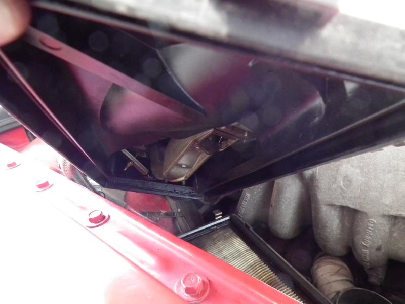

donc on met sur le cote le couvercle de la boite a air pour acceder au filtre a air
Image IPB
Image IPB
les dessous du couvercle de la boite a air ou se trouve le plateau
Image IPB
le plateau avant nettoyage
Image IPB
l'admition avant nettoyage
Image IPB
la boite a air avant nettoyage elle a ete nettoyee mais pas de photos... oups...
Image IPB
petit apercu entre un filtre a air neuf et l'ancien edifiant...
Image IPB
le plateau apres nettoyage
Image IPB
l'admition apres nettoyage je ferai mieux la prochaine fois car y a encore des restes mais c'est mieux qu'au debut...
Image IPB
voila apres ses etapes j'ai tout remonte, ai demarre l'audi pour voir si tout etait ok. elle s'est ebroue et demarre au quart de tour la memere...
bon restera encore une bougie a changer Image IPB

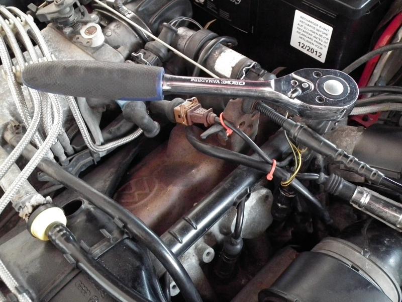

alors voila ma derniere bougie beru qui me reste a mettre donc verdict, ye j'ai reussi et j'en suis venu a bout des 5 bougies
comment dire je reconnais plus mon audi elle demarre du premier coup sans hesitation et tourne rond cela change
je verrai quand j'irai au boulot si le ventilo se met toujours en route...
Image IPB
voila ce que j'ai utilise pour demonter la bougie autant dire que j'avais beaucoup plus de prise que les cles a bougies que l'on achete en
centre auto de la merde compare a mon systeme (grosse cle a cliquet avec grande rallonge plus douille a bougie)
Image IPB

mon interieur (tableau de bord et les sieges avant, qui vont etre change weeck end prochain)
Image IPB
Image IPB
Image IPB
Image IPB
Image IPB
Image IPB
Image IPB

voila l'etat de mes poignets de portes actuellement
Image IPB
Image IPB
Image IPB

avant d'en arriver la j'ai fait ca... en vue du changement de mon interieur
Image IPB
Image IPB
Image IPB
bon allez maintenant on va detailler le demontage
siege avant tout simple enlever l'habillage plastique en bas cote freins a main a l'arriere et enlever la vis de maintien du support de
ceinture de securite (cle plate 17 ou douille au choix)
pour l'avant cle a laine de 7 et cle plate de 10...
Image IPB
Image IPB
Image IPB
