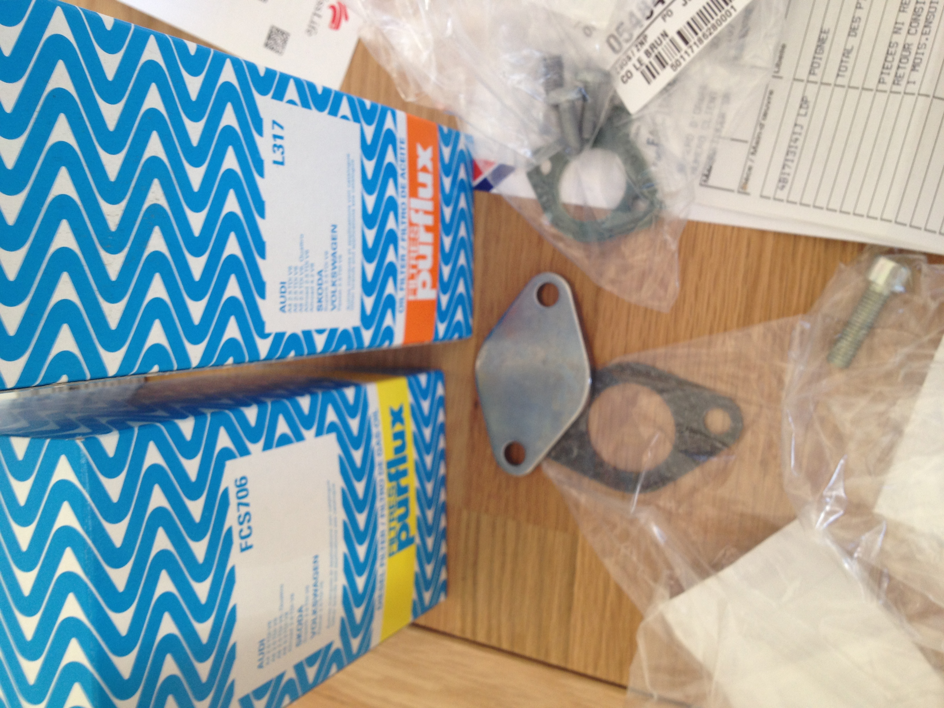

Voici toutes les références que j'ai commandées pour mon 1.9 TDI, elles sont toutes dispo, par contre à confirmer par Gazzy qu'elles sont bien de la même taille pour le 2.5 :
2 : plaque « bouchon » Réf 038131925A (4,60 € HT)
2 écrou fendu M8 Réf N 90200201 (3,20 € HT)
1 joint collecteur d’admission Réf : 028129717D (5,90 € HT)
1 joint Réf : 038131547A (3,10 € HT)
1 joint Réf : 069131547D (2,50 € HT)
1 joint Réf : 068131547B (2,20 € HT)

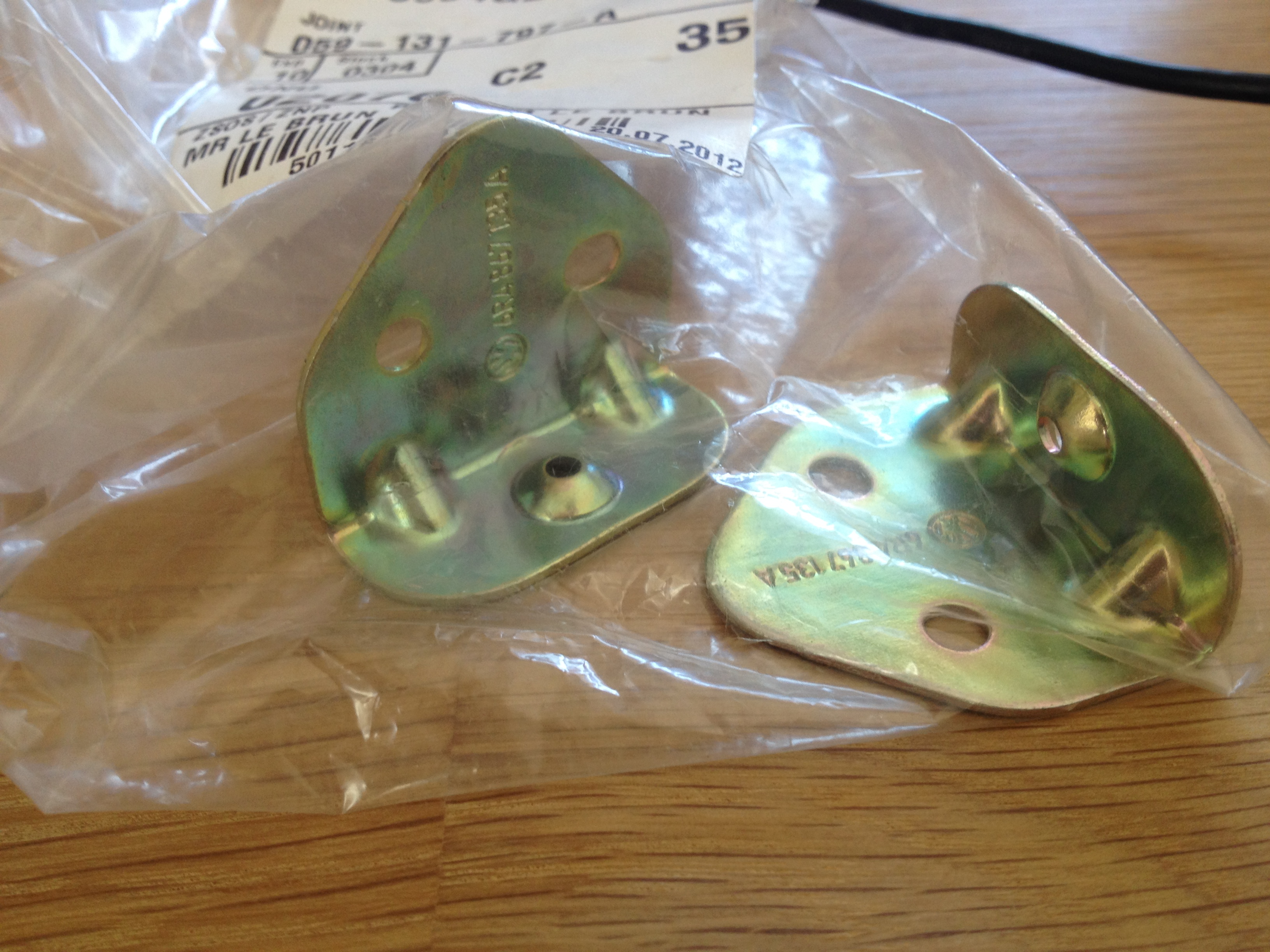

Sinon voila ce que j'ai eu:
059131797A: joint 1.60€
046131547: joint 3.40€X2
0591297176: joint 4.10€X2
et le bouchon absent
038131925A
Ces références m'ont été donné par le vendeur de la concession suite à ma demande de joints pour un démontage/remontage afin d'accéder à la vanne EGR, mais j'ai un doute quand à une référence: 059131797A
Je vois pas où ça va...?
...Suite à mon appel à Pontivy c'est Ok ils ont le bouchon en stock!!!
Cette pièce va ds les portières de Polo! Erreur du magasinier, le numéro correspond bien à un joint mais pas le contenu!
C'est à Pontivy que l'on m'a dit ça, d'ailleurs je me déplace pour le bouchon puisqu'il était en stock et finalement il n'y ai plus ou l'a jamais été quoi!

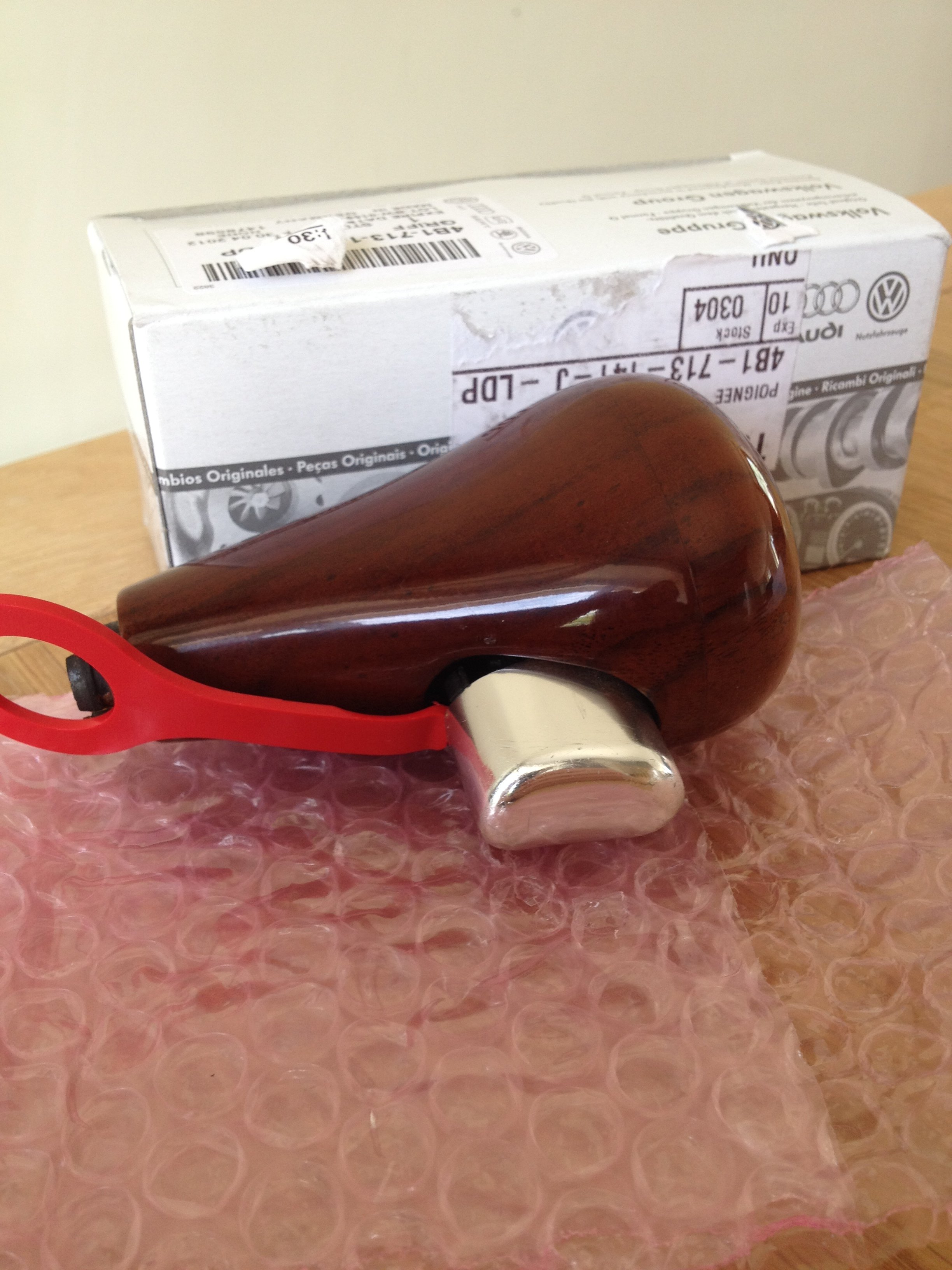

Je suis en forme ce matin j'ai réussi à commander ça:
4B1 713 141 J
Il s'agit d'un pommeau de levier de vitesse en cuir noir, ça sera plus sympa vu que j'ai du cover alu partout!

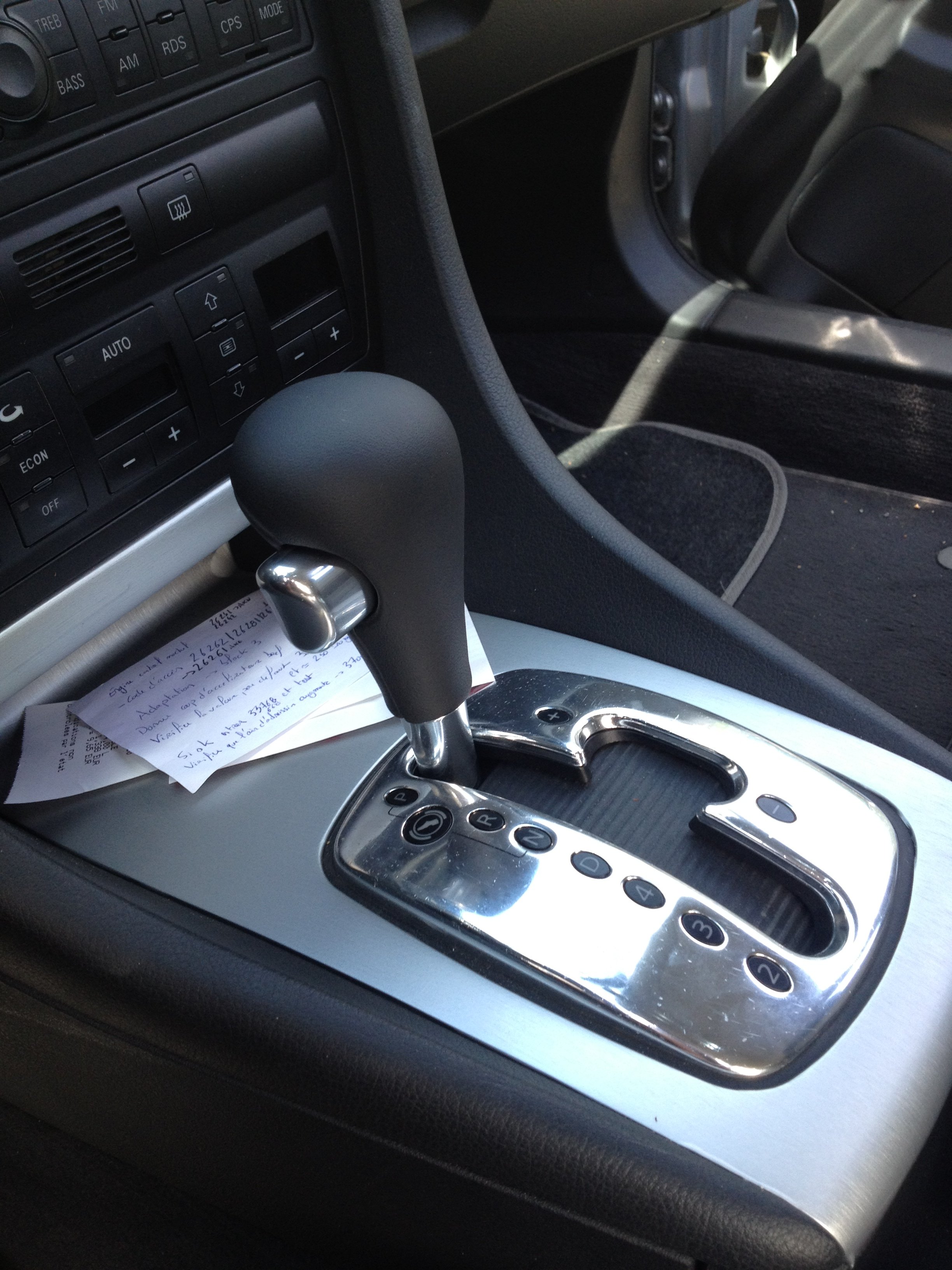

Bon malgré mon gros soucis d'ouverture de porte il y a quand même un peu de soleil dans ma journée. J'ai reçu mon pommeau de levier de vitesse en cuir noir.
Pour rappel j'ai habillé la ronce de noyer par des covers alu brossé 3M, il restait donc juste ce pommeau en bois qui tranchait un peu avec le reste.
Voila ce que ça donne maintenant:
Pour le montage je me suis aidé du topic de Bagheera, nous n'avons pas le même modèle mais la structure est équivalente.
Si cela peut servir je met en vente l'ancien pommeau ronce de noyer, je n'ai pas encore fixé le prix mais je ne souhaite pas abuser:

J'ai également eu mes bouchons pour bloquer l'EGR, j'en ai pris deux et je vais en ré-usiner un aux bonnes dimensions. J'ai également acquis le nécessaire pour une bonne vidange!:
