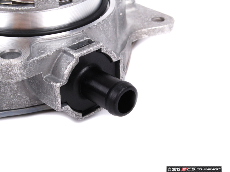

J'ai démonté mon pare-choc pour avoir de la place et fabriqué un système de mis sous pression du circuit à al place de la boite à air.
Il semblerait que j'ai de l'air de l'admission qui ressort au niveau de la pompe à vide.
Plus précisément entre le raccord plastique et le corps de la pompe (le raccord bouge sur son axe):
Ca vous semble normal que de l'air du circuit de suralimentation se trouve à cet endroit?
si ça fait comme sur la video tu as un problème :
sinon c'est que c'est bon !
