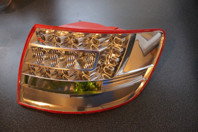

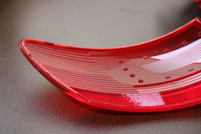

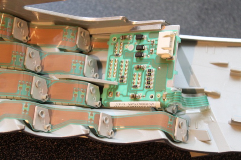

ce n'est pas un problème de contact mais de composant électronique sur le carte qui gère l'alimentation des LED et qui est intégré dans le bloc optique. J'en ai ouvert un, qui était défectueux et j'ai remplacé deux composants et c'est reparti...mais ce n'est pas remontable car toute les pièces plastiques sont soudées et il faut détruire le bloc pour sortir la carte !
je veux bien te croire, j'allais acheter le bloc complet, car je pensais que c'était tout cuit la dedans...

c'est parfaitement remontable, il suffit de recoller la vitre avec un joint silicone
cela, à condition d'avoir ouvert délicatement le feux et de ne pas avoir endommagé la vitre
au passage, ces photos ne sont pas de toi !

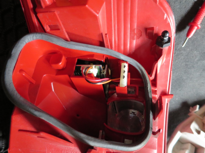

J'ai aussi un problème de feu arrière led qui ne fonctionne plus après avoir faiblit fortement pendant plusieurs jours. Je voulais démonter pour voir mais but sur un problème.
Comment fait-on pour démonter le feu arrière droit sur mon A6 C6 avant facelift ?
J'ai bien enlevé l'écrou plastique de gauche accessible par la trappe mais seule la partie gauche du feu bouge, la partie droite toujours semble retenue et je ne trouve pas de vis à retirer ?
Y a t-il autre chose à dévisser ou faut-il forcer et dans ce cas comment ?

Extrait d'Elsa
"Déposer le couvercle du revêtement latéral du coffre à bagages.
Dévisser l'écrou borgne
Sortir le feu arrière en faisant levier sur le côté extérieur avec la cale de démontage -3409-. –
Retirer le feu arrière de la baie de carrosserie."
Perso, je n'avais pas la cale, alors tu peux soit utiliser ta carte bleu ou faire comme moi, tu dévisse l'écrou plastique mais tu le laisse vissé légèrement puis tu appuis virilement dessus pour débloquer le feux, tout en accompagnant le feux vers l'arrière... En fait, il est maintenu par une petite sphère plastique qui fait parti du feux qui rentre dans une butée caoutchouc dans la carrosserie, côté extérieur du feux. (regarde mes deux dernières photos plus haut, on vois cette écrou plastique noir avec cette sphère.
Ce qui donne force, c'est le passage de la tête sphérique du logement caoutchouc. Quand on l'a vu une fois, on comprend mieux.
