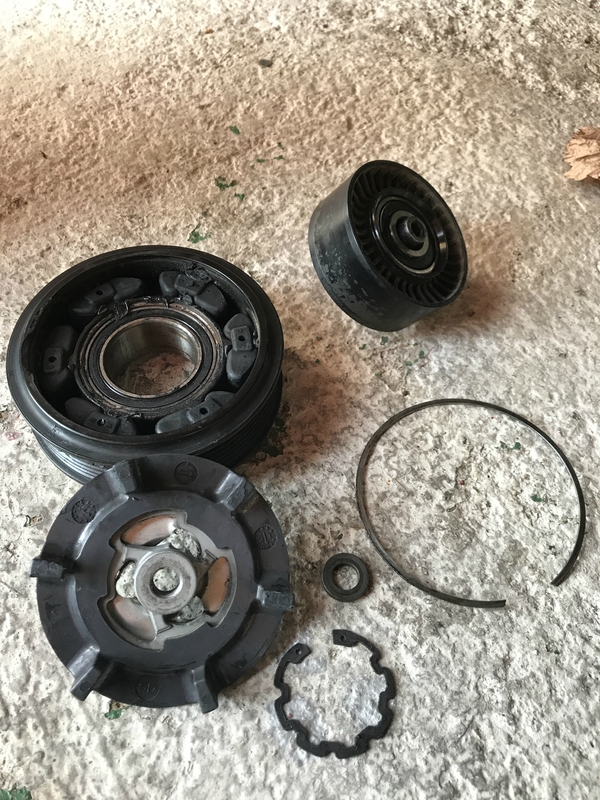

Bon et bien voilà... compresseur demonté et HS ! :P
Pour resumer, je ne parvenais pas à demonter cette fichue poulie...... Je m'y suis donc mis avec un amis mecano et outillé, qui lui non plus n'y est pas arrivé.
On a sorti la Dremel....et decoupé la poulie. On est parvenu à tout extraire, SAUF, l'embout de la partie mobile vissée sur le filetage de l'axe. Resultat compresseur inutilisable.
Ce dernier avait dejà été 'bidouillé' : A notre grande surprise, à l'ouverture de la poulie, nous avons decouvert non pas des silents blocs en caoutchoucs, mais des bouts de tuyau d'arrosage pliés en 2. Et du coup, le filetage a été encollé au frein filet, ou loctite.... Voilà le fin mot de l'histoire. La connerie d'un bricolo du dimanche qui va finir par me coûter cher !!! :P

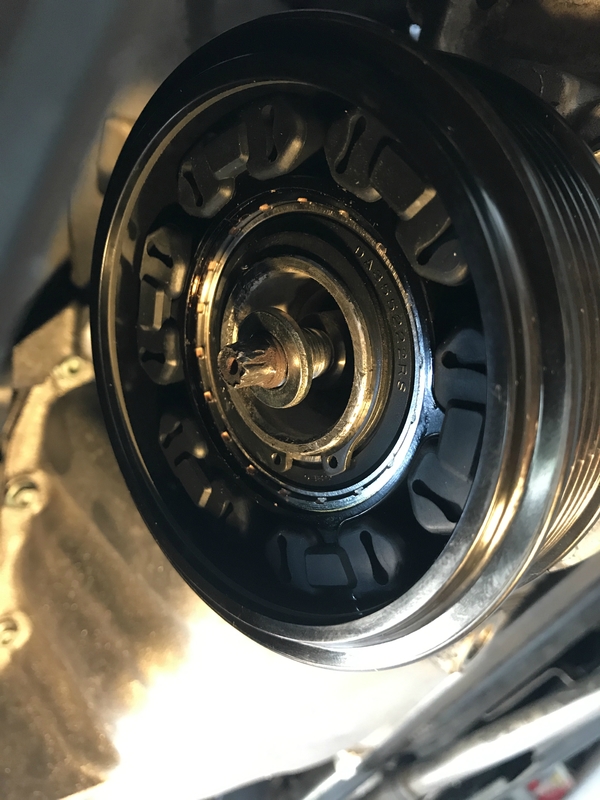

Je viens d'y jeter un oeil (enfin plutôt un doigt, vu où c'est placé) et j'ai touché une sorte de couronne de tôle, qui se plie sous mes doigts ! Je pense que ça doit être la rondelle en "corolle" ... Inquiétant !
Avant de chercher une fosse (ça va pas être simple), je voulais savoir si ce symptome vous inspire le même problême de poulie.
Mon A4 1.9 TDI 130 date de fin 2003 et 177 700 Km.
J'ai changé la poulie de l'alterno l'an dernier et depuis tout allait bien (à part le verrouillage centralisé qui gadouille :think: :think: :think: ).
Ca vous inspire quoi ???

Il faudrait que j'arrive à voir sa face avant avec un petit mirroir pour me faire une idée ...
Je vais essayer de faire une photo ce WE. Cette chose "molle" que j'ai touché ne m'inspire rien de bon.

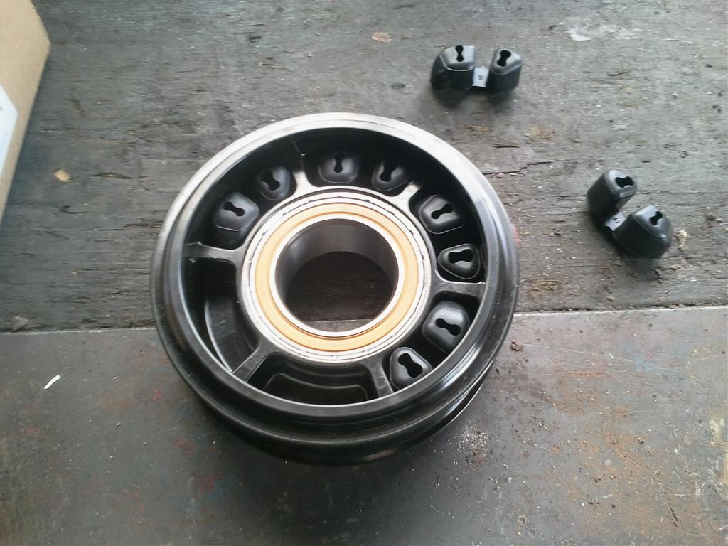

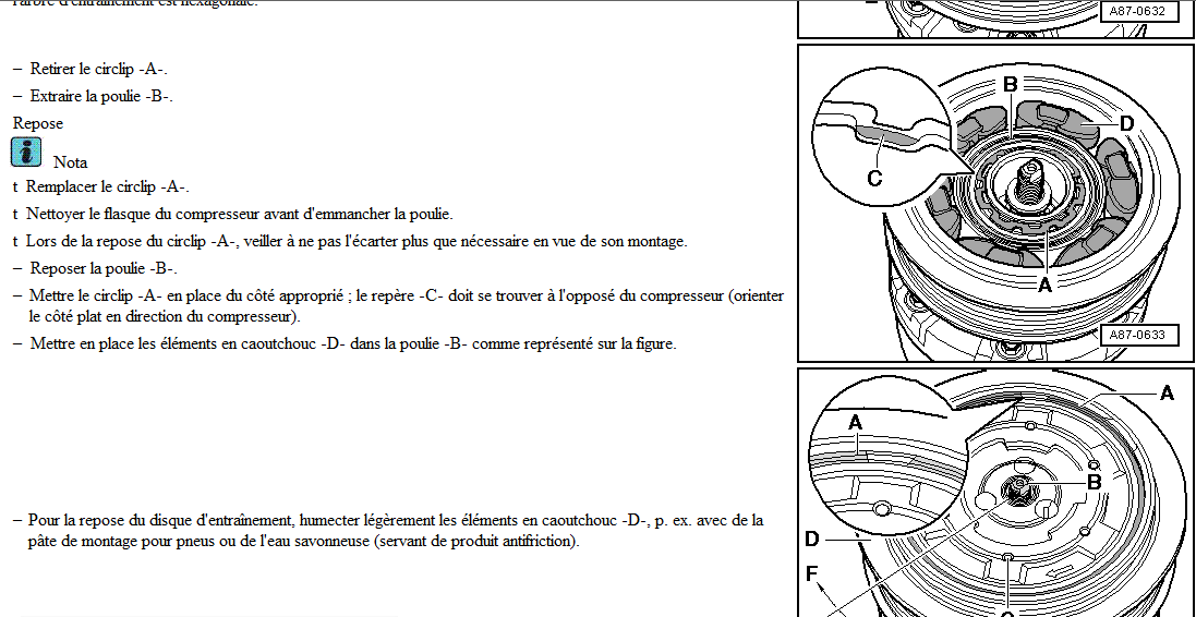

n°= 2 j'ai remonté les petits silents blocs comme sur le shéma de nicolas !
mais sur un site ?? je vois une autre façon de les monter ...... du coup je doute !
c'est les petit trous dans les silents blocs que j'ai rempli
mais je l'ai remonté comme nicolas et pas comme sur cette photo !!
EST CE IMPORTANT ???
jean-jacques merci
bonjour
si ça peut servir = ( JE ME REPONDS A MOI MEME )
LE BON MONTAGE est celui du shéma sur la revue et pas celui de la photo

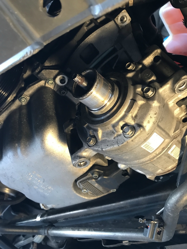

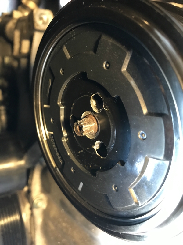

DEMONTAGE POULIE DE COMPRESSEUR DE CLIMATISATION
en 1 = défaire les 3 vis de 13 qui tiennent le compresseur ( & la courroie acc )
2 = enlever le grand circlips ( petit tournevis )
3= il faut ensuite tenir le bout du pas de vis ( arbre de compresseur ) ET C'EST LA FLASQUE DE LA POULIE QUI SE DEVISSE ( sens anti horaire donc )
4= il faut ensuite ôter le clips qui maintient le roulement et la poulie et tout vient !

NB = ne pas oublier la rondelle sur l'axe /( pour desserrer la flasque .....= on peut y visser des petits boulons de 8 et mettre un tournevis entre ) IL FAUT BIEN SUR OTER LE GRAND CLIPS
celà se fait bien sur la voiture sans défaire la tuyauterie de gaz !
116712610.jpgpour ma part ; le bruit au ralentie , ( sans la clim) était pas du au silents blocs que j'avais renforcé) mais du roulement qui faisait une résonnance et amplificateur dans la cloche de la poulie
là tout và bien ! si ça peut aider
