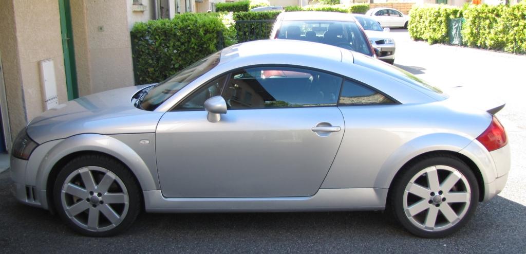

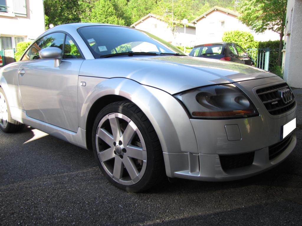

Je suis donc l'heureux possesseur d'une TT mk1 V6 DSG grise de 2003 avec seulement 65000km.
et maintenant, place aux photos:
Je tiens à préciser que les rayures sur la calandre datent encore de l'ancien proprio. J'ai pas encore eu le temps de passer chez un carrossier pour voir combien il allait m'extorquer...

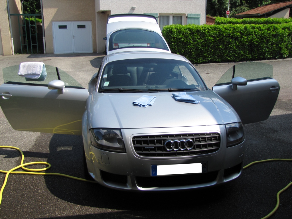

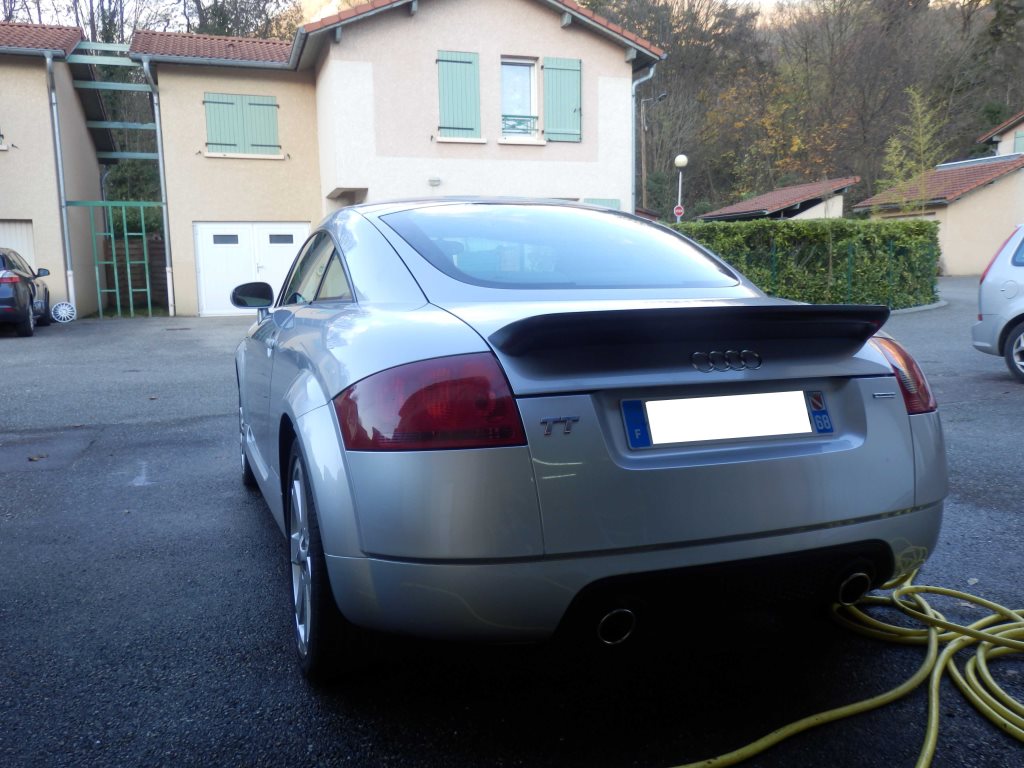

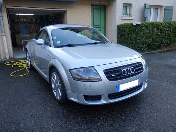

Ca y est, j'ai enfin pu passer un weekend en tête à tête avec ma belle (... enfin celle à 4 roues). J'ai donc essayé de lui prodiguer quelques soins.
Après avoir parcouru la section entretien du forum et commandé les produits adéquats chez DDO, me voila donc armé de mes 2 seaux et d'un gant en poils de chèvre de patagonie. Un petit shampooing aux oeufs, et au moment d'attaquer le polish ... le drame : des gouttes de pluie :mur: :pleure2:
Bon on remballe tout et on attendra finalement le lendemain.

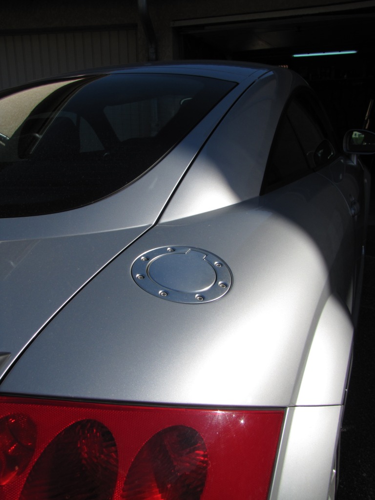

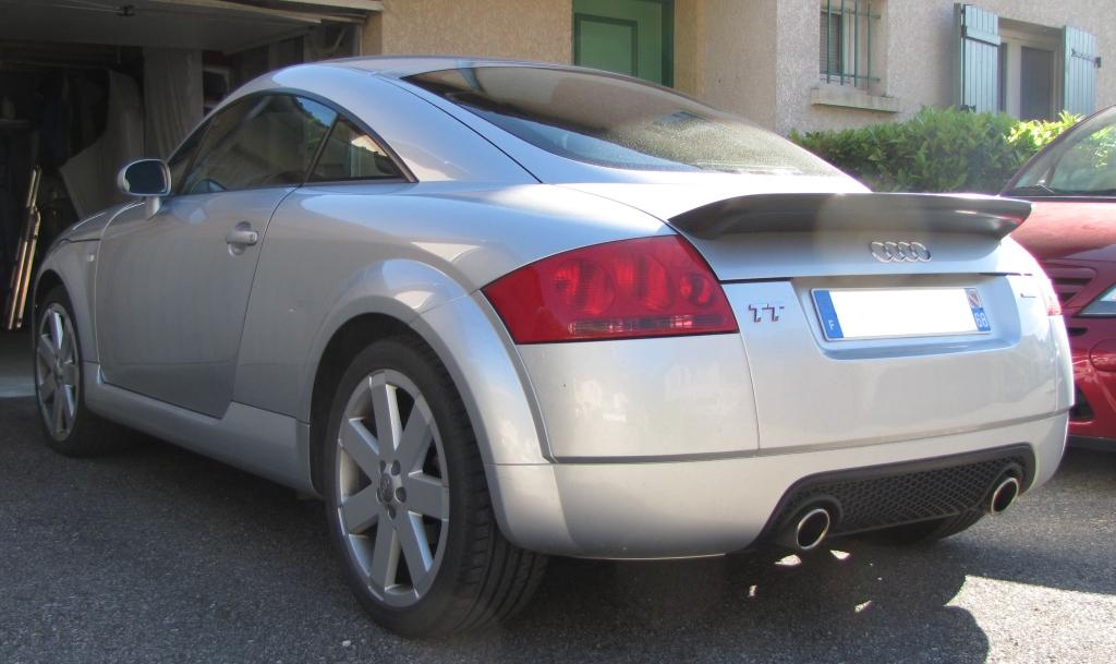

Et donc aujourd'hui, j'ai enfin réussi à lui faire la totale sans être interrompu. Elle brille maintenant de mille feux. Admirez le résultat:
En plein travail:

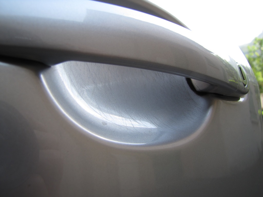

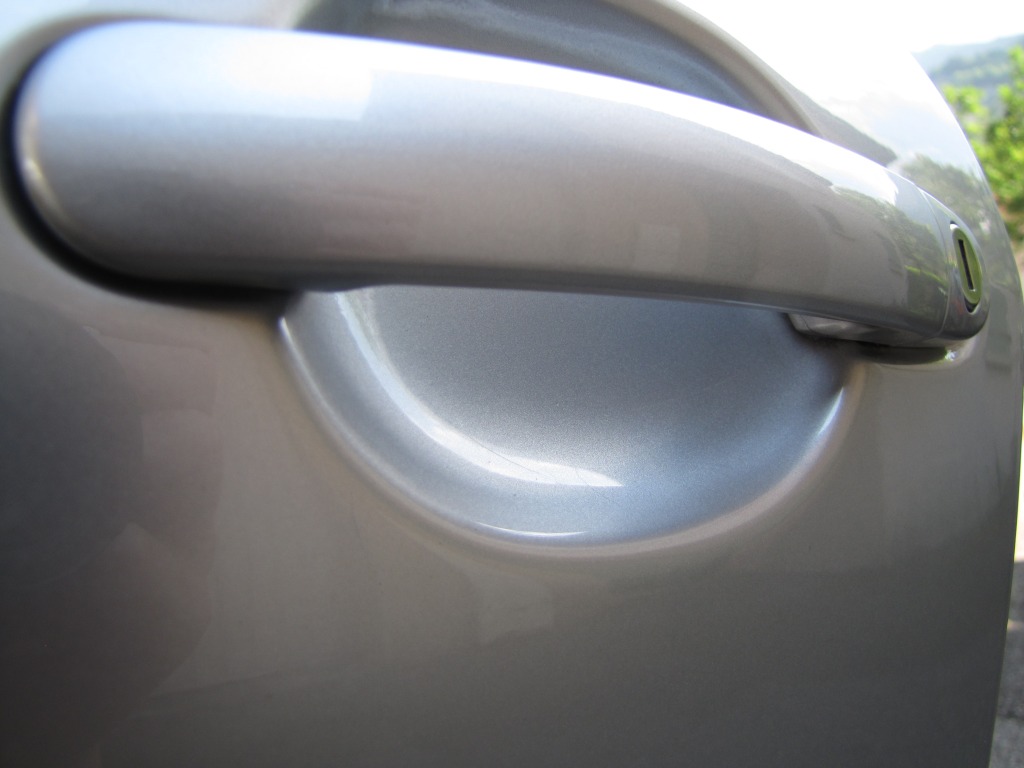

Sur les poignées de porte, j'ai un peu du insister. C'est croire que l'ancien proprio ouvrait les portes avec un bout de bois. voici un avant/après:

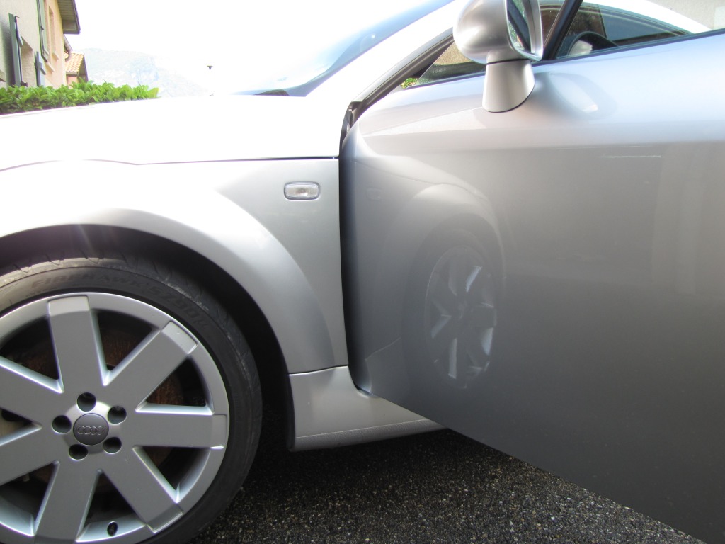

et une petite photo finale de la jante qui se reflète dans la portière :icon_biggrin:

Beau boulot bien qu'un peu ingrat sur une couleur comme le gris comparé à une couleur foncé ;)
Merci!
Avant j'avais une voiture noire, c'est bien ingrat aussi comme couleur. la moindre trace, tu la vois direct.
Mais c'est vrai que le gris, t'as l'impression d'avoir moins de reflets.

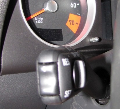

Après avoir installé le régulateur en aout, je l'ai seulement activé ce weekend (j'étais en ouacances :icon_biggrin: ). Merci à Xavraim pour Vagcom !
J'ai pas du être trop manchot dans le montage puisque ça marche au poil.
On en a aussi profité pour activer le verrouillage auto des portes. C'est sympa aussi et petit plus: elles se déverrouillent toutes seules lorsqu'on retire la clé du contact.
Y'a juste le petit coup de klaxon au verrouillage qui n'a pas marché. Mais d'après Xavraim, c'est normal si j'ai pas l'alarme sur la voiture. Tant pis, mais c'était pas le plus important.
tu vas dans le menu "verrouillage centralisé", tu notes le code actuel du calculateur (c'est le champ du haut de mémoire), tu ajoutes la valeur de l'option que tu veux activer, et tu utilises le code ainsi obtenu.
  • + 1024 pour un coup de klaxon lors du verrouillage et du déverrouillage de la voiture.
  • + 32 pour verrouiller les portes à partir de 25 km/h. Réouverture quand on retire la clé du contact.
  • + 4 pour n'ouvrir que la porte du conducteur lorsqu'on appuie la première fois sur la télécommande.
Par exemple, moi j'avais 6720 dans le calculateur avant la modif. je voulais activer le verrouillage auto des portes (donc +32). 6720 + 32 = 6752. J'ai remplacé le code 6720 par 6752, appliqué ça dans le calculateur et c'est tout.

Allez, ça fait longtemps que je voulais le faire, voici quelques photos des derniers bricolages effectués sur TiTine
tout d'abord le régulateur. C'est trop bien, je pourrais plus m'en passer:

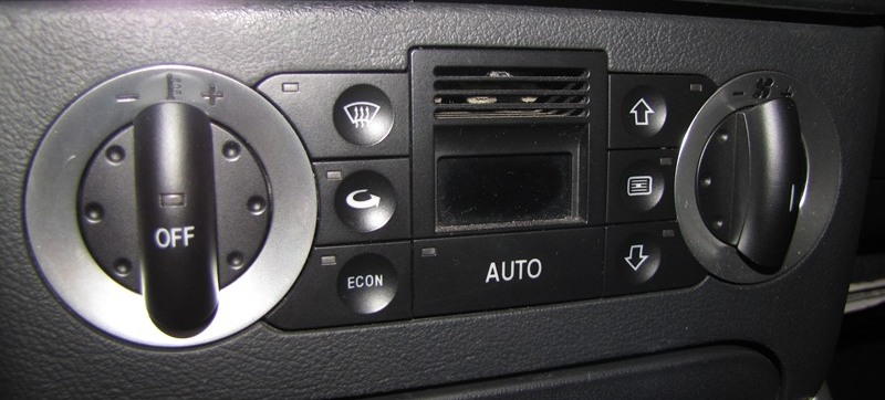

Ensuite j'ai changé les boutons de la clim car ils étaient franchement abimés

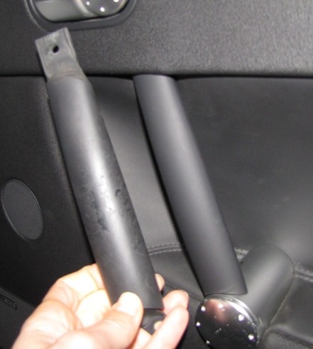

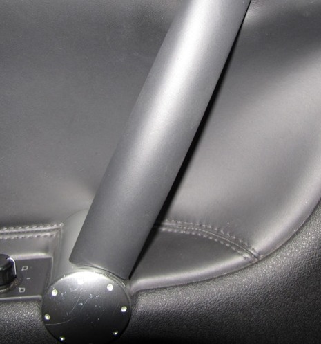

et enfin de nouvelles poignées de porte:

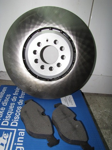

prochains travaux: changement des disques et plaquettes avant:

non sur Mister-auto, beaucoup moins cher.
J'aurais bien aimé prendre des Zimmermann car je ne suis pas hyper satisfait du freinage de la TT, mais pas de budget pour ça pour l'instant.

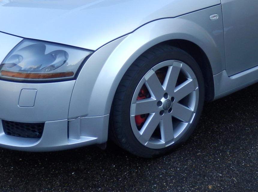

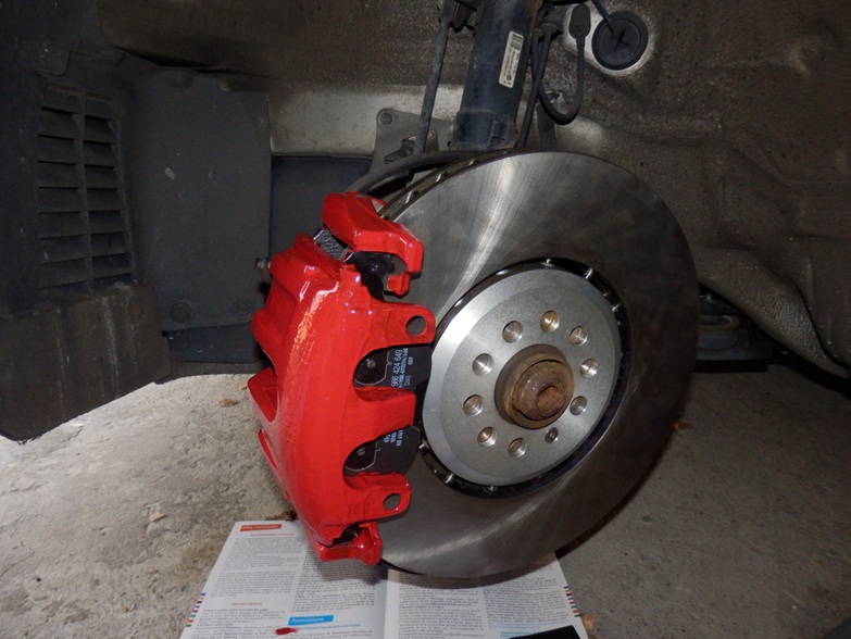

Voilà, après quelques imprévus, j'ai enfin pu changer mes freins. Du coup, j'en ai profité pour peindre les étriers en rouge.
J'ai fait au pinceau, c'est super facile à faire, y'a rien besoin de démonter ou de protéger. Par contre, on accède pas tous les recoins et l'application est pas parfaitement homogène. Mais le rendu est quand même très sympa.
Là c'est en phase de séchage, j'essaierai de faire une photo avec les jantes le weekend prochain.
c'est assez facile de changer les poignées de porte. ca prend une grosse heure par porte en y allant tout doucement et méthodiquement. C'est tout indiqué sur ce tuto.
Pour peindre les étriers, j'ai utilisé un kit spécial peinture freins de chez Foliatec.
