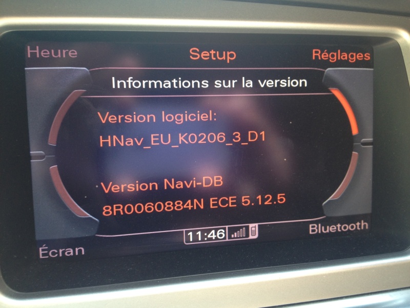

Sur mon Q7 Avus 2011 (Janvier) je n'ai PAS DU TOUT les mêmes infos de versions ?!
J'ai bien un MMI 3G+ avec les cartes sur HDD.
Voici :
Pouvez-vous me confirmer que la mise à jour en 55.70 permet de lire les MP3 sur cd ?
Merci d'avance
oui lecture de mp3 est ok!sur cd-r ou cd-rw, creer avec windows media par contre pas de dvd-r
:pleure2: Le MMI avant 2010 est 1 MMI 2G pas 3G
