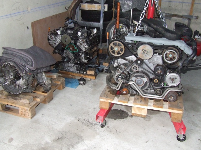

Pour ceux qui essaient de me suivre, oui oui, j'ai plein de chantier en cours, et j'ai commencé à en parler sur mon autre topic concernant ma noiraude, j'ai commencé le démontage de celle-ci et de son moteur pour le greffer sur la grise.
Pour l'instant je suis en train de faire la liste des pièces qu'il faut que j'achète, et la elle vient se compléter avec un VM à changer.
Pour l'instant j'en suis ici:

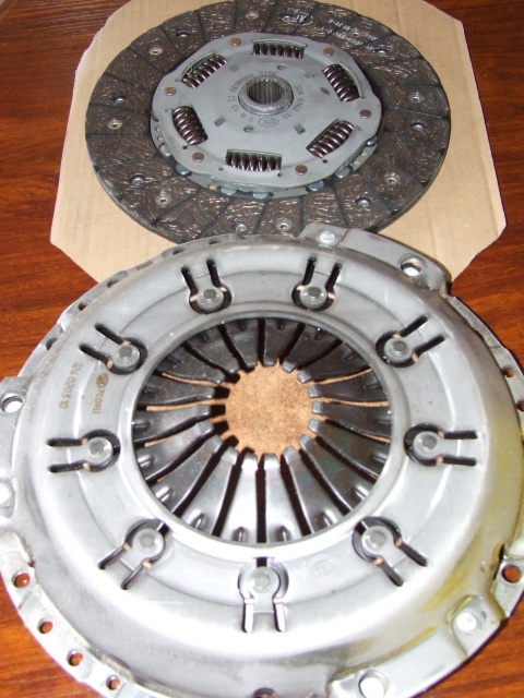

1 kit embrayage :

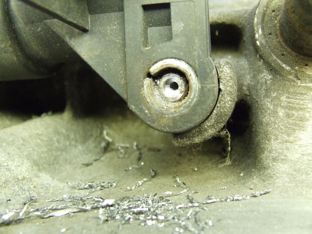

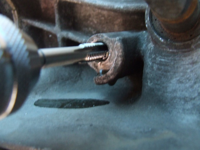

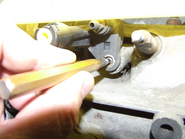

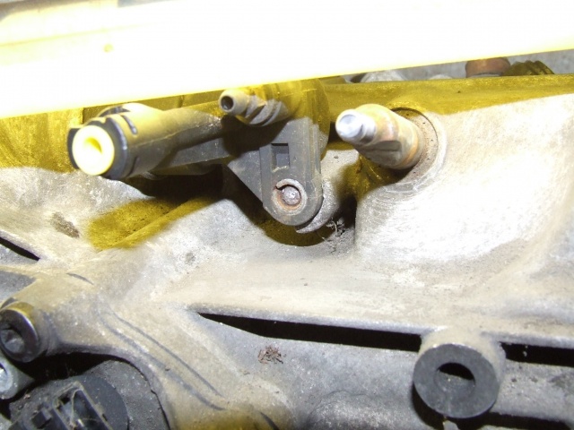

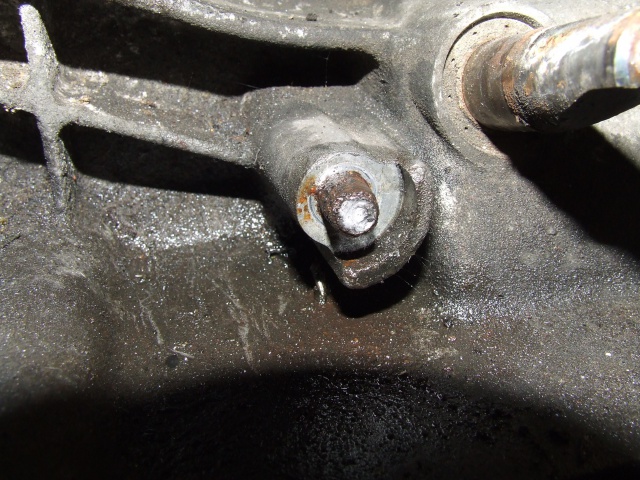

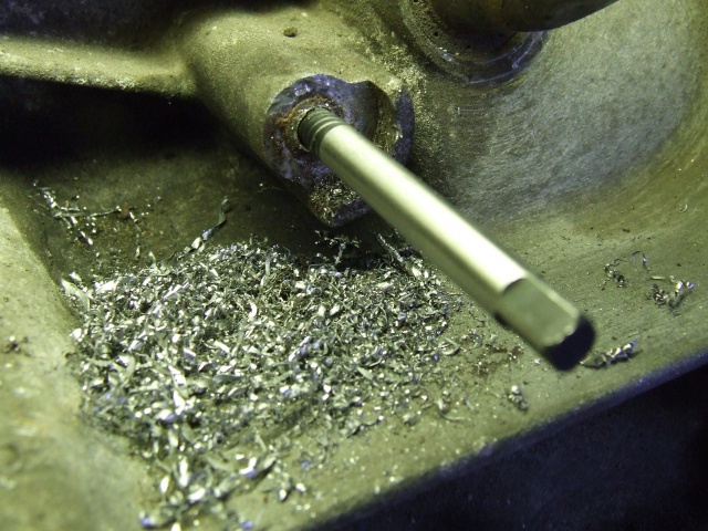

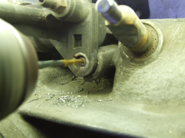

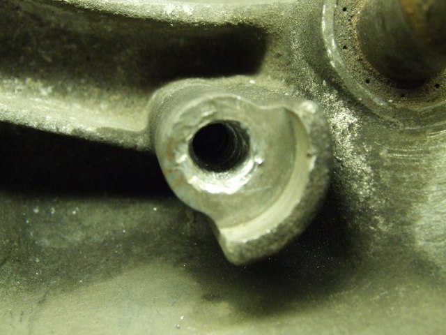

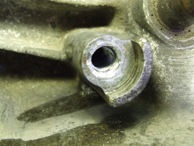

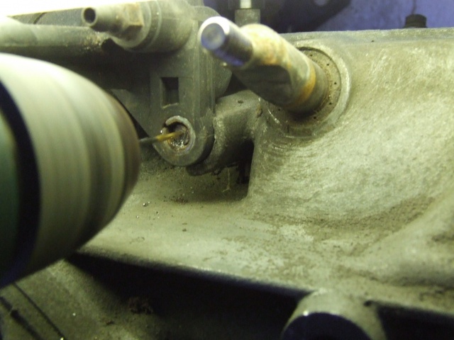

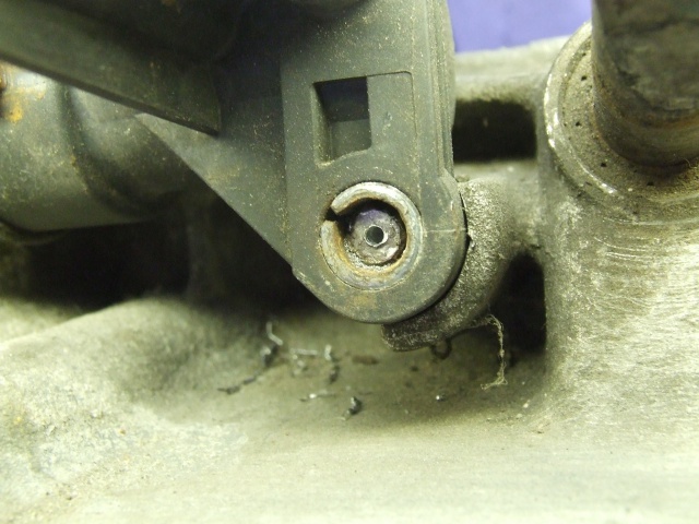

Aujourd'hui, je m'étais fixé comme objectif d'extraire le boulon de fixation de l'émetteur d'embrayage que j'ai cassé au démontage.
Et bien je peux vous dire que ça à été coton à faire. La peur que j'avais c'était de me désaxer en perçant. C'est pour cela que j'y ai été par étape.
Place à quelques photos.
Au démontage.
Ensuite un coup de pointeau pour bien amorcé le perçage. Juste pour info c'est une vis de 30 au diamètre M8.

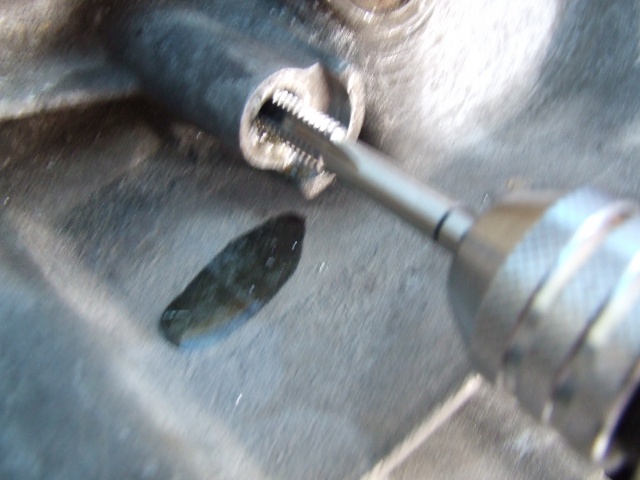

Ensuite j'ai fait un 1er perçage en 2mm, puis 4mm avant d'essayer avec un extracteur, mais plus je tournais vers la gauche plus ça forçait et rien ne bougeait, et je voyais déjà l'extracteur se casser, j'ai donc décidé de l'enlever et de refaire le taraud au bon diamètre.
Donc on perce au diamètre 6.8 et on passe les 3 tarauds M8.

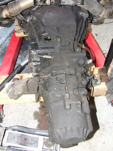

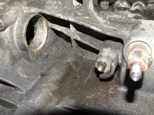

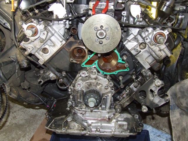

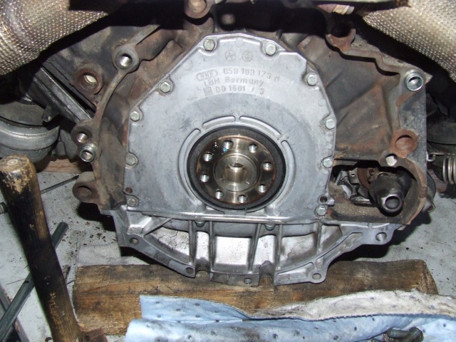

Il y a quelques jours j'ai démonté le volant moteur pour regarder derrière pour savoir si il y avait une fuite d'huile et changer le joint spi de vilebrequin.
Et là je fus surpris qu'il n'y en ait point besoin, car pourtant ces moteurs sont réputés pour être fuyard.
La preuve en image.

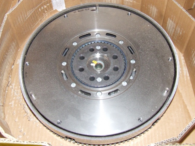

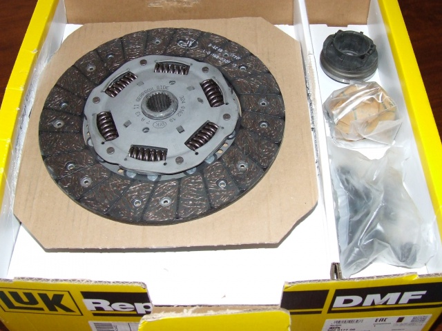

Et voilà le petit colis que j'ai reçu hier.
Plus qu'a remonter tout ça et remettre la boîte. Ensuite je passerai par la case distribution complète de chez complète avec le changement de tout les galets ainsi que du calorstat, et ensuite on démontera l'ensemble moteur/ boîte pour remettre celui-ci à la place.

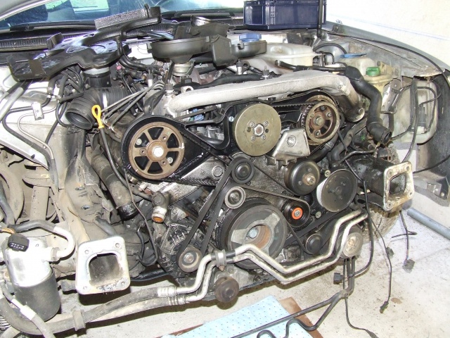

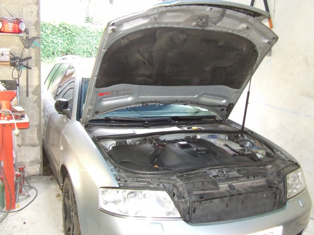

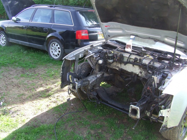

Bonjour à tous,

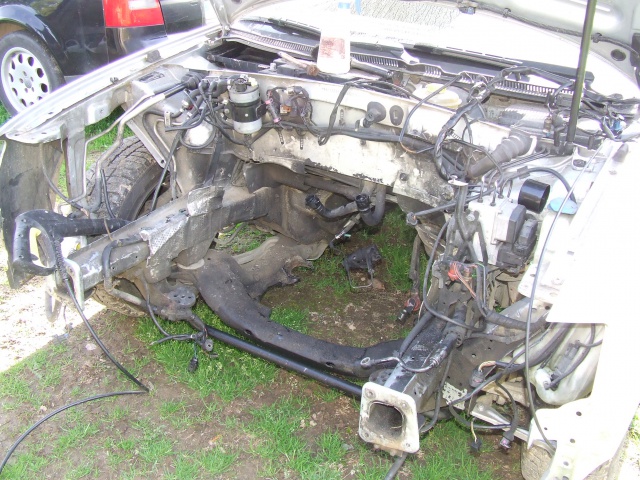

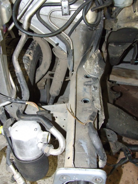

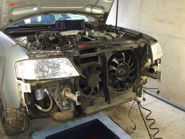

Voilà après un trop long moment et du retard sur mon planning, j'ai enfin rentré au gge ma mémère pour la dépose moteur.
Je suis content que cet instant arrive. Il était temps, et maintenant il n'y a plus qu' à se salir les mains.
Allez au boulot.
Petite mise en bouche en photos :

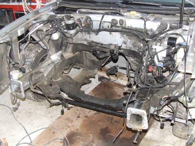

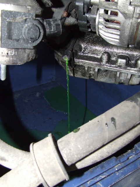

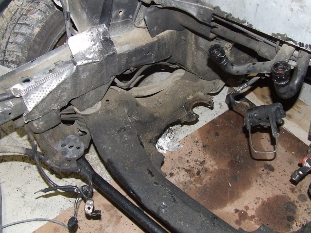

Ce week-end étant occupé par mon travail profane, je ne fais rien sur la voiture, mais j'ai pu avancé un peu dessus Jeudi.
Il me reste encore quelques périphériques à démonter pour ensuite sortir le moulin.

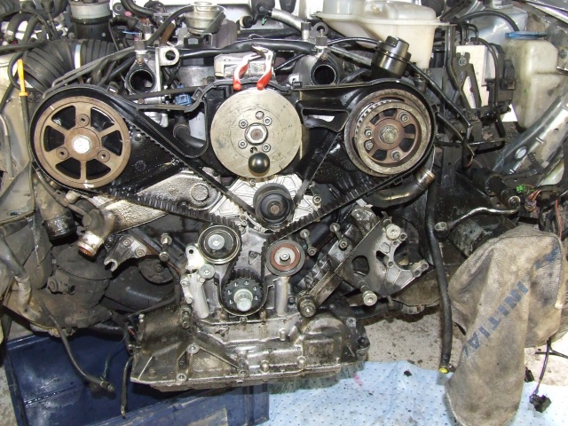

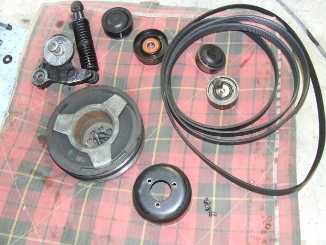

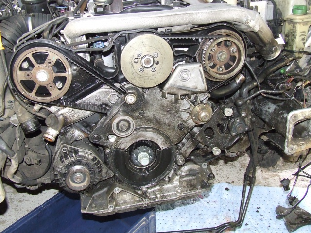

J'ai profité aussi du fait que le moteur soit toujours en place pour démonter tous le galets neufs que j'avais fait poser lors de la réfection moteur. Ils ont à peine 12000kms. Il me reste encore la distri à descendre. Ils seront posé sur le nouveau moteur puisque la distri va être faite.
C'est dingue comment le moteur peut être maculé d'huile à peine 12000kms après sa réfection ce qui laisse à prouver qu'il y a dessus un problème au niveau du vilebrequin et qui pourrait être la cause des claquements de celui-ci. Ce moteur, c'est sûr ne reprendra jamais la route, je vais le démonter intégralement et voir d'où venait ce problème, et en plus ça me servira pour mes connaissances personnelles.

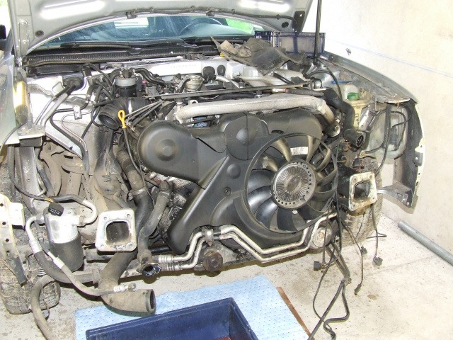

Voici quelques photos :

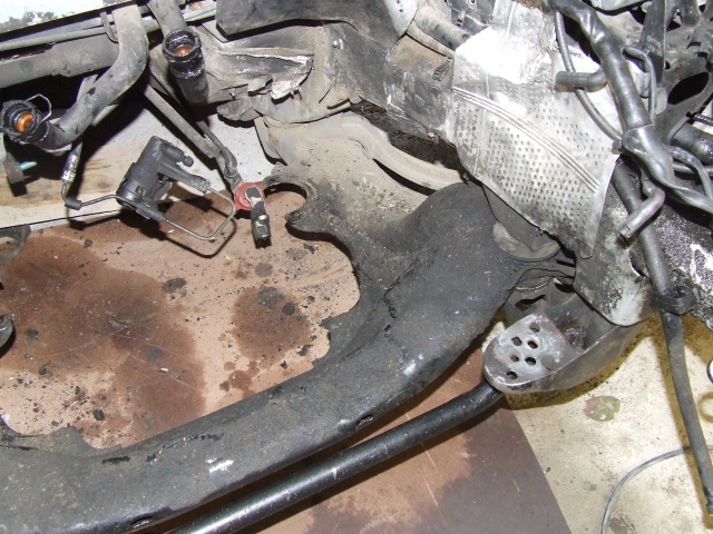

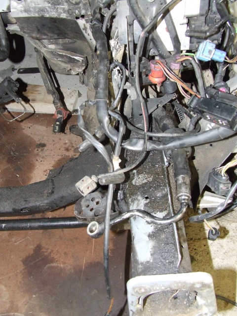

J'ai un peu continué hier soir.
Faut que j'y retourne si je veux que le moteur soit sorti avant la fin de la semaine...
A plus

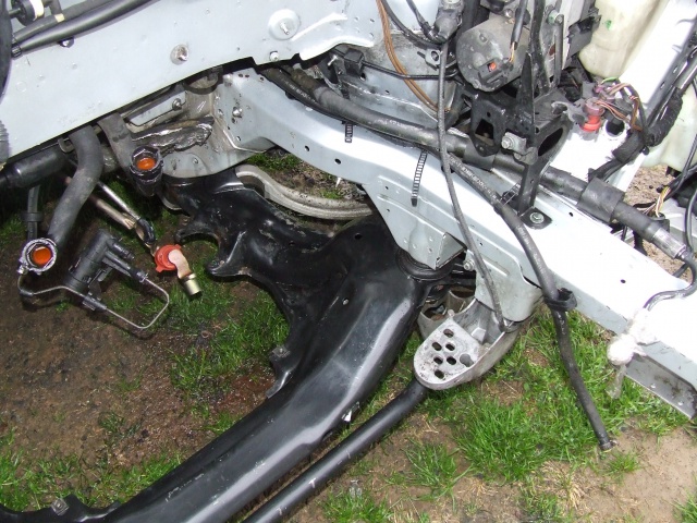

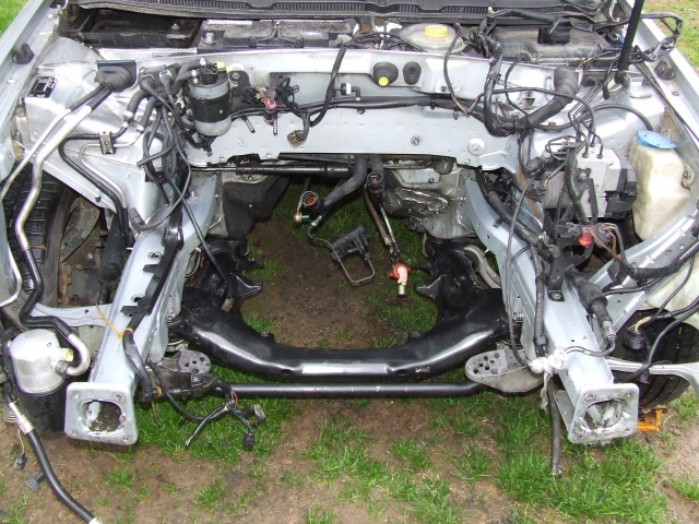

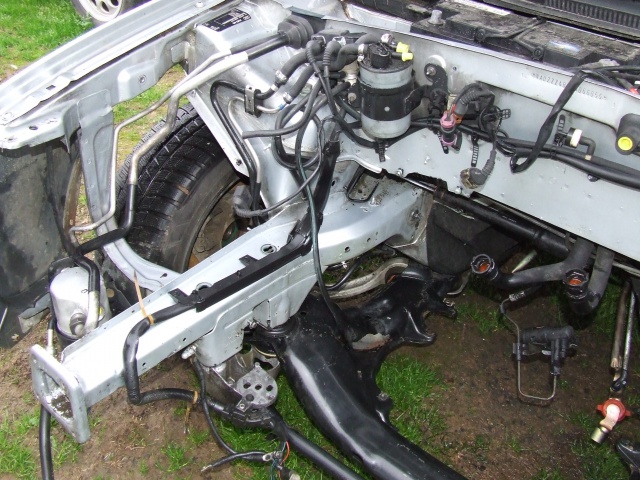

Alors cette aprèm, j'ai mis un bon coup de collier.
Sinon je vais avoir pas mal de nettoyage à faire pour que le compartiment moteur soit propre.
:icon_eek: :icon_eek: :icon_eek:

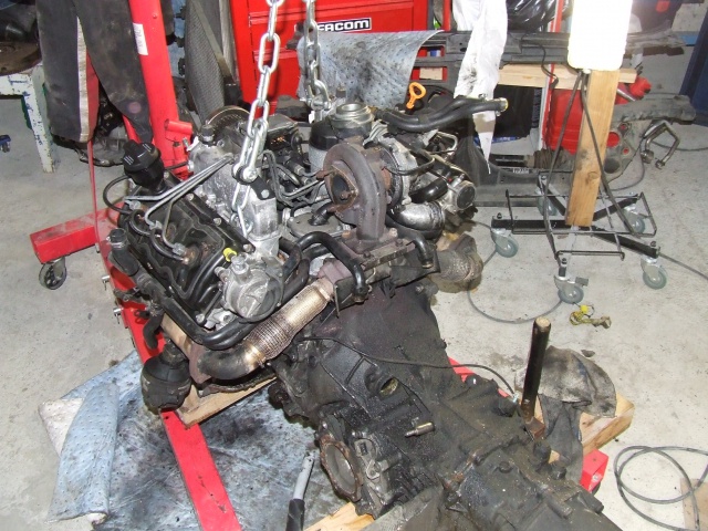

Sinon si vous avez jamais vu un moteur huileux.

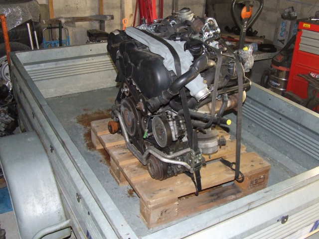

Le nouveau moteur est chargé pour l'amener chez VAG pour me faire la distribution et me poser le volant moteur et l'embrayage.

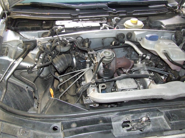

Avant :
Après :
C'est quand même mieux quand c'est propre.

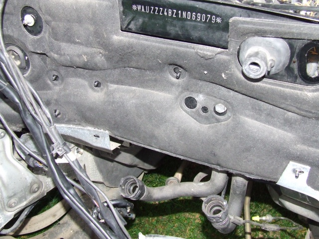

J'ai aussi démonté tout le capitonnage de la noire que je vais mettre sur la grise.
