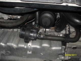

Pareil pour la pompe a eau secondaire, d'ailleur elle est en photo sur mon poste : vidange s3...
Tu peus me passer le liens stp je ne le trouve pas dans la rubrique bricoler son s3 .
Ouai il n'a pas ete epingler...
Voila le lien
http://forums.audipassion.com/topic/123953-vidange-audi-s3-8p-2008/page__view__findpost__p__2092183__fromsearch__1
je te mets aussi la photo en question
Modifié par fabien s3 8p sportback
