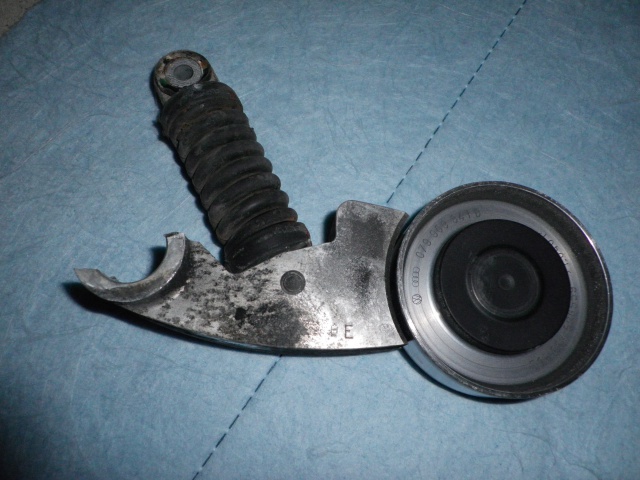

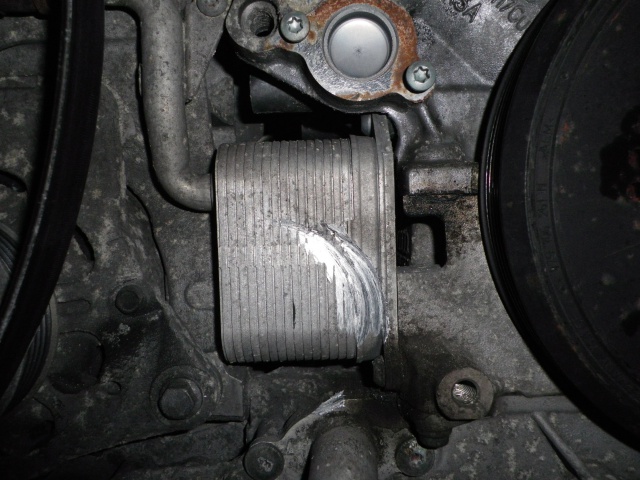

Je prends la caisse lundi matin (semaine dernière) et j'ai un sale bruit de ferraille à l'avant de l'auto en cherchant un peu je situe le bruit au niveau de la courroie accessoire.
Comme je partais pour une semaine vacance à Londres, je n'ai rien touché.
Démontage aujourd'hui et bilan; casse du tendeur

j'en ai profité pour démonter la poulie pour lui faire une cure d'amaigrissement c'est que ça a son poids dit...
j'ai également viré le radiateur pour faire la BAA, radiateur qui au passage...fuit; ça ne s’arrête plus
Réf. du tendeur OEM 079903133 AK (trouvé sur le cite JHM, à vérifier...)
