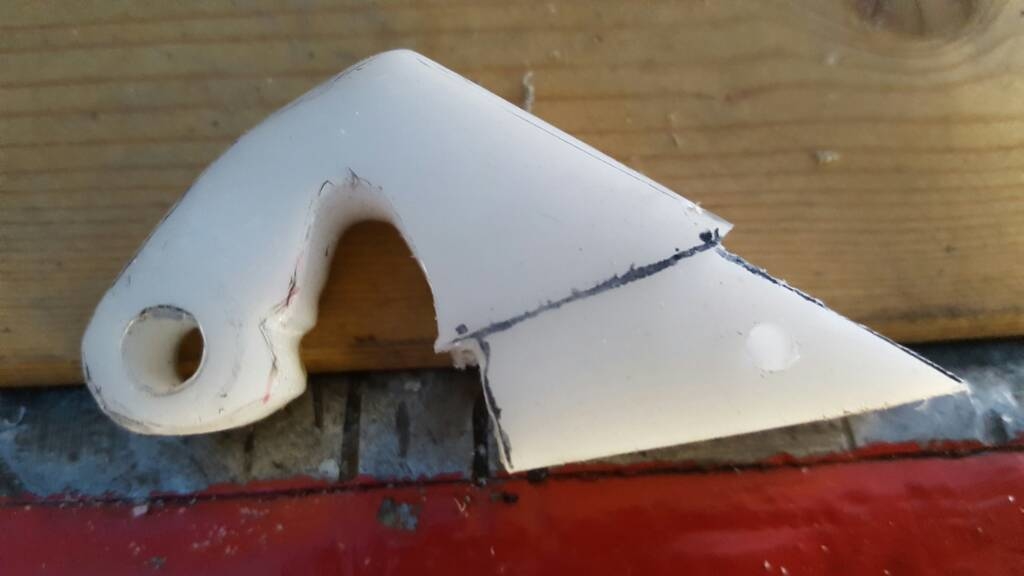

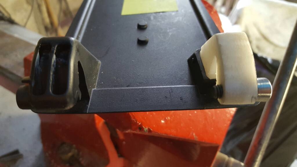

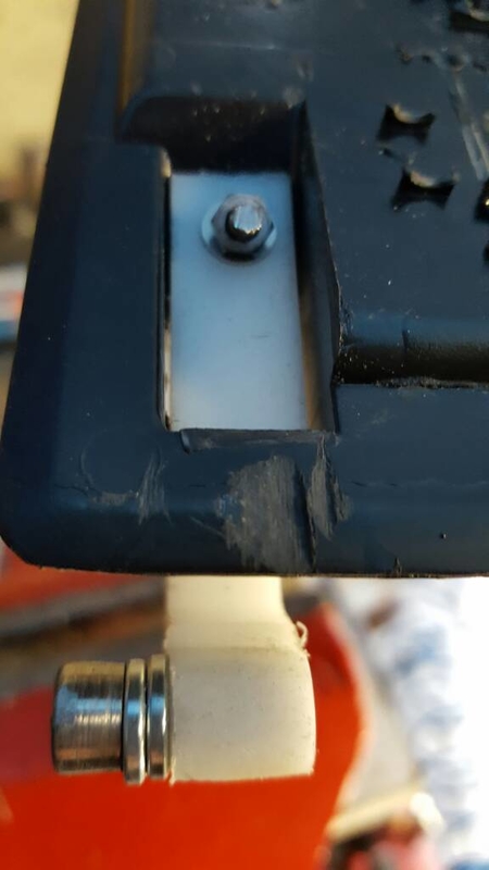

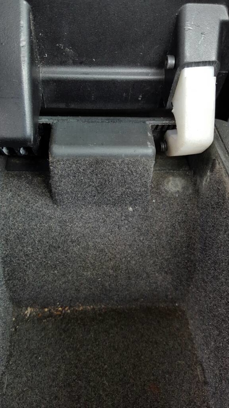

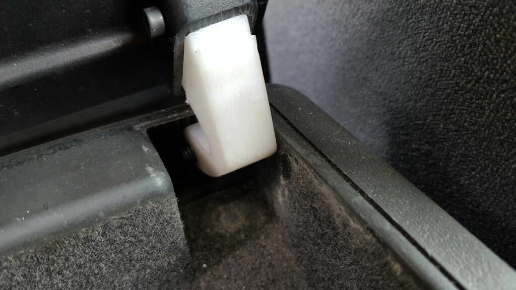

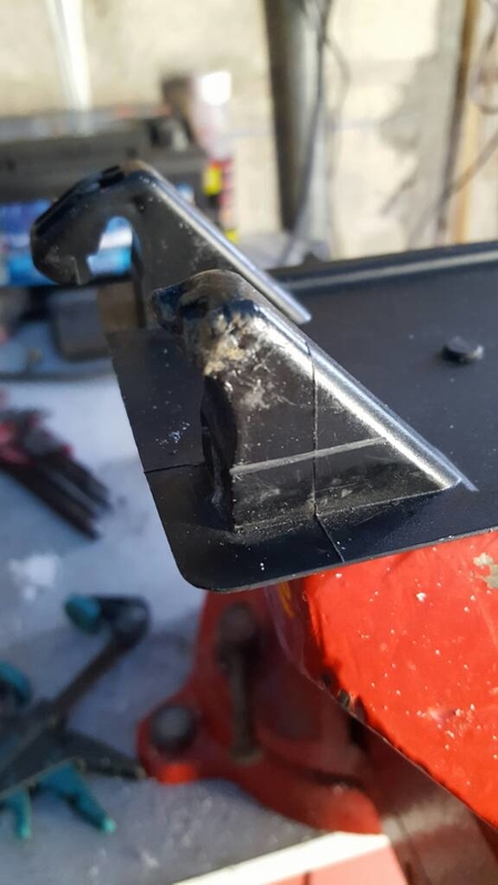

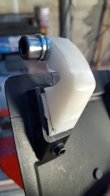

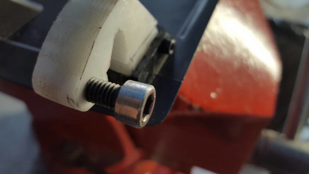

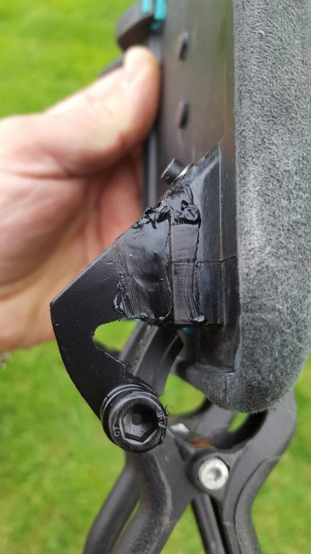

Sur ma dernière acquisition l'A3 90cv, l'accoudoir était cassé au niveau d'un pivot du couvercle et vu le prix exorbitant de celui-ci je me suis mis en tête de trouver une solution pour le réparer.
J'ai donc récupérer un morceau de Téflon et pris en modèle le pivot restant pour en refaire un et le poser en lieu et place.
Place aux photos.
22a0b9cafc2d110e3b2c87827be302b2.jpg9ada4b549ea1b0c030a6cf9e8f17920f.jpgf7857df86e5b3a4d5cd71809eca1cbb2.jpg6ca06041de144635aa6611c8865740fe.jpg2e0d6b8e4891df2b0662c80b513ac889.jpg18c637a604ce968694f8f69011f4cf80.jpg0bc5b6f8ceac5ded9989333f64561c6d.jpg4a701f0a345e5774a124bc6adb204e3a.jpg27830f52346fdc734531deb1e05ad31e.jpg71cec240b18c94ffade94c85da45a1a7.jpg99df1cafcd7daefab1c8f06c265661b4.jpg6536b5b19b810d20b06cd26a803385a2.jpgafd24471e066612c85853ddeca64fde9.jpg09ffc857c1e9a58ccdb8c28dad2720c0.jpg638dbb5824493535c2944078fa618136.jpg590423ea4198164518d6ee99f96c0c2d.jpg
Envoyé de mon SM-G925F en utilisant Tapatalk
Merci beaucoup.
Je n'avais rien à perdre, alors j'ai essayé et je suis satisfait du résultat et surtout que ça m'a coûté juste un peu de temps et d'huile de coude.
En même temps je n'avais pas envie de mettre plus de 90 balles dans un couvercle.
J'ai également une autre réparation à faire sur le système de fermeture des 2 trappes AR qui sont de part et d'autre du coffre. Pareil, il me manque des pièces, alors je vais les reproduire avec du téflon. Lorsque ça sera fait je mettrai des photos ici.
