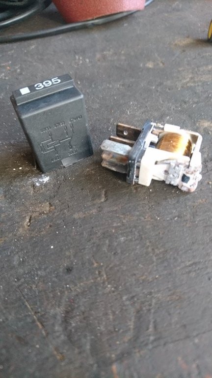

J'ai été voir une A4 Avant B6 de 2002 avec le 2.5 TDi 180 ch Quattro qui ne démarre plus, enfin pour tout vous dire qui s'est éteinte toute seule. J'ai fait un diag et voilà les défauts qui ressortent au niveau calculateur moteur :
Adresse 01: Moteur        Labels: FRM\8E0-907-401.lbl
   No. pièce: 8E0 907 401 D
   Pièce:  2.5L V6 TDI G000SG  0009
   Codage: 02015
   No. Atelier: WSC 63351
   VCID: 26430071C29F7E2ECE5-4A9C
   Sous-système 1 - No. pièce: 00006059
   Pièce: 130 106JC150_1.V79994922381
   00006059 130 106JC150_1.V79994922381
3 Codes défaut trouvés:
00542 - Transmetteur de levée du pointeau (G80)
            30-00 - Rupture/court-circuit au pôle +
01442 - Ratés dus à un manque de carburant
            35-00 -  -
01441 - Transmetteur de manque de carburant (G210)
            27-00 - Signal implausible
Tests passés: N/D
A ce que j'ai cru comprendre, il n'y aurait plus assez de carburant dans le réservoir malgré que la jauge n'indique pas que c'est vide et qu'il n'y a pas de message pour dire de faire le plein et en regardant sous le capot, il y a une grosse bulle d'air dans la seule durite translucide du circuit d'alimentation de gasoil, j'allais oublier de préciser que le voyant de préchauffage clignote (normal vu que ça ne démarre pas) et je n'entends pas la pompe dans le réservoir, est-ce qu'elle est désactivée si plus de gasoil dans le réservoir ?
Je vais me procurer les schémas pour contrôler tout ça et je reviendrais vers vous pour vous tenir au courant.
Je viens de m'apercevoir que je ne suis pas dans la bonne section, c'est en faisant une recherche que je suis tombé sur ce sujet là, désolé pour l'erreur.
Cordialement, Jeanbapt.
Modifié par CC21002
Ce souci de pompe de transfert et de capteur de manque de carburant G210 a déjà été traité en profondeur dans ce sujet :
Problème résolu, ce n'était qu'un relais d'oxydé sous le calculateur moteur.
Une petite photo du fautif.
Envoyé de mon F5121 en utilisant Tapatalk
Salut CC21002,
Merci pour ton retour d'expérience imagé : il a une sale tronche ce relais effectivement.
Mais de rien, c'est tout à fait normal et si tu voyais la tête des 2 autres gros relais qui sont juste à côté, ce n'est pas mieux, on voit bien que ça a pris l'eau.
Jeanbapt.
