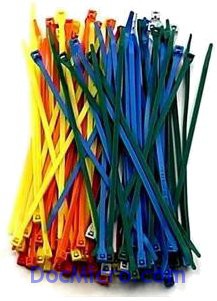

Ce que tu peux déjà faire, c'est nettoyer les contacts du côté du débit-mètre,
et aussi du côté de la prise, pour se faire, j'utilise des serre-fils
http://www.docmicro.com/images/piecesV2/Tuning_SerreFilsColor.jpg
Tu mets du produits de contact qui dégraisse et laisse un protection,
tu peux déjà utiliser du WD40, mais ce n'est pas le plus efficace, car trop huileux,
tu en gicle dans la prise et tu enfiles un serre-fil dans la cosse en faisant du va et vient,
On serait étonné comme ça peut fonctionner ! :bigthumbup:
