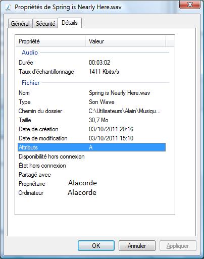

Ce sont donc des fichiers issus de CD enregistrés sur le DD par extraction directe via Windows Media. Extension Wav et copiés directement via mon fichier Musique. Ci-dessous les caractéristiques :
