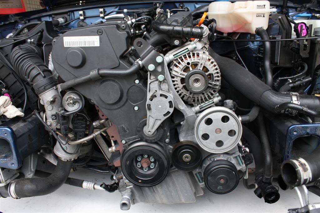

Je te fais une photo. Oui sinon, je l'ai changé moi-même, c'est l'affaire de 10 minutes et quatre vis ;)
Edit: voici les photos:
1. Soulever le cache moteur
2. Le clapet entouré en jaune/vert
Modifié par Benoit-
