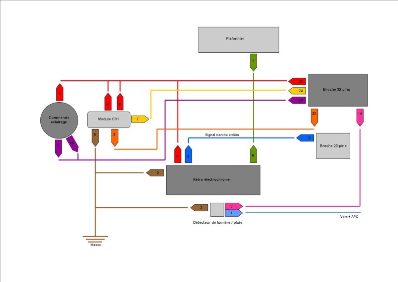

Bon alors après vérification de mon câblage ca ne marche toujours pas:
Sinon j'ai vérifié tout le câblage voilà les différences:
D'origine
Plin 32 du connecteur de réseau de bord vers pin 3 du connecteur de phare principal mais pas vers le module CL/home si je met ce fil provenant de la pin 32 vers la pin 3 du CL je n'ai plus de stop AR
Pin 4 du CL/home vers la pin 17 du connecteur de phare principal
Pin 3 connecteur CL/home origine bleu/rouge
Si je câble comme dans le plan j'ai toujours le même défaut

Bon petit retour mon installation fonctionne depuis l'intervention de Macgran
il y avait une inversion de 2 fils sur le cablage du capteur de pluie acheté sur ebay
Depuis tout fonctionne correctement

Alors 1ère conclusion je déconseille fortement l'utilisation d'un capteur type 8T. Apparemment chez certain ça marche, chez moi avec un calculateur N impossible. Apparemment les capteurs 8T sont pour B8. Je conseille donc de prendre un 4E.
Du coup tout est fonctionnel désormais ou presque.
Pour ceux qui comme moi n'ont d'origine ni le CH/LH, ni le DRL, ni le réglage en hauteur des phares voici la référence du connecteur qui va derrière le module : 8L 971 883.
Par ailleurs j'ai modifié le schéma du câblage. Il n'y a aucun intérêt à repiquer l'alim du rétro sur le pin 1 du comodo de phares. Je l'ai simplement branché sur le + APC. Ça permet comme d'origine d'avoir le rétro qui s'eteind directement quand on coupe le contact. Sinon comme décris ici le rétro reste allumé 10 min car l'alim du comodo est temporisé.
Il me reste un problème. Le DRL ne fonctionne pas.
