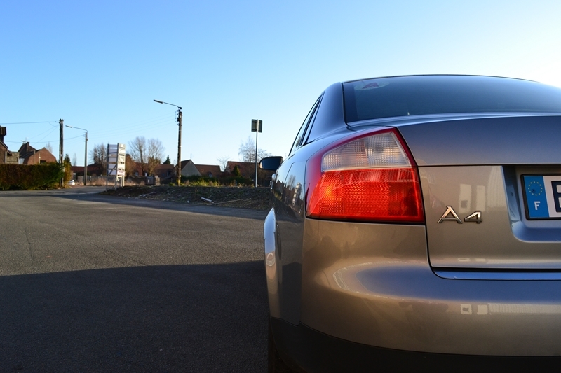

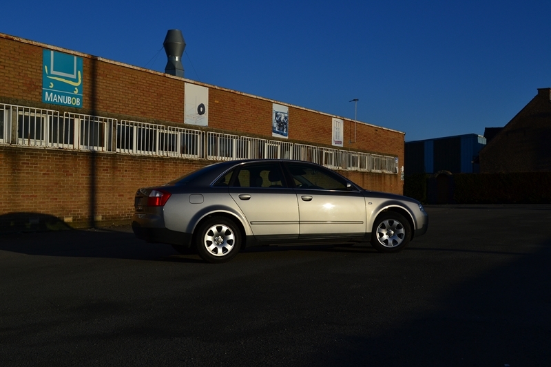

apres un petit moment sans etre venus voici un petit shoot.... :bigsmile:
