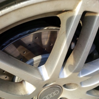

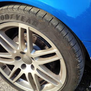

Salut, :coucou: perso je trouver la caisse trop lourde pour les freins d'origine et surtout très peut endurant.
Alors j'ai mis 4 durites avia, changer les disques avant par des percés de chez zimmerman et comme sa me choquer d avoir des lisses à l'arrière j'ai prit des 300 par 20 doubles ventilés percés avec des chapes et étrier de s4.
Et la sa plus rien a voir !
AVANT
ARRIÈRE
Bon en fait j ai inversé les photos... :reflexion:
