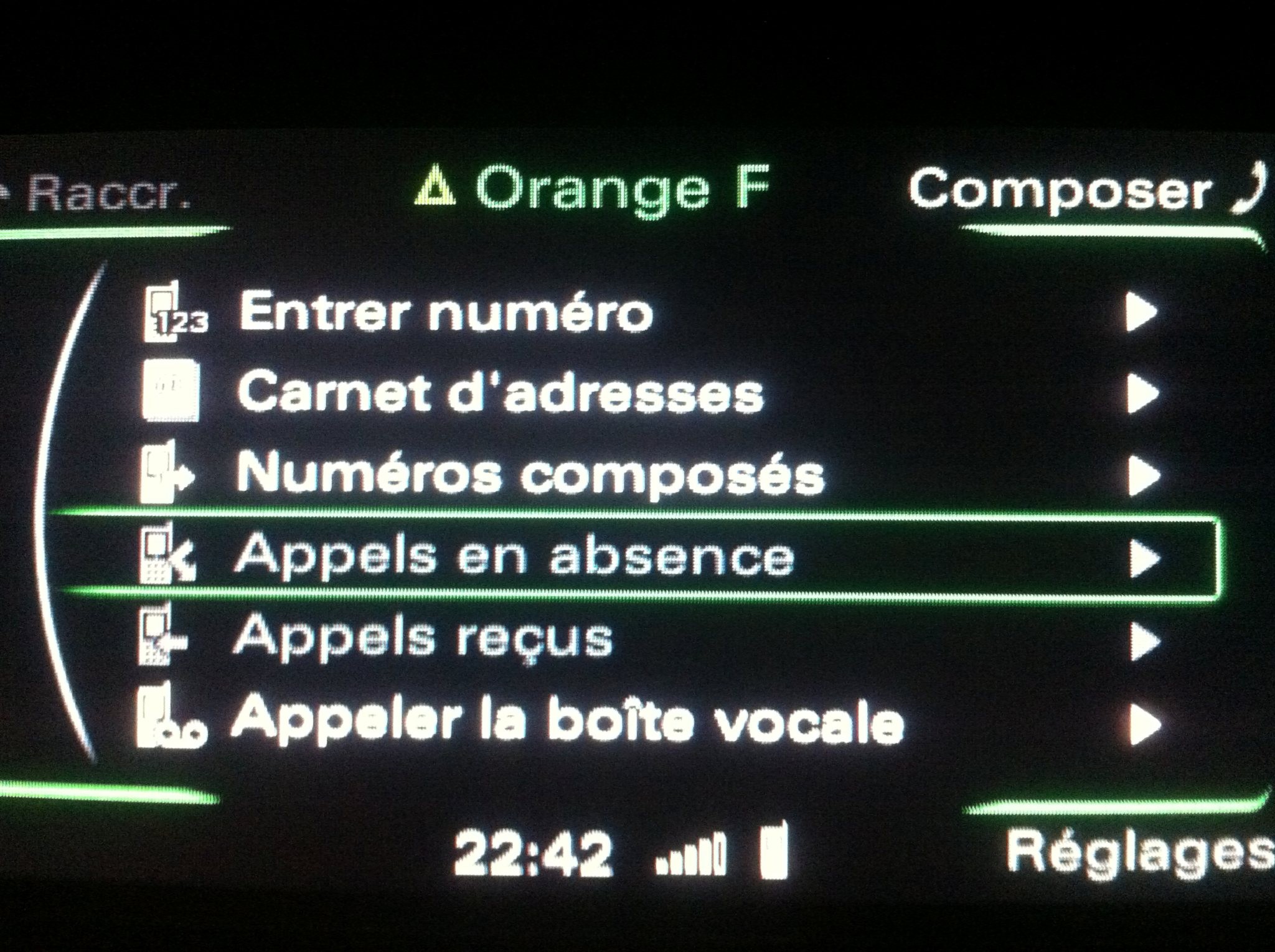

J'ai remarquer que j'ai un triangle qui est apparu à coter de l'opérateur dans le MMI? Vous l'avez aussi? Ou c'est juste moi qui ni avait pas fait attention
Ça me parle mais faut que je vérifie....
J ai regardé et je n ai rien vu de cela.
Pourtant me semblait....
As-tu trouvé une explication?
Oui j'ai trouvé l'autre jour, un peu par hasard.
Pour le triangle, le voila en image:
IMG_0019.JPG?psid=1
Ce triangle signale en fait que le réseau utilisé par le téléphone n'est pas celui de l'opérateur, donc soit si on est en zone blanche un relais commun à tout les opérateurs, ou si l'on est à l'étranger le réseau d'un opérateur partenaire.
Voila pour la signification de ce triangle.
