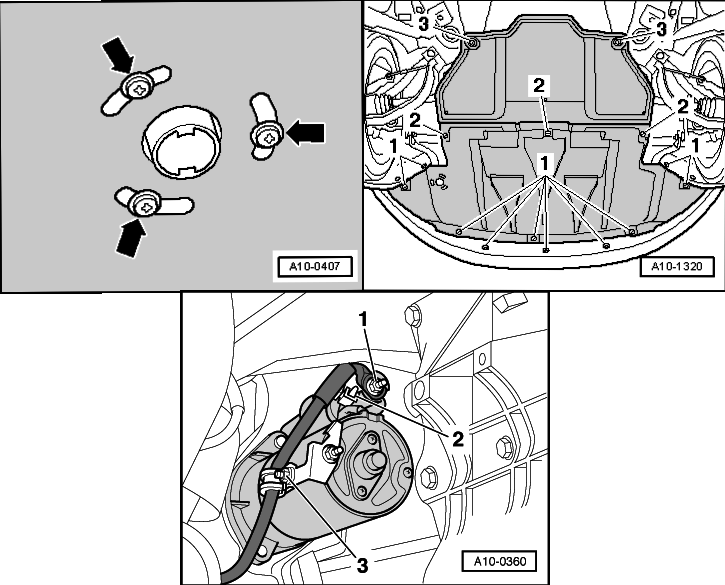

bonjour a tous je voudrait savoir si une personne a un tuto pour changer mon demareur de mon audi a4 tdi 130 de 2004 merci d avance

Voici ta réponse :
Véhicules à moteur TDI 1,9l
Dépose
– Le contact d'allumage étant coupé, débrancher le câble de masse de la batterie → chap..
– Sur les véhicules équipés d'un chauffage stationnaire, dévisser les vis -flèches- du tuyau d'échappement pour chauffage stationnaire/chauffage d'appoint au niveau de l'insonorisant.
– Desserrer les vis ou les raccords rapides -1 … 3- et retirer l'insonorisant à l'avant et à l'arrière.
– Débrancher les câbles électriques -1- et -2- du démarreur. Déposer l'isolateur au raccord positif du démarreur.
– Dévisser le collier de câble-3-.
– Desserrer le démarreur de la boîte de vitesses et le retirer par l'arrière.
Repose
Pour la repose, procéder dans l'ordre inverse de la dépose en tenant compte de ce qui suit :
– Raccorder la batterie. Opérations nécessaires → ancre.
Couples de serrage
Composant Nm
Démarreur M10 45
sur la boîte de vitesses M12 65

bonjour et merci pour le shemas,j ai demonter le cache moteur mais il est tres difficile d axeder a la visse qui est situer au dessus du demarreur,y aurait il une technique pour le demonter merci d avance
