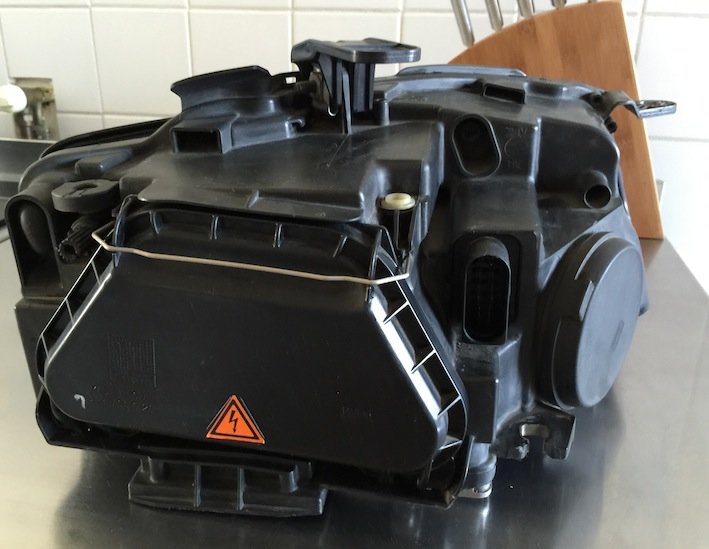

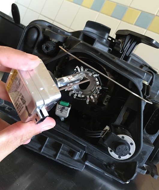

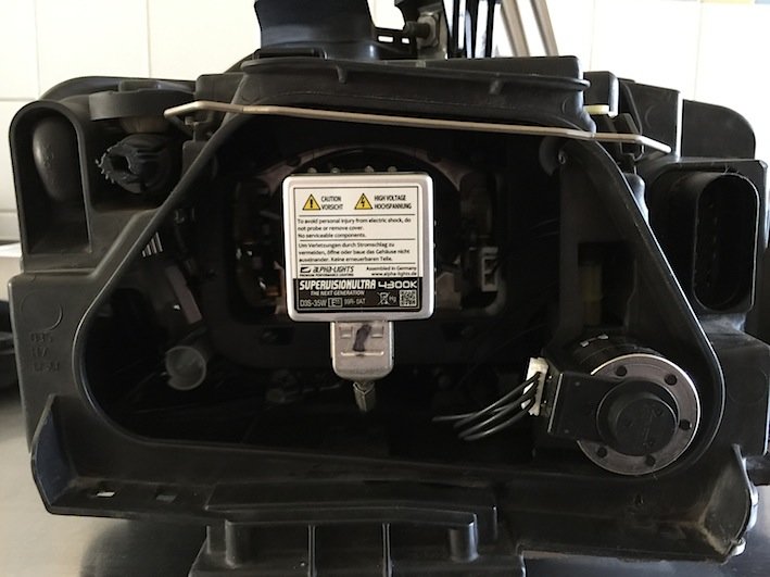

hellovoici un tutoriel afin de changer simplement l'ampoule sur un phare Bixenon d'audi A5.audia5bixenon00.jpgJ'espère ceci permettra d'éclairer tout ceux qui veulent changer ou remplacer leur ampoule ,ou bien se rendre compte du travail à faire.Bilan : il n'est pas impossible de changer une ampoule xénon sans démonter le pare-choc.il est tout de même nécessaire de démonter le phare en entier.donc il faut tout de même prendre des précautions en manipulant ce dernier.L'opération m'a pris plus de 02 heures , mais je ne savais pas comment exactement faire.Piece nécéssaire :
  • une ampoule Bixenon type D3S 35W (origine)
audia5bixenon12.jpg(J'ai acheté pour ma part une OSRAM ref : 66340 sur EBAY à 65 euro).audia5bixenon13.jpg
  • Tournevis type TORX (taille 27 et 30)
voici un aperçu du type de vis :audia5bixenon02.jpgRappel:Les phares au Xénon sont également nommés "lampes à décharge".Il s'agit d'une ampoule sans filament ; le gaz xénon est parcouru par un courant de très fort voltage (près de 20.000 Volts)DONC: couper bien le contact avant de commencer, et passez le contacteur des phares sur 0 !Evidemment déchargez vous de votre électricité statique avant de toucher aux composants électroniques : munissez d'une paire de gant pour manipuler l'ampoule (éviter tout contact à la main)ETAPE 1 et 2:Démonter le cache avant qui fait la liaison entre le phare et la calandre : pour cela, dévisser les 4 visPuis tirer ensuite le cache vers le moteur (voir flèche)audia5bixenon01.jpgETAPE 3 :Débranchez la prise d'alimentation du bloc optiqueaudia5bixenon03.jpgvoici un aperçu du connecteur :audia5bixenon04.jpgETAPE 4 , 5 et 6:il est nécessaire de dévisser 3 vis pour enlever le phareDévisser les 3 vis (taille inférieure à celle démontée précédemment)vis (4) : voir photos plus hautvis (5 et 6) : voir photos plus basAttention, le vis en étape 5 est plus difficile à atteindre;une rallonge sera nécessaire si votre tournevis n'est pas assez long .Il n'est pas nécessaire de la dévisser entièrement : ceci permettra d'éviter de la faire tomber et facilitera le remontageaudia5bixenon05.jpgaudia5bixenon06.jpgETAPE 7 et 8:Pour sortir le phare, tirer le phare vers l'extérieur sur quelques centimètresune fois ainsi commencer à tirer vers l'extérieur tout en soulevant vers le haut et en pivotant sur l'axe (flèche rouge) vers la gaucheaudia5bixenon07.jpgAttention, sous le phare se trouve un guide (servant à la glissière) ; celui gêne la sortie du phare ; c'est pour ça qu'il faut faire pivoter le phare.audia5bixenon08.jpgPour résumer, voici les vis qui sont à dévisser. (pour rappel, il n'est obligatoire de démonter complètement la vis 5)audia5bixenon06bis.jpgETAPE 8 et 9 :Ouvrer le trappe en tirant sur la tige (8) et faites pivoter le capuchon (9)audia5bixenon09.jpgETAPE 10 et 11: Débrancher le câble (10)Pour démonter l'ampoule, il n'est absolument pas nécessaire de tirer fortement ; il y a un mécanisme permettant de verrouiller le tout :déverrouiller la fixation en faisant tourner le mécanisme (11) dans le sens contraire des aiguilles d'une montreaudia5bixenon10.jpgdetails du mécanismeposition
ferméaudia5bixenon15.jpgposition ouvertaudia5bixenon14.jpgETAPE 12: Une fois déverrouillée, vous pouvez tout simplement sortir l'ampouleAttention a ne pas heurter ou meme casser le verre de l'ampoule à ce moment là !audia5bixenon11.jpgREMONTAGEVoila, maintement vous pouvez changer par une ampoule neuve !vous n'avez plus qu'a suivre les instructions en sens inversevoici juste quelques précautions pour le remontage :Pour remettre le capuchon, introduire le cache d'abord dans les emplacement en bas et ensuite pivoter le tout pour fermer .audia5bixenon17.jpgEn re-glissant le phare dans son emplacement, il faut que celui soit maintenant par le dessous : faites bien attention à remettre celui-ci dans les glissière (voir photo)Pour tester, vous pouvez essayer de soulever le phare par le dessous , avant de visser les vis de fixation : celui-ci ne doit pas bouger par le bas !audia5bixenon18.jpg
