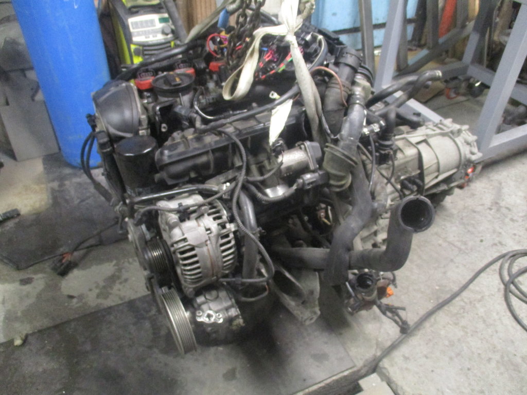

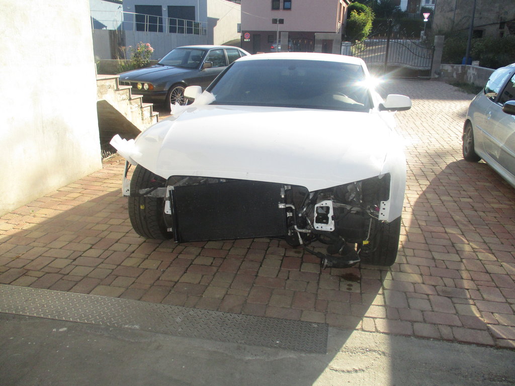

salut a tous
pour relancer le sujet, aucun recours chez audi si toutes les interventions ne sont pas réalisées exclusivement dans une concession , pour notre A5 c'est la case démontage moteur pour l'instant
la cause
la bête sans son moteur
