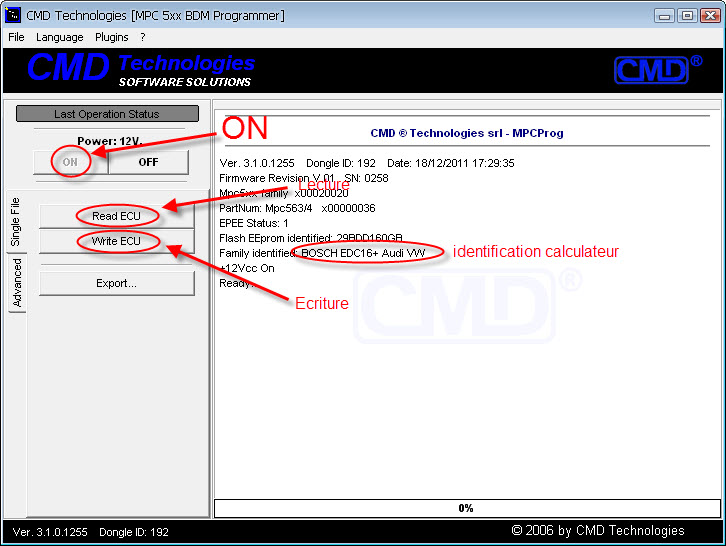

ça y est mon cable est arrivé : mais je n'arrive pas à faire une lecture :(
Quand je demande "identify" pour vérifier si la connextion est bonne, j'ai ce message :
CMD ® Technologies srl - MPCProg
Ver. 3.1.0.1251 Dongle ID: 36060 Date: 14/12/2011 22:20:37
Identification
EDC16U3x/CP VAG CAN
Wait...
HW: 4E0907401B
Total time: 00:06 sec.
-Dashboard key OFF
-Wait 20 sec.
-Dashboard key ON
-Try again
-In the case of repeated failures, take note of the hex. error codes and contact the technical support
Failed
Send errors report to CMD technical support
Macgran, tu as une idée d'où pourrait venir le problème ?

Nouvel essai ce soir en lecture, et voici le résultat :
CANBUS
EDC16U3x/CP VAG CAN
Ver. 3.1.0.1251 Dongle ID: 36060 Date: 15/12/2011 21:58:30
Read
EDC16U3x/CP VAG CAN
Wait...
Error: 80 F1 10 03 7F 27 37 00
Total time: 00:07 sec.
-Dashboard key OFF
-Wait 20 sec.
-Dashboard key ON
-Try again
Failed

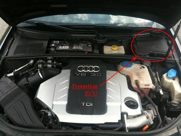

Bon, alors devant les différentes demandes des gens, quelques éléments sur la possibilité de lire/écrire les calculateurs en mode BDM (avec une interface BDM100 à 60€ max sur e..y).
Concernant les 3.0 TDI, juste un rappel :
- Les moteurs BKN (204CV) ont une version light du calculateur d'injection : il peut être lu/ecrit avec des câbles lowcost type galletto1260 sans souci.
- EN revanche, le moteur ASB (233CV) est protégé, sa lecture/ecriture nécessite des câbles type 1251 comme j'ai expliqué avant et les versions chinoises sont instables.
- Le calculateur des 2 3.0l ainsi que la majorité des calculos des 2.0 (EDC16xxx) peut se lire/écrire via la prise diagnostique MAIS aussi via une interface type BDM. cette interface se connecte DIRECTEMENT sur le circuit-imprimé du calculateur mais permet de faire un BACKUP COMPLET de ce dernier (immo et codages injecteurs y compris). De ce fait mais si par la suite il y a des plantages ou autres erreurs d'écriture, on pourra TOUJOURS récupérer le calculateur.
C'est donc hyper sécurisant une fois qu'on a fait la manip. Tout peut arriver (ou presque...) et on s'en sort.
Donc voici la manip pour démonter le calculateur, virer la protection anti-tuning (et oui...) sur l'ASB et lire/écrire le calculateur :

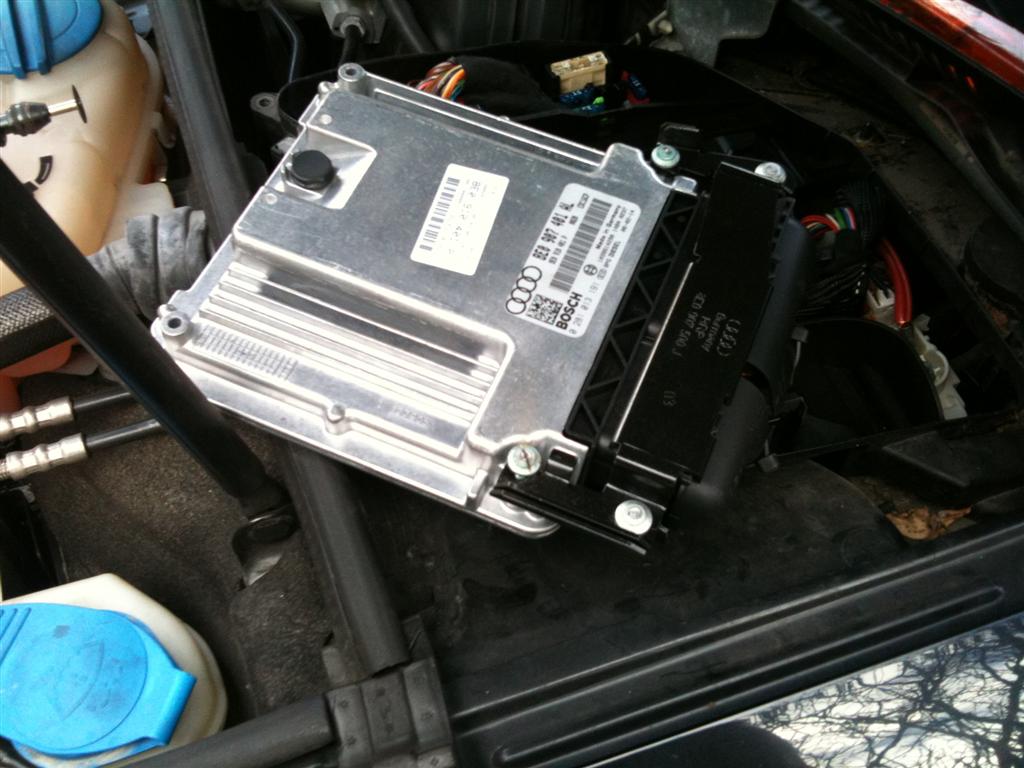

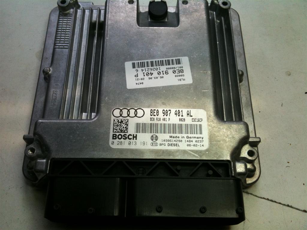

Repérer le calculateur sur le véhicule :
Pour y accéder, il faut enlever avec une clé de 16, l'essuie vitre conducteur. Il faut également démonter ce boîtier de protection plastique vérrouillé par 5 Torx : Un cliquet avec cardan, embout Torx et rallonge n'est pas de trop <_<

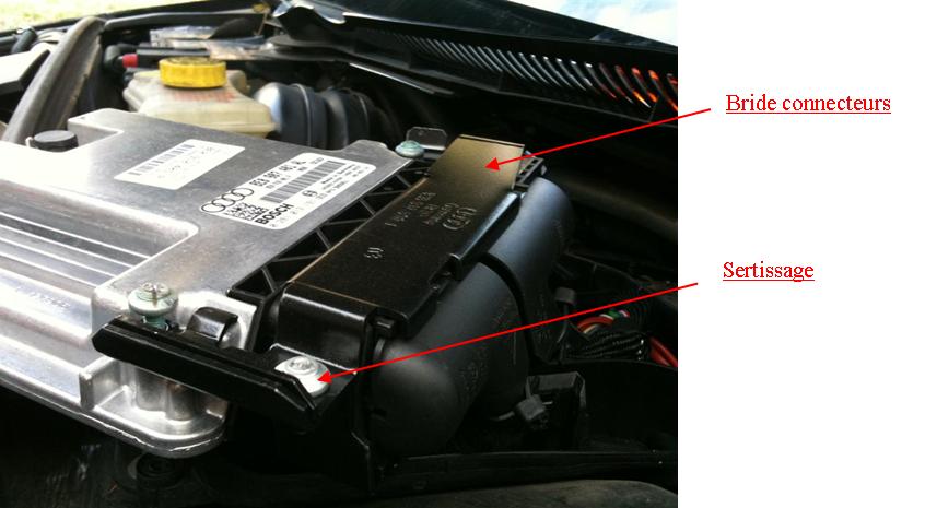

On accède ensuite au calculateur. on retire son clips de retenu avec un tournevis plat large et on le libère. Ainsi, voilà ce qu'on a :

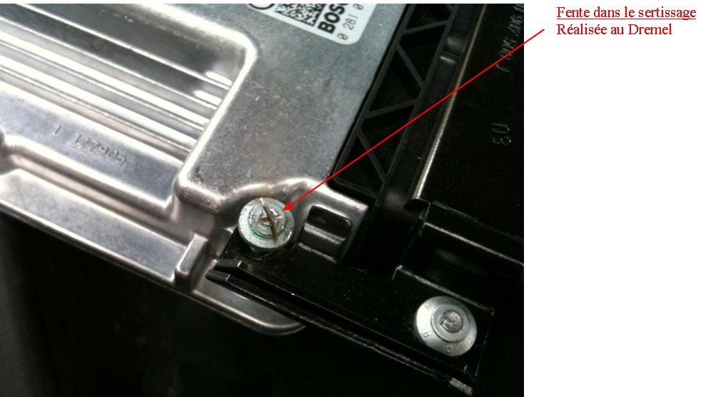

SURPRISE : La partie noire en métal qui recouvre les connecteurs est une protection anti-tuning (On la retrouve sur tous les ASB...). En fait se sont des vis dont la tête casse lors du serrage au couple.... Donc on sort le DREMEL et on fait des entailles sur ce qui reste de chaque vis pour pouvoir les virer avec un tournevis plat :
Une fois les connecteurs libérés, on les retire en tirant à droite et à gauche de ceux-ci. On se retrouve ainsi avec le calculateur :

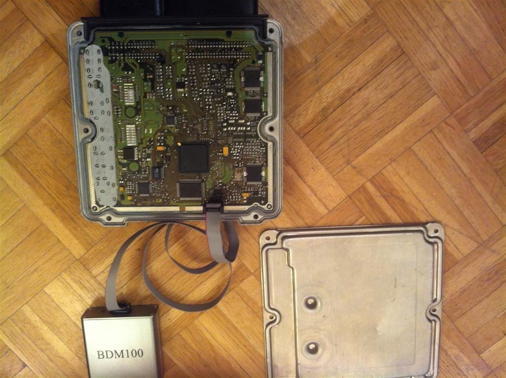

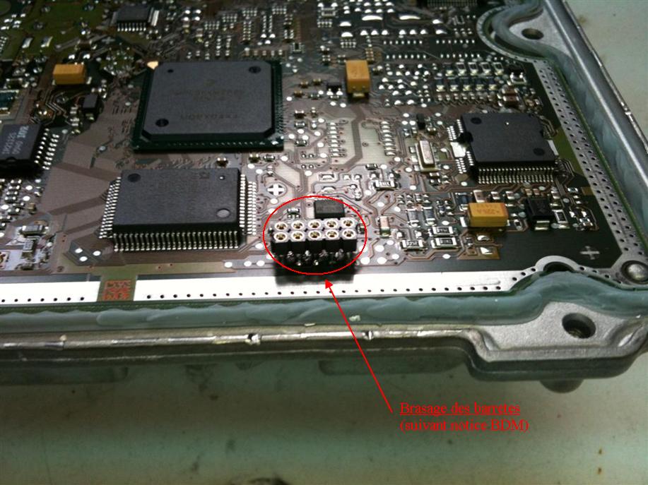

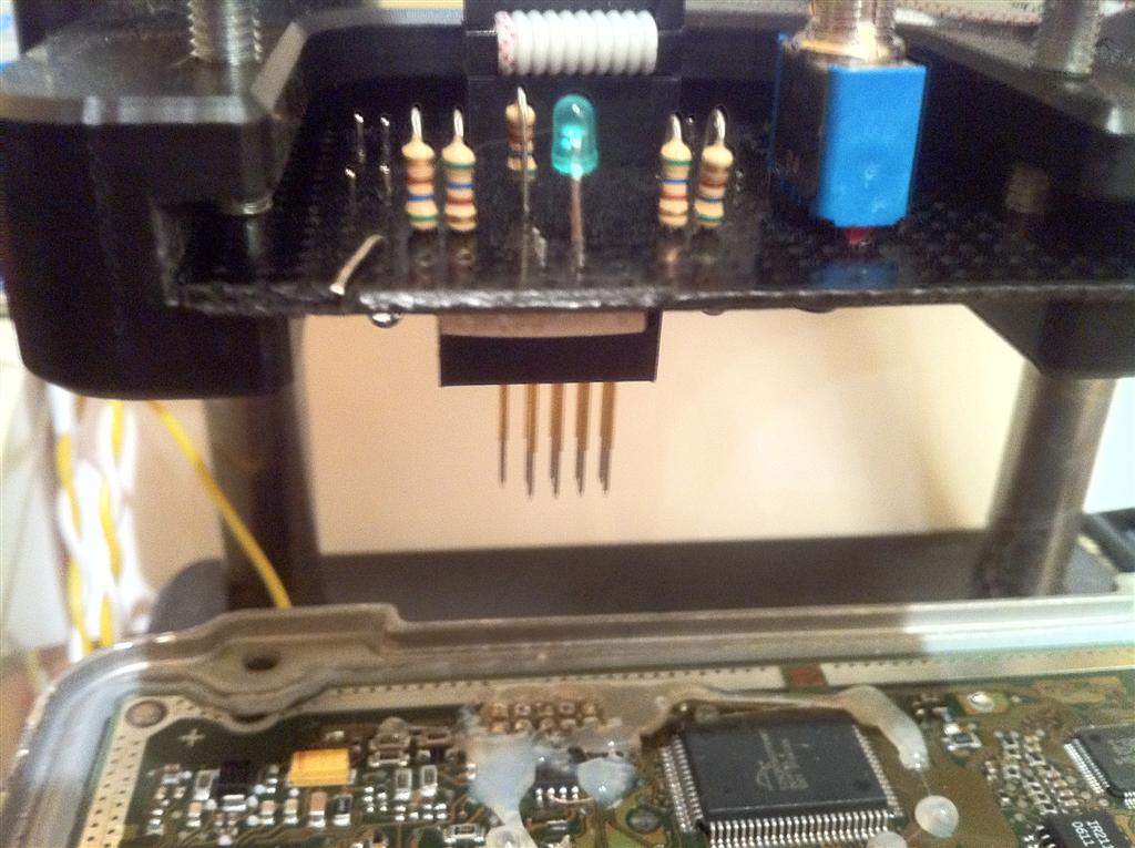

Maintenant il faut l'ouvrir.... On chauffe toute la plaque de fond avec un décapeur thermique et avec 2 tournevis plat on aouvre le capot en tirant sur les parties ci dessous :

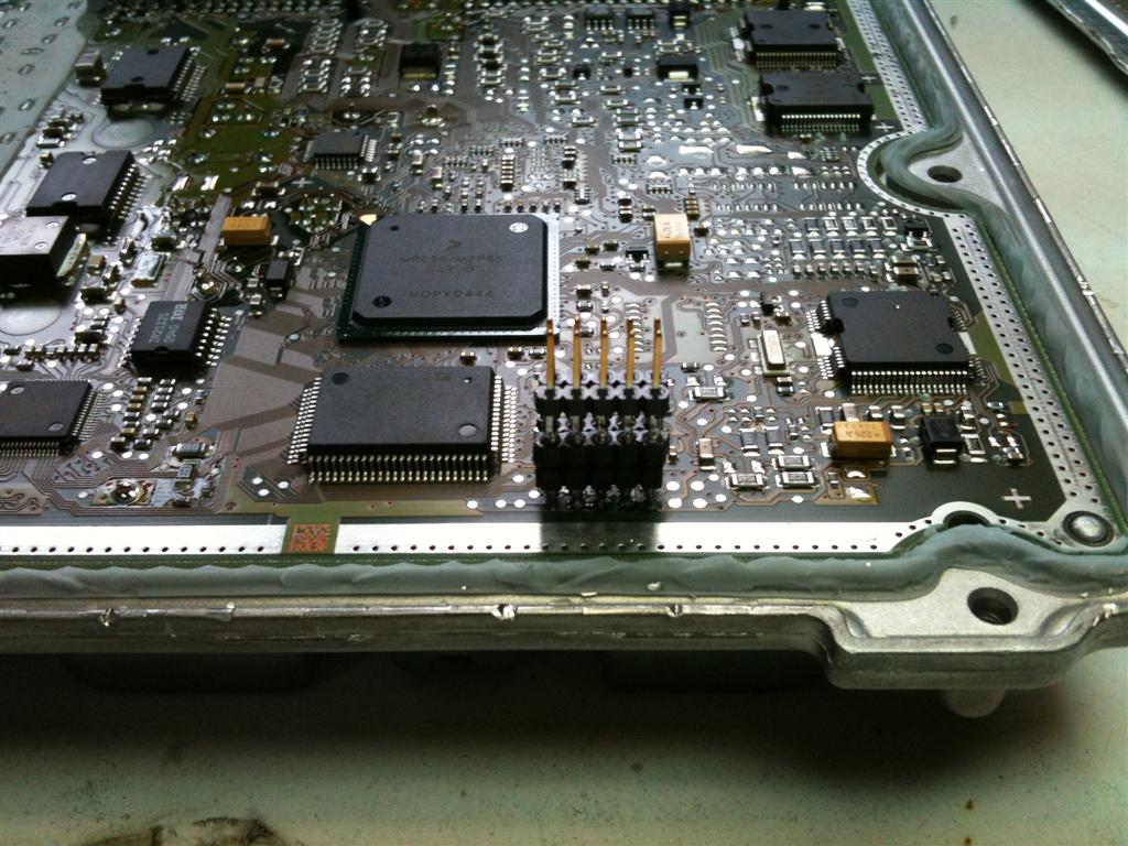

On se retrouve avec le calculateur ouvert. Il faut repérer les 14 pins suivants pour y souder un support (type tulipe) :
Ca paraît un epu fou de faire ça sur son calculateur mais je vous assure que si on prend son temps il n'y a rien de compliqué. On s efait ensuite 2 adapteurs avec des barettes standard pour pouvoir connecter la nappe du BDM100 :
Sinon après on peu investir dans un support avec proches rétractables pour éviter d'avoir à souder quoi que ce soit mais c'est un peu luxueux si on veut faire que son auto :

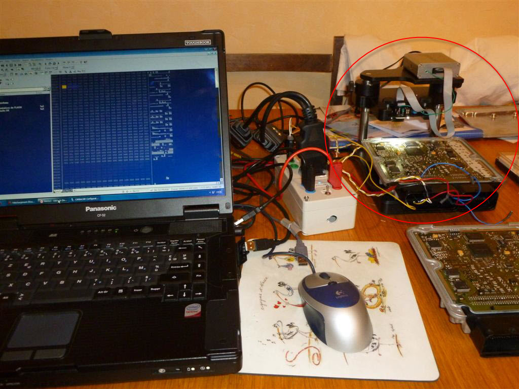

Une fois qu'on a connecté son calculateur au BDM, on utilise le même genre de soft que celui que j'ai présenté pour le 1251 et on fait les lecture/écriture qu'on veut :
Voilà : comme ça on peut faire les opérations qu'on veut sans risquer de planter son calculateur.

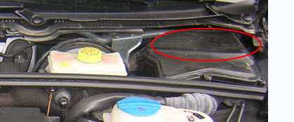

J'ai 2 questions bêtes :
- Concernant les vis qui cassent, je suppose qu'elles servent de sécurité pour vérifier si le calculateur est resté inviolé, donc c'est peut-être litigieux en cas de gros problème non ? Elles ne se détaillent pas ?
- Sais-tu si la plaque plastique qui recouvre le calculateur est adaptable sur le 2L ?
Ça ferait plus propre que celle là :

- J'ai posé la question en concession pour les vis : réponse : certains ASB ne l'ont pas... C'est vraiment pour empêcher que des gens (comme nous ??? ;-) ) aillent bricoler leur calculo c'est vraiment de l'anti-tuning mais à partir de 2007, la plupart des calculateurs sont protégés comme ça et si la concession doit remplacer le calculateur ils ne remettent jamais cette bride donc....

Humm, bizarre, mon cache est comme ça :
Je sais que sur le 1.9L il est plus carré, le même en fait que dans ton tuto.
Ceci étant, chapeau pour toutes ces manip que tu nous présentes, c'est précisément le genre de trucs qui m'intéressent, donc n'hésite pas à faire des tutos dans ce genre là, ça ma passionne :bien:
:coucou:
Sacré Nico, quel sens du détail :bien:
cette partie là est effectivement "moins plate" :
Quelle en est la raison...??? Les calculos font à peu près la même taille. Peut-être que le couvercle des 3.0 est effectivement un peu plus "haut" sur toute la surface car le calculo est plus gros.
jte vois venir, tu veux voir si ça ferait un meilleur rendu ;-) j'essaierai de prendre une photo demain s'il neige pas trop :P
