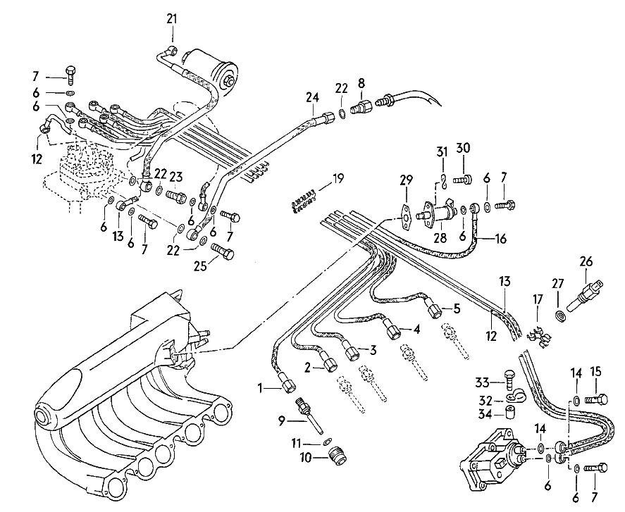

J'ai retrouvé les repères, mais je ne suis pas sûr de l'ordre du faisceau d'injection.
L'injection a été déréglé, je ne sais pas quoi faire pour résoudre ces problèmes.
Merci de votre aide.
c'est juste l'ordre des tuyaux qui a bougé sur le doseur distributeur ? ou bien tu as quelque chose d'autre déréglé?
bon demain, je regarde comment c'est foutu sur ma 200 (en esperant que ce soit le meme montage, vu que j'ai une type 44)...
Oui les faisceaux étaient mélangés.
Mais non, elle ne veut pas démarrer.
Il faut que je trouve quelqu'un qui connait bien ce type de moteur et qu'il puisse venir m'aider sur place.
Ce moteur me dépasse, trop pointilleux.
Un grand merci pour votre aide.
tu es situé où ?
quels sont les symptomes?
allumage OK ? bien calé par rapport au PMH ? ordre des fils de bougies OK ?
arrivée d'essence? tjs des cylindres plus noyés que les autres?
elle se noie toujours sur le meme cylindre?
tu peux faire la manip de verifier le debit des injecteurs, ainsi que la forme du jet, en les mettant dans 5 bouteilles. Tu shuntes la pompe a essence et tu leves a la main le plateau sonde => ils doivent tous uriner la meme quantité d'essence.
sinon , tu peux aussi essayer de debrancher l'injecteur de depart a froid.
