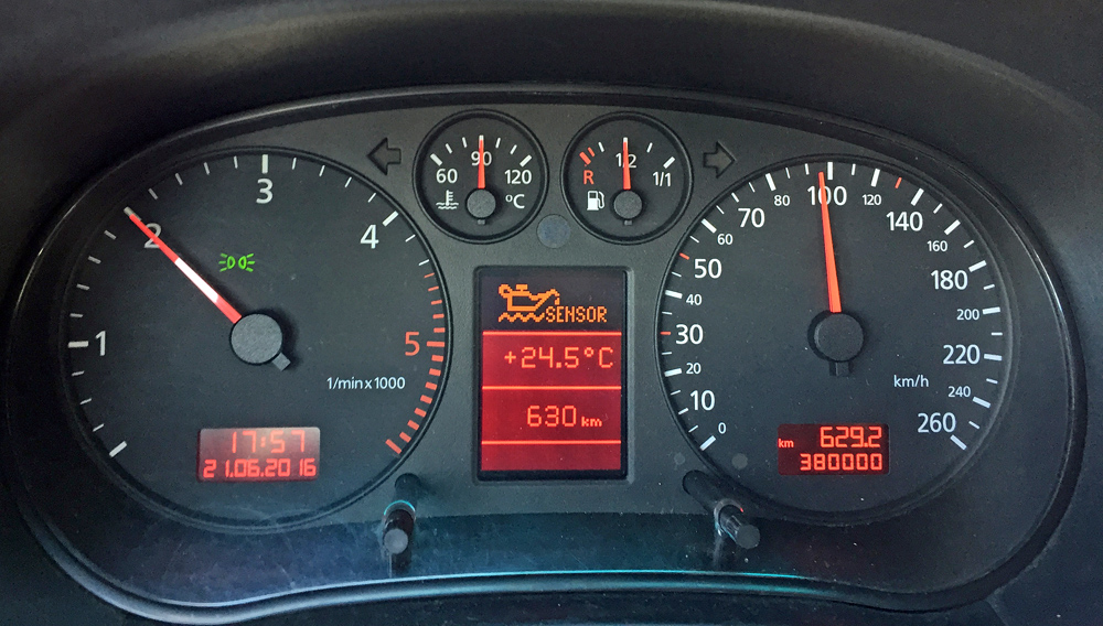

j'ai parcouru quelques 3500km en 10 jours avec l'Audi, 4.9l de moyenne général, on était bien chargé, on a fait beaucoup de ville et de montagne, souvent la clim, bref une conso pas trop mal :ninja:

ha oui aussi, j'ai enfin dépassé les 380.000kms, je suis pas loin des 382.000 maintenant, et on devrait refaire des bornes encore cette année
