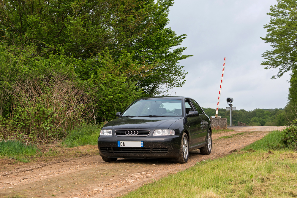

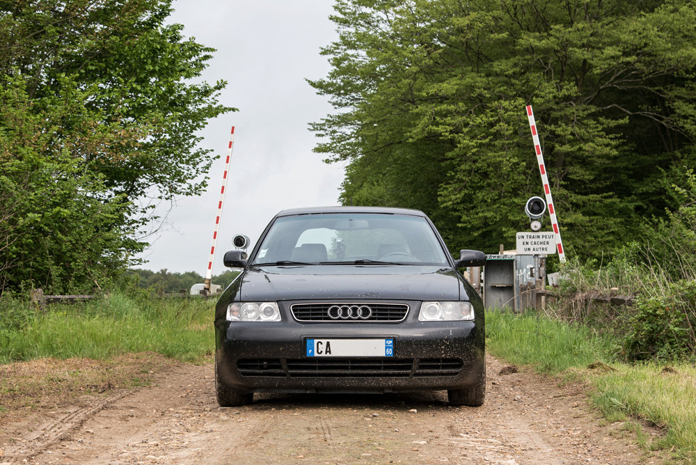

Et elle se porte bien. Hier 40 kilomètres de petites routes. Ma copine était pas contente quand jai fait décoller les 4 roues :Ninja:
