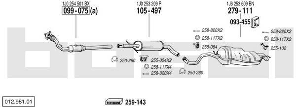

Comment démonter le cata ? Tu dois avoir 4 vis pour maintenir le cata au turbo et ton manchon pour la liaison cata et inter. Attention au joint du turbo en enlevant le cata
Bosal je ne recommande pas, entre ma pièce N°5 (sur dernier schéma) cassée au bout de même pas un an et les N°4 qui commencent aussi à tirer la gueule.
tu as été voir chez Audi pour les prix ? j'attend de voir le salaire avant d'y passer, et surtout de remonter l'intercooler et de réparer le cata :p
Bosal, je n'ai pas eu le choix, c'est des pièces qui ont été montées par le garage où j'ai fait faire le premier boulot (pour le passage au CT) ...
Chez Audi:
Pièce n°4 - 1J0253144F : environ 9 € HT
Pièce n°5 - 1J0253144 : environ 6 € HT
Pièce n°9 - 1J0253144J : environ 9 € HT

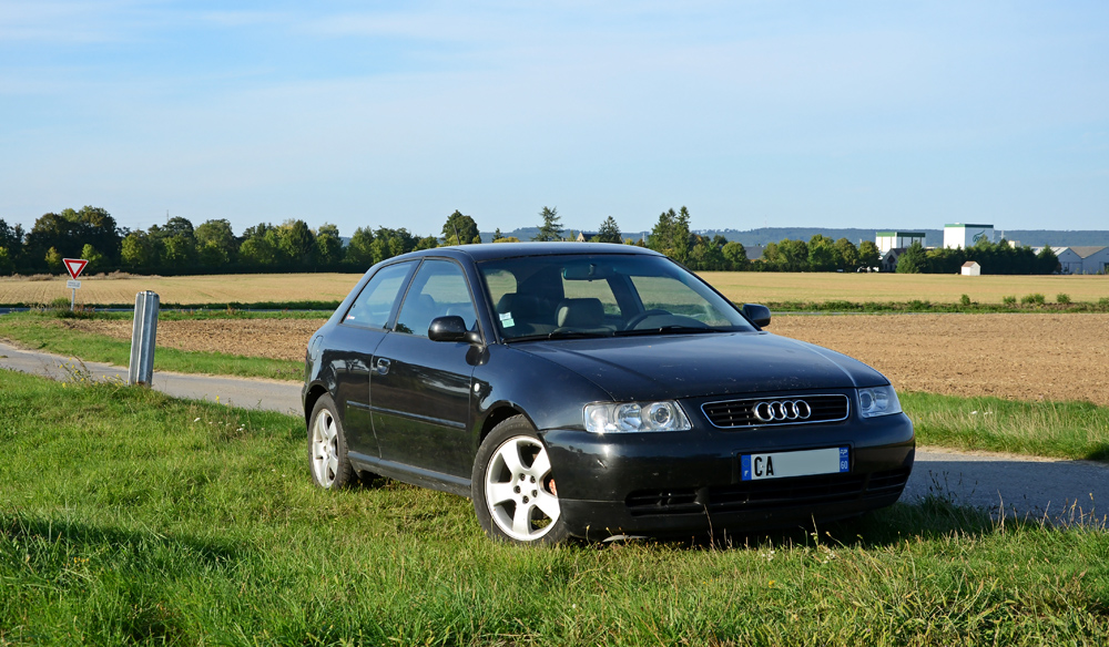

Salut Matt,
En tant que nouveau dans la section des 8L, je regarde un peu les topic des copains, et je viens de me faire les 167 pages du tiens. Dommage de ne pouvoir voir des photos de ta belle qu'à partir de la 82ème page.
Pour ces à peut près 380000 kms elles est en super état. Ce moteur 110 est vraiment increvable. C'est bien le AHF?
Mon ancienne Octavia que ma belle sœur a récupérée y a peut, a actuellement 412000 kms, donc tu peux en faire encore pleins des kms.
Tu la bichonnes vraiment bien cette mémère.
A +.
Salut Vladi, oui, je suis vraiment déçu pour les photos, il faudrait que je vois avec un modo pour éditer mes messages pour remettre les photos un jour ou l'autre.
Oui AHF, super moteur à mon gout :) et il marche encore super bien :p
Il y a quand même beaucoup de défaut de carrosserie et peinture :'(
