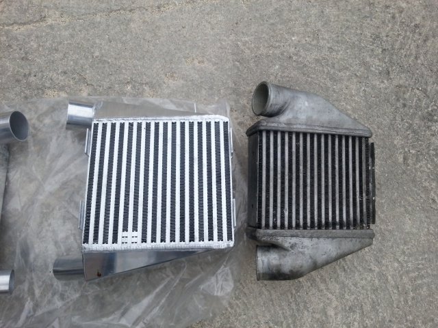

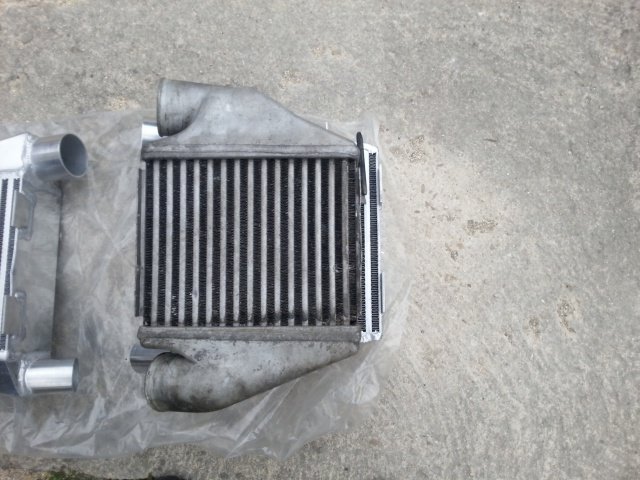

J ai rater le facteur , mes echangeurs sont en approchent....
Des photos des que je les aurais .
Finition pas trop mal ,
a voir si bien efficace .
Un peu de dremel a faire je pense , notamment au niveau des tubes de sortie qui sont pas ajuster au top avec le corp de l echangeurs .
Comme je te dise je vais passe commande fin du mois je pense se que je remarque et qu il serai pas du luxe je pense , c est de rajoute une levre pour évite de demanche a chaque coup apre le diamtre des sortie échangeurs sont les même que se de origine on impression qu elle sont plus petit ?!?
