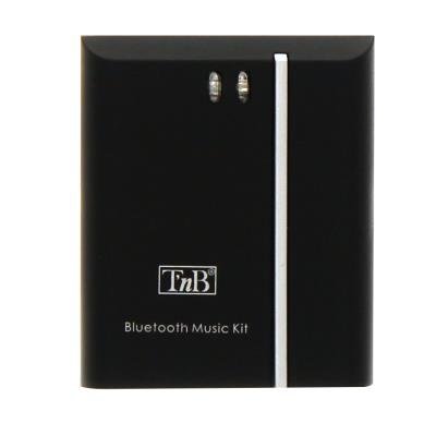

Je viens d'acheter un AUDI A 5 et mon téléphone fonctionne bien en bluetooth mais je n'arrive pas à écouter deezer ou spotify à partir de mon téléphone qui est un SAMSUNG S7 edge
J'ai acheté un adaptateur dock 30 Pin et ca ne fonctionne toujours pas
Voici les 2 photos de mon MMI et de l'adaptateur:
Ma question: Est ce à cause du fait que mon téléphone soit un samsung que ca ne fonctionne pas ou dois je passer par un cable VGACOM pour activer une option cachée?
bluetooth dock 30 pin
Adapt-bluetooth-dock-30-pin.jpg#9ae3127b
Pour compléter la réponse de Master Playaz, seuls les MMI 3G+ savent streamer nativement de la musique en bluetooth.
Dans ton cas, si ton véhicule est équipé de la prise AMI (Audi Music Interface), dans la boîte à gants ou l'accoudoir, tu pourras acheter un dongle bluetooth qui véhiculera le son, moyennant un paramétrage avec le menu vert, sinon tu peux oublier.
