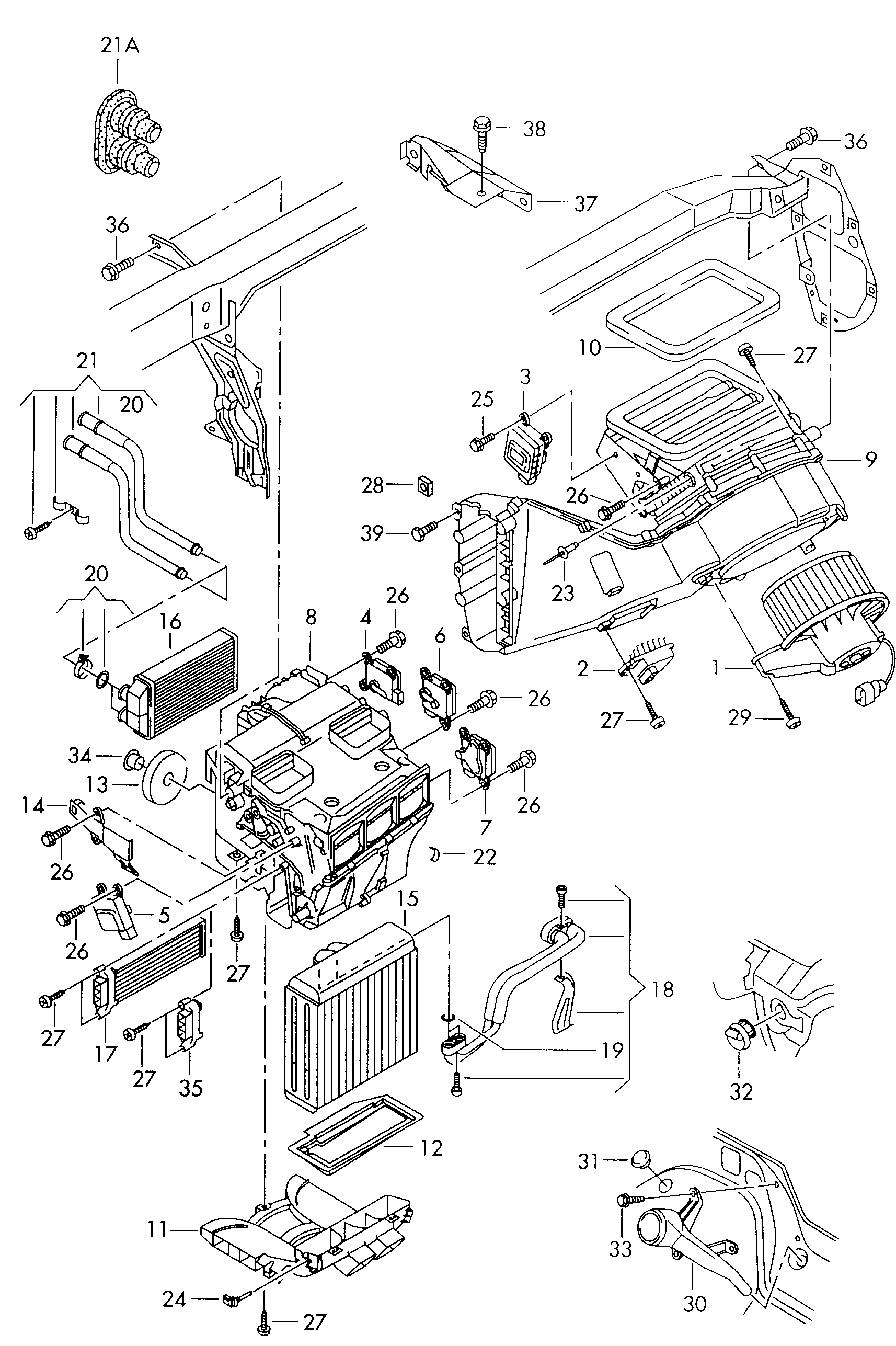

Cet am, gros nettoyage intérieur, régler quelques petits trucs à droite, à gauche, mais en revanche, il y a un truc que je n'arrive pas à faire fonctionner.
Je n'avait plus de gaz dans le circuit clim, d'où le mode Eco. Recharge de gaz, mode eco disparu, mais toujours pas de ventilation intérieure. En fait, elle ne fonctionnait pas depuis que j'ai remonté la voiture, mais je pensais que c'était du au mode Eco. Ben non. Vérification des fusibles dans l'habitacle : RAS.
Quel est le fusible du ventilo de l'habitacle? Le ventilo est il alimenté au travers d'un relais?
Je n'ai pas pu passer le VAGCOM pour effacer les défauts, cela peut il avoir un rapport?
Merci pour vos réponses.
Mon ventilo fonctionnait avant l'accident de la voiture!
C'est peut-être con mon idée, mais devant les radiateurs, il y a le capteur de température extérieure qu'il est facile d'oublier de rebrancher quand le câble pendouille : il est bien branché ?
Bon, contrôle des relais, des fusibles se trouvant sous le volant, au niveau des relais. RAS.
Quelqu'un peut il me dire quels sont les fusibles du ventilateur habitacle et celui du ventilateur de calandre svp.

Pour ton problème, je commencerais par m'assurer que le Ventilo soit fonctionnel et que le jus arrive bien jusqu'à lui.
Je vais tester ca demain.
Mon boîtier climatronic semble fonctionner. Tu lui donnes vune consigne, tu le mets en auto, et il demande au ventilo de tourner, en fait, il affiche des barres correspondant à la vitesse

Le g238 (capteur de pollution) HS n'empêche pas la soufflante de tourner
Sinon, le ldr refroidit l'huile, pas l'inverse
Sans radiateur, l'huile est supérieure à 90degrés
Bon, ventilo démonte et "répare". Il était à peine bloqué. Il a juste fallu le toucher à peine pour qu'il reparte. J'ai mis un coup de soufflette, impressionnant la poussière noire qui est sortie.
Mais maintenant, il fait un peu de bruit, et j'ai l'impression que la clim ne fait pas de froid. A vraiment vérifier.
