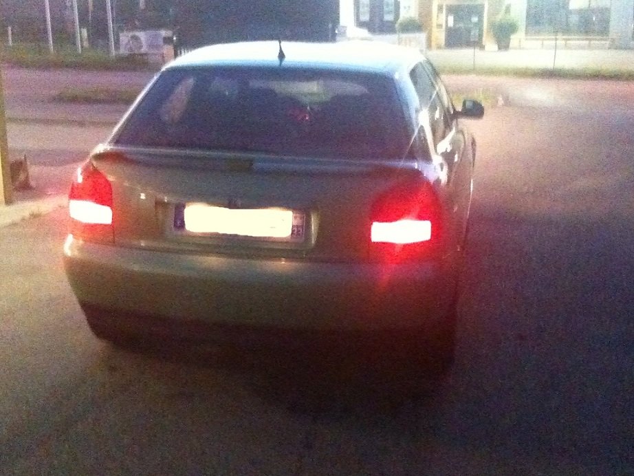

Merci à tous pour votre accueil chaleureux :)
Désolé pour la qualité de la photo mais la nuit depuis le portable ça n'est pas terrible ;)
Je venais de la laver (fier d'avoir enfin son audi :bigsmile: )

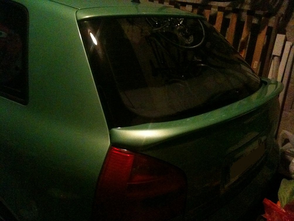

Non je l'ai achetée comme ça
Il est discret et je trouve que ça lui va bien ;)
J'essaierai de faire une autre photo de jour pour mieux voir )
En attendant une prise dans mmon garage (perso j'aime bien ;) )
