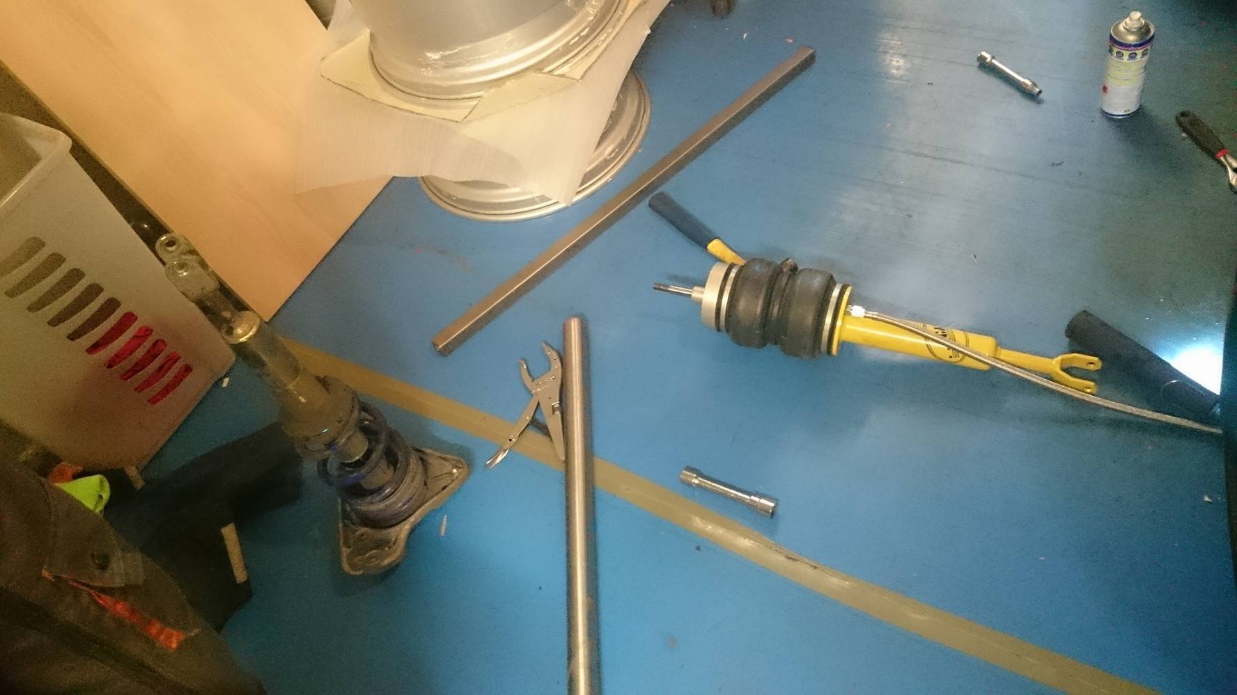

je viens de faire monter mes combinés filtés AP racing sur mon A4 TDI 170 MAIS un gros probleme surgit :
Quand je braque la voiture et meme avant d'arriver a fond y a la partie supérieur d'un bras métallique qui vient pousser le ressort aussi bien coté droit que coté gauche du coup je me demande si le mécano s'est pas trompé dans la pose des ressorts car en effet en mesurant :
l'arriere fait 10.5 de large et l'avant fait 12 mais en longueur les 2 font pareil
ma question : est ce que le ressort de l'avant est bien plus large normalement ( vu qu'il y a le bras a coté) que l'arriere ?
Est ce que les ressorts se positionnent spécifiquement : le ressort avant ne peut se positionner qu'a l'avant et le ressort arriere qu'a l'arrierre ?
Merci pour vos reponses car là le mécano est plus parti pour la remettre d'origine !!!
oui j'ai vu merci kintaro pour ces photos mais je ne comprends pas comment ca se fait que ca ne passe pas sur ma B7 les ap racing ... ... pourtant nombreux d'entre vous l'ont fait , le fournisseur m'avait bien confirmé que c'etait la bonne reference ... c'est peut etre un probleme de montage je vous mets les photos : voyez de vous meme et dites moi si vous le savez d'ou vient le probleme car moi je seche :

je crois que je pense savoir le problème mais à confirmé! il me semble que si tu regarde ton comniné de haut la tige n'est pas au centre elle est désaxé donc à t il essayé de démonté la partie basse et faire un 360 je sais pas si tu comprend ce que je veux dire ?
http://zupimages.net/up/15/50/murt.jpg
non désolé je ne vois pas trop ce que tu veux dire, sur quelle photo tu vois ca ?
sur la photo que je t'ais mis tu vois mon fileté et le boudin tu vois par ex sur ceux en air l'axe du boudin et pas à l'axé et pour le fileté il me semble pareil ce que je te dis de tourné sur le fileté c'est la partie basse là où ça fait un "u" tu le tourne dans l'autre sens pour voir si ton combiné vas plus au fond!
J'ai juste la photo démonté que j'ai désolé mais je suis pas le seul à avoir monté des filetés ! Ils sont où les autres Hou Hou !?? J'espère que ça vas s'arranger tout ça ! Tu as pas fb y à des groupes audi aussi tu peux avoir de l'aide aussi ;)
BONNE NOUVELLE !!!!!!!!!!!
problème résolu ^^
En fait c'était tout simple , la partie métallique que l'on voit sur la vidéo ou les photos qui vient buter et pousser le ressort est , hé bien comment dire, euh ... ... le mécano l'avait monté à l'envers, il a monté celui de droite à gauche et celui de gauche à droite ... fort heureusement il y avait une B7 ,à coté sur le 2eme pont, break meme motorisation entierement d'origne et c'est en comparant avec elle qu'on a pu cibler ce probleme
